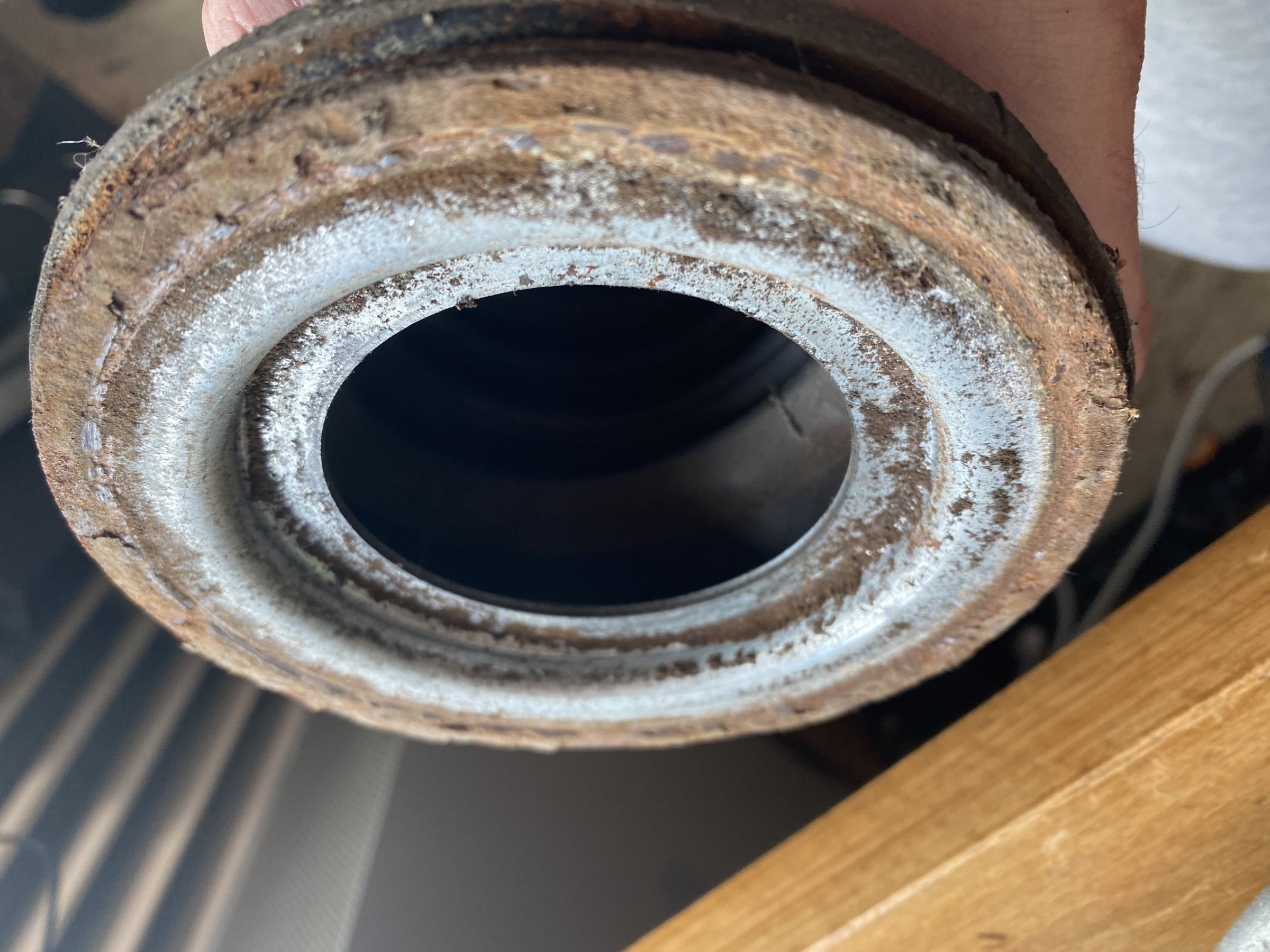

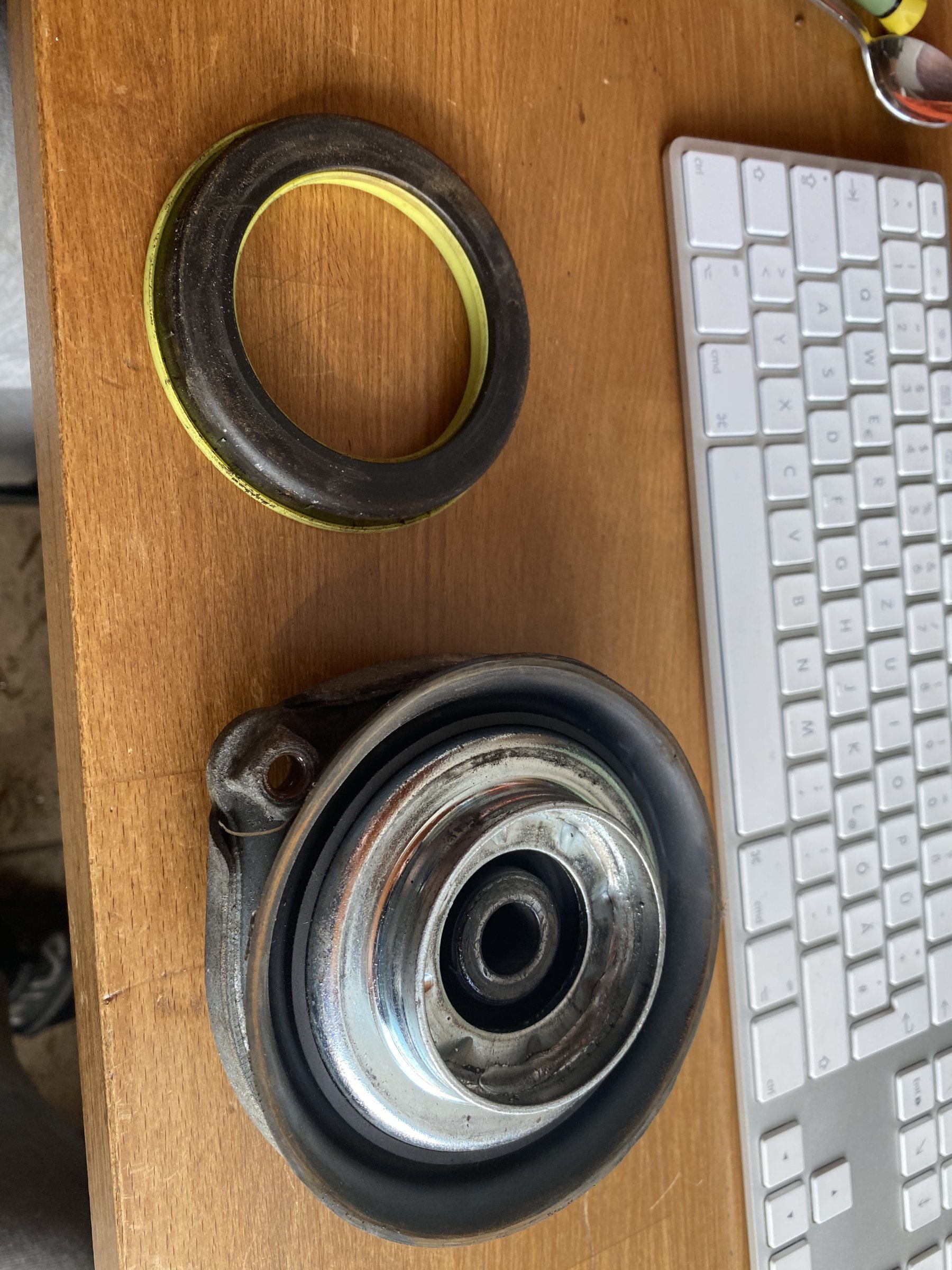

habe eben mal meinen Stoßdämpfer ausgebaut. Kann mir jemand sagen, worauf man genau schauen muss, um festzustellen, ob die Lager noch gut sind? Bleibt das Teil, das rechts auf dem Tisch liegt, geschlossen? Oder tauscht man da drin das Gummi aus?
Ansonsten ist doch nur das gelb-schwarze Kugellager von Bedeutung, oder?

Die tauscht man, wenns beim Lenken knackt oder auf schlechten Straßen arg hell poltert. (Zumindest beim 9-3 so)
Und natürlich wenn die im ausgebauten Zustand erkennbare Laufspuren oder Lagerspiel haben (wobei ich letzteres auch nicht bei ausgenudelten Lagern festgestellt habe).
Aber wenn dus sowieso draußen hast, ists ein Klacks da ein paar neue einzubauen.
Ok, also bevor ich da jetzt billige Teile oder für mich aktuell zu teure Teile einsetze, tausche ich lediglich die Kugellager gegen Originalteile, mache alles sehr sauber und tausche meine Hirschfedern (die langsam gammeln) gegen neue Eibach.

Das, was bei den Domlagern eigentlich zuerst kaputt geht, ist die Gummierung. Das klopft oder poltert dann irgendwann und ist auch per Inaugenscheinnahme gut zu erkennen. Die Rollenlager geben spürbare Widerstände beim Lenken oder machen Geräusche, halten tendenziell aber länger als der Gummi.
Wenn beides unauffällig ist, kann mans aber auch wieder einbauen.
