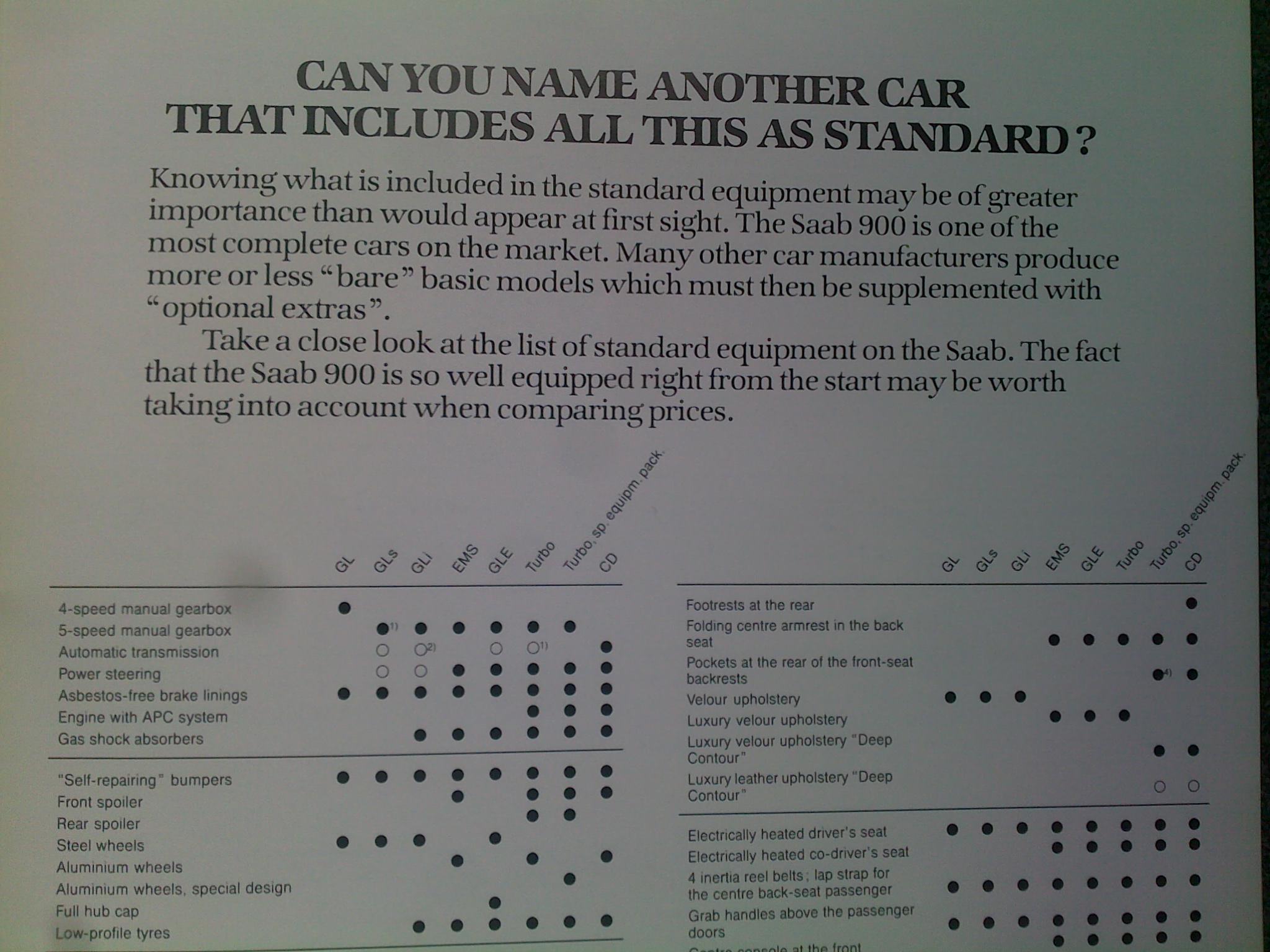

Hallo saapido,
in meinem 1982 gedruckten Prospekt gibts nur den GL mit 4 Gängen. Sonst hatte alles 5 Gänge. Das aber in verschiedenen Übersetzungen, am Typschild des Getriebes zu sehen.
