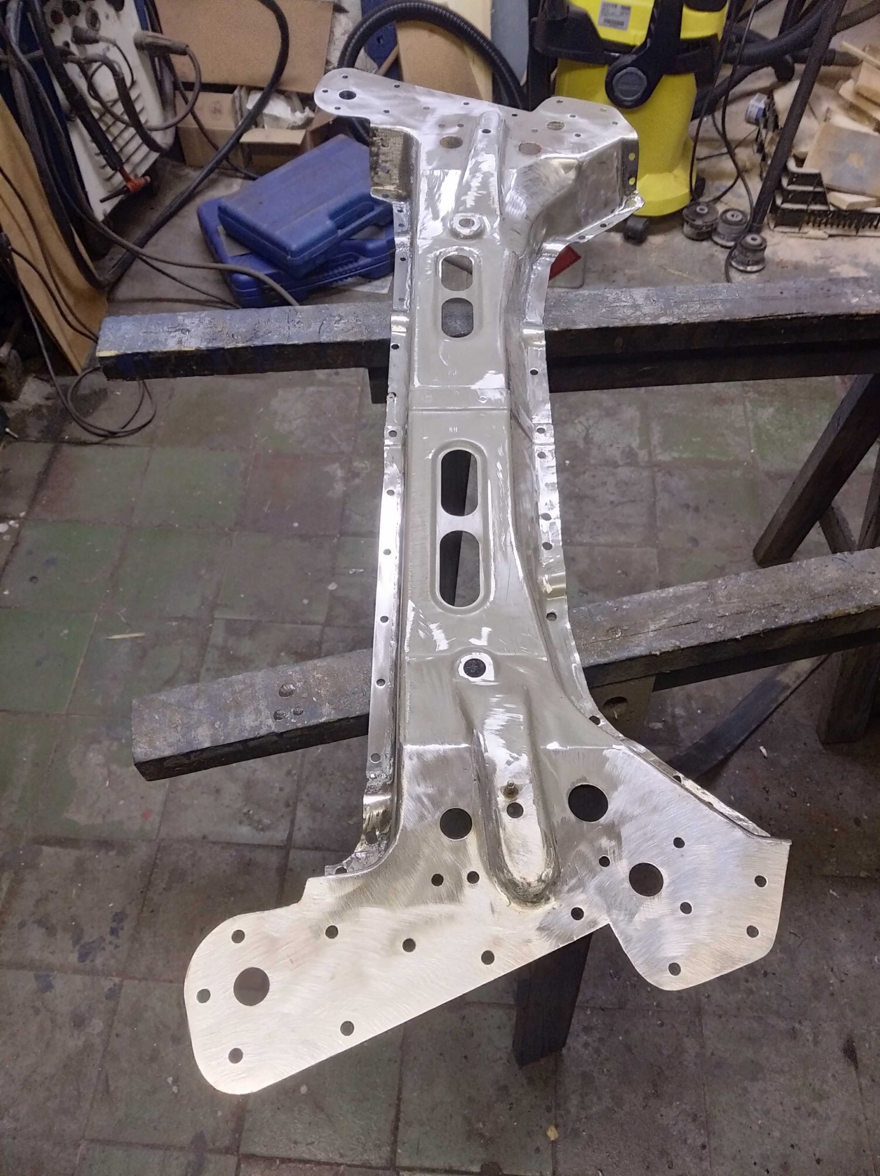

Wer an seinem 9-5 am Längsträger unter dem Achskörper der Hinterachse neue Bleche einschweißen muss, der kann möglicherweise diese Bleche gebrauchen.
Gezeichnet hat sie Storchhund (:top:) und ich gebe sie zum Lasern in Auftrag.
Der Preis wird bei etwa 13€ pro Stück liegen. Was der Versand kostet, habe ich noch nicht ermittelt, wird aber nicht so dramatisch sein. Ich gebe die Bleche natürlich zum Selbstkostenpreis weiter. Ist ja zur Rettung von Saabs...
Wer Bedarf hat, meldet sich bitte bei mir, damit ich eine ausreichende Stückzahl ordere
Ausgebauter Querträger mit angeschweißten Blechen:
Im Anhang sind noch die Zeichnungen von Storchhund.

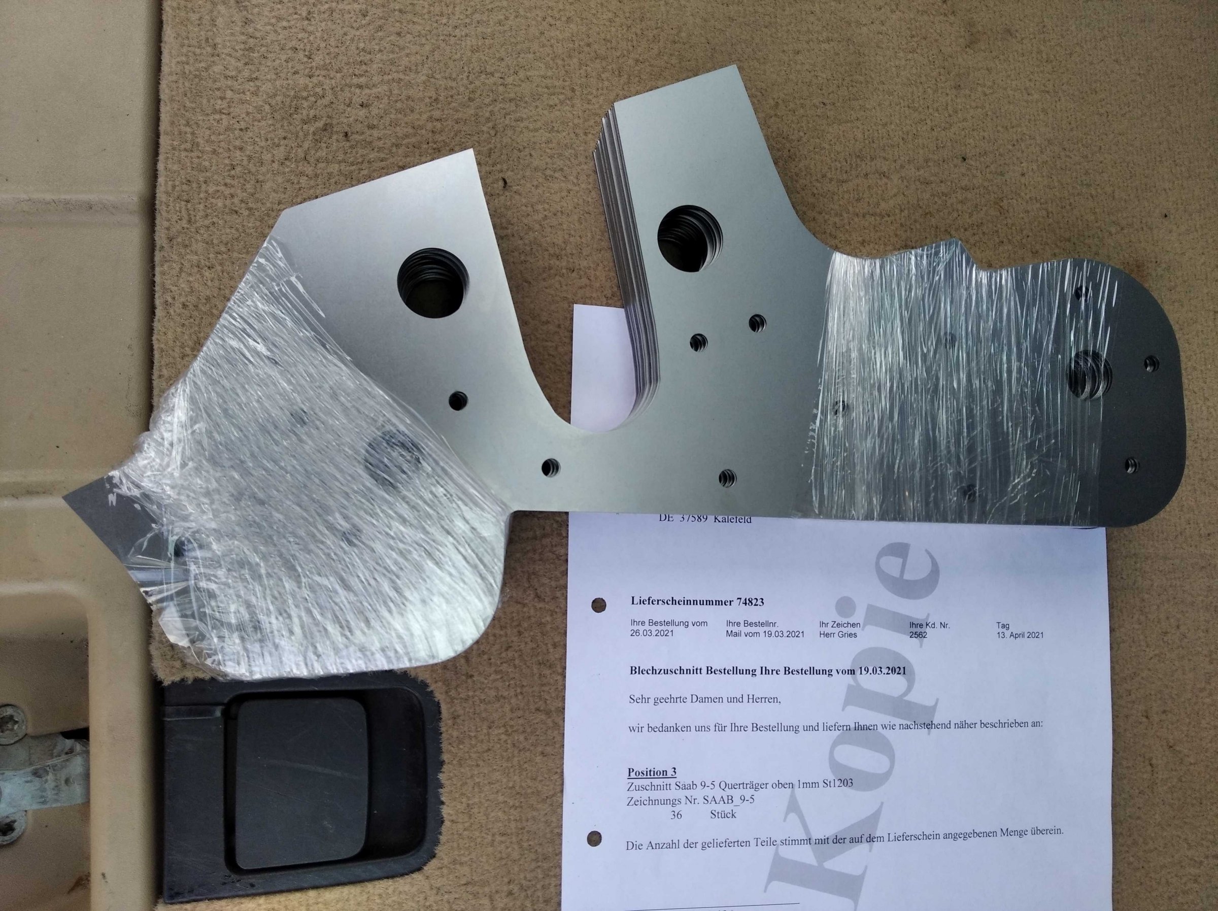

Sodele,
bin gerade zurück und hatte was im Kofferaum:
Kenner sehen natürlich sofort, dass ich die standesgemäß mit einem 9-5 geholt habe :biggrin: (Hallo StRudel :ciao:)
Wie geht es jetzt weiter? Ich werde jetzt ermitteln was der Versand kostet und auf die endgültige Rechnung warten, damit ich genau sagen kann was es gehostet hat.
Dann werde ich meine Liste nehmen und Euch per PN anschreiben. In der Reihenfolge wie ihr euch gemeldet habt. Wenn ich alle verteilt habe, schreibe ich auch noch die "Nachzügler" an, damit ich weiß ob und wieviel ich noch nachordere.
Der Text der PN wird leider sicherlich nicht persöhnlich sein, denn dafür muss ich zu viele anschreiben... Seht mir das bitte nach :rolleyes:

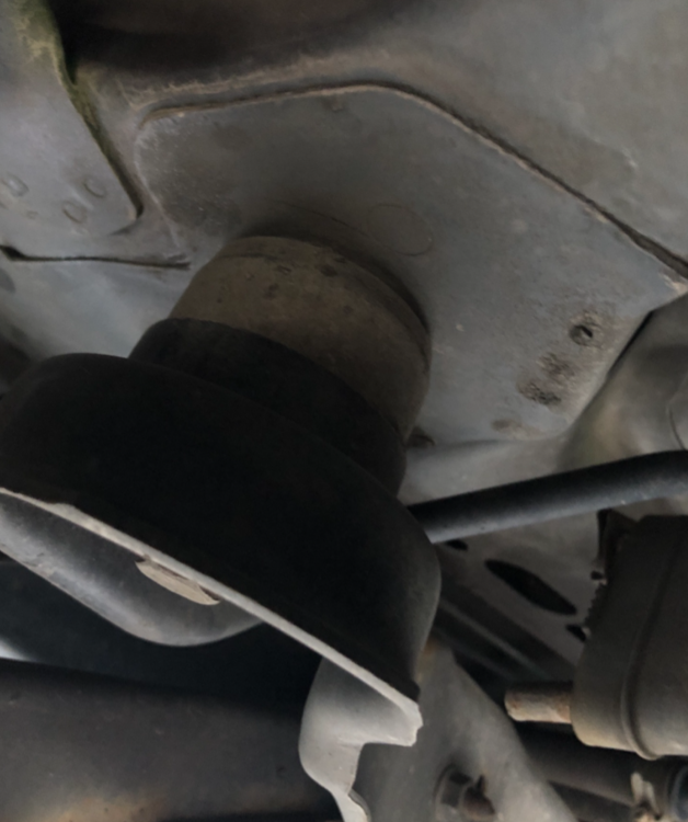

Hatte meinen 9-5 vor 10 Tagen auf der Bühne für die mit schlotternden Knien und Magengrimmen anstehende und schon viel zu lang verschleppte Rost-Inspektion.
Ergebnis: Nada, nothing, niente, nichts :biggrin:

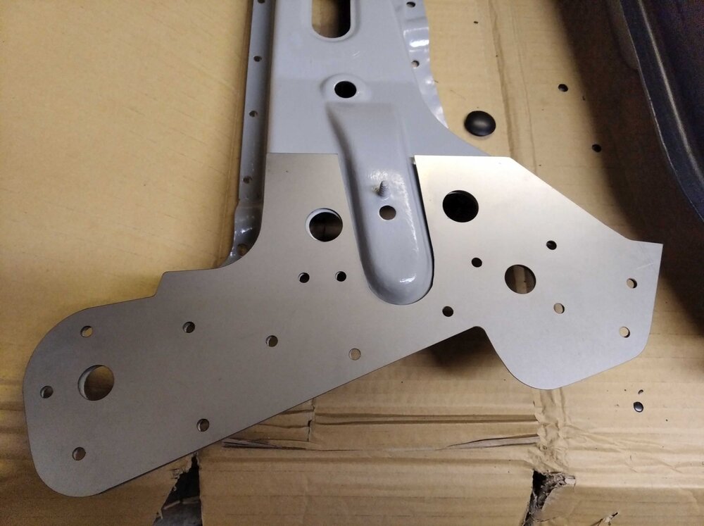

Aber ich habe ein fertiges Blech mal auf meinen (immer) noch nicht eingebauten Querträger gelegt:
Das sieht gut aus :top:
Und nein, die Löcher auf der linken Seite sind nicht verschoben! Das sieht durch die Perspektive des Fotos nur so aus, denn das Blech liegt nicht ganz auf. Ich hätte es es festhalten müssen... Aber schon wieder ein Bild mit meinen "Drecksgriffeln"? :eek::biggrin:
P.S. [mention=4035]klawitter[/mention] Wenn ich mir die Situation an deinem 9-5 ansehe, dann ist es mir natürlich viel lieber nix zu verkaufen! :rolleyes: Wenn nur alle 9-5 so aussehen würden...
Aber ich hatte mir mal Gedanken gemacht wie man die Konstruktion dort entschärfen könnte. Ich werde die Naht an den Blechen zum Längsträger und am Querträger zum Bodenblech abdichten, den Hohlraum mit Mike Sanders oder Fluid-Film fluten und die großen Löcher (nicht die beiden kleinen Ablauflöcher an der tiefsten Stelle) mit Stopfen verschließen um das Eindringen von Wasser+Dreck zu minimieren. So halt als Gedankenspiel...
Sodele,
[ATTACH]196992[/ATTACH]

Nochmal, super Aktion. Kann es kaum erwarten die Teile in Händen zu halten. Danke.
