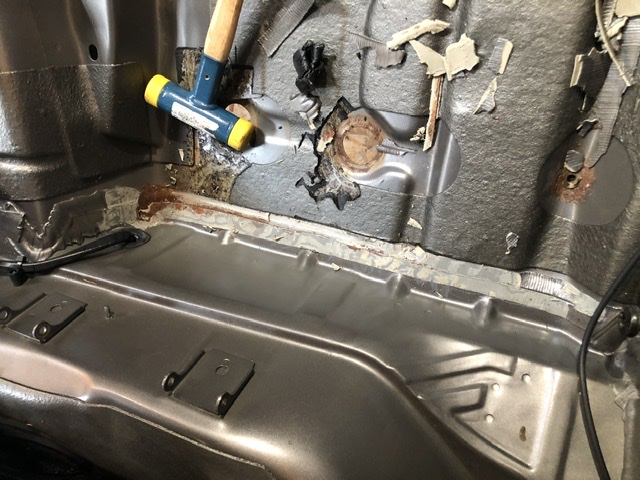

Gestern habe ich mit dem Korrosionsschutzdepot telefoniert. Da hat man mir meine Bedenken bzgl. der Haftung von Oxyblock N auf blanken Blechpartien genommen - solange diese nur kleine, zentimetergroße, von Rost umgebene Flächen sind. Damit kann ich die Kofferraumfalze damit 'tränken'. Die aussen liegenden Blanken Teile erhalten vorher einen Anschtrich mit Qxyblock S (kriecht nicht so gut, haftet aber problemlos auf blanken Flächen) Versiegelt von innen werden die Falze anschließend mit Qwagrund, was in mechanisch geschützten Bereichen völlig ausreichend ist. Von Aussen gibts Owagrund, Steinschlagschutz und Chassislack O.H.

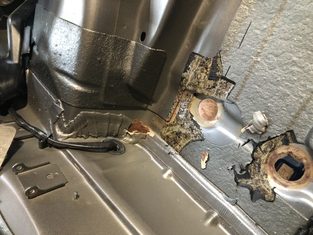

Was eine Fummelarbeit an dem Auto... Ich bin immer noch beim Aufspüren und Freilegen von Rostansätzen. Allüberall findet sich etwas.
(hatte die vergangenen Tage allerdings auch nur ein paar Stündchen Zeit)
Mit einem bunten Strauß an allerlei neu erworbenen Schabern, Beiteln und Bürsten soll(te) das Thema Aufspüren und Freilegen morgen final bearbeitet sein. Hoffe ich doch :rolleyes:

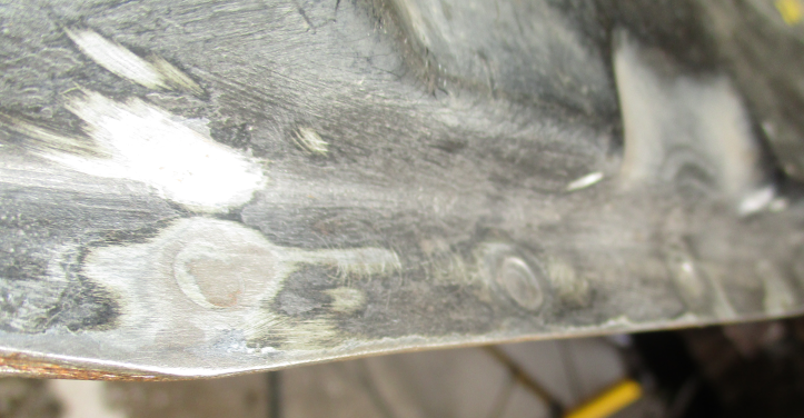

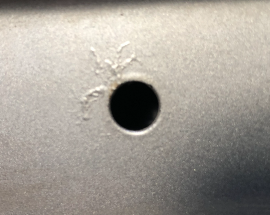

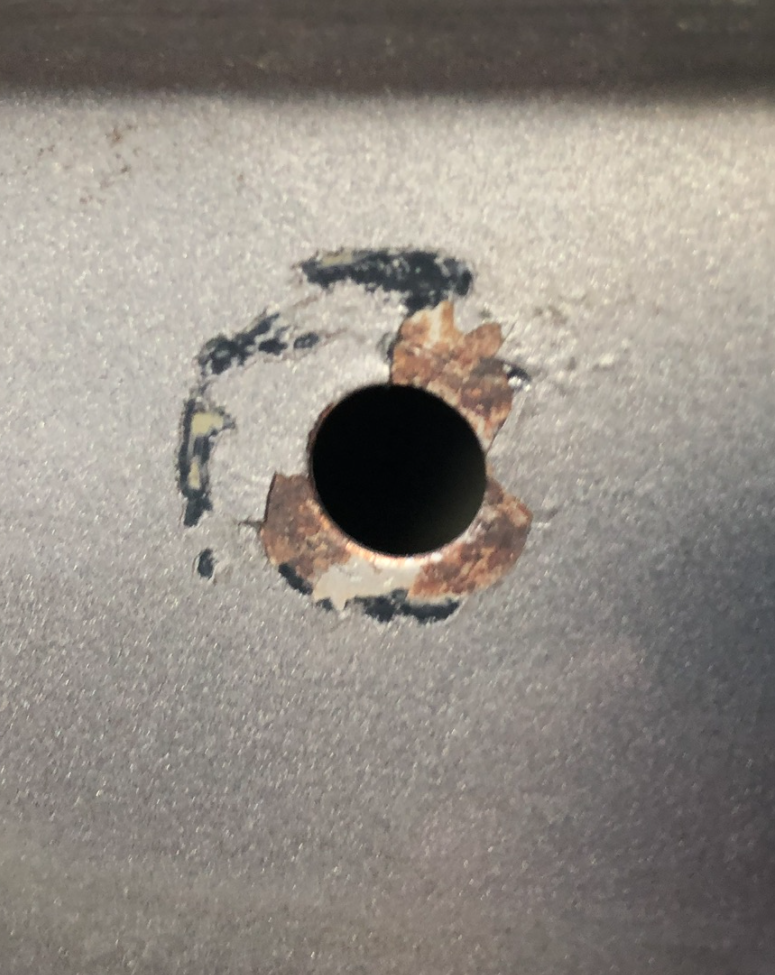

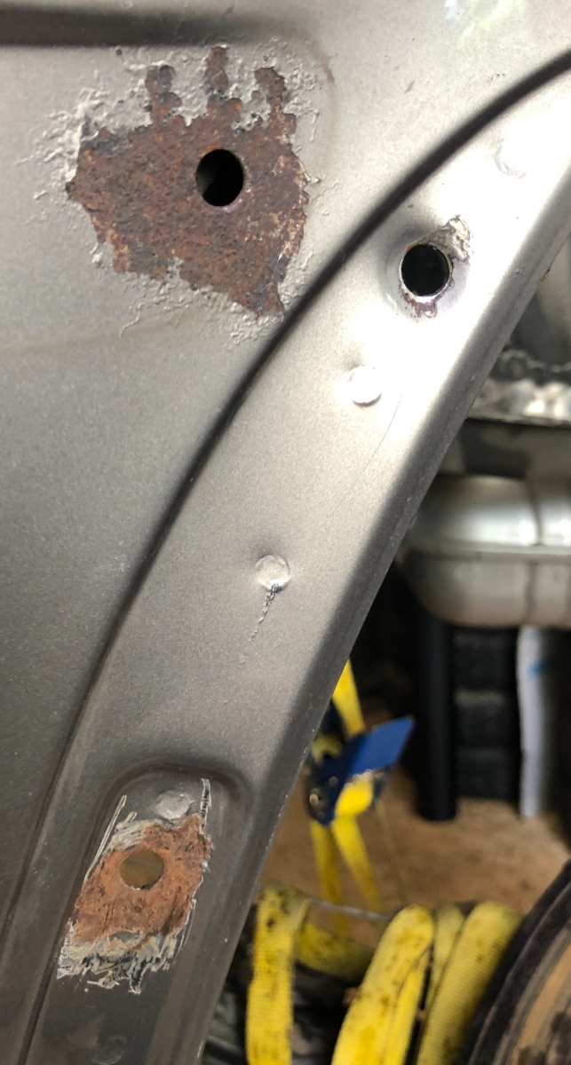

Die Punktschweißstellen blühen bei meinen auch allüberall, selbst wenn sie so wie hier (noch) unauffällig aussehen (hier am 9-5), kommen sie nach und nach hoch...
Bei den Schweisspunkten scheint es wohl an der Gefügeänderung beim Schweissen zu leigen, dass die Beschichtungen anschließend nicht die Haftung haben, die der Rest des Bleches hat. Anders kann ich es mir nicht erkläden. Haarrisse durch Bewegung / Belastung schließe ich an den Stellen weitgehend aus - kann mir das bei nach und nach ausleiernden Verstärkungsblechen im CV vorstellen, aber nicht bei der Summe aller rostenden Schweisspunkte.
Das Coupe ist vorn davon reichlich betroffen, hinten aber interessanterweise gar nicht (Bis jetzt - bin ja aber auch noch nicht kompett durch ;)
Mit den rostenden Schweißpunkten kenne ich von meinem 9-5 haargenau so! Was mich stutzig macht, denn bei der Restauration meines viel älteren BMW E30 gab es zwar auch mehr als genügend Rost, aber Schweißpunkte waren, im Gegensatz zum Saab, nicht auffällig.
Meine Theorie lautet: Das hat wahrscheinlich etwas mit den (wasserbasierenden) Lacken zu tun. Die finden an solchen Stellen nicht genügend Haftung und werden unterwandert. Bei den alten. lösungsmittelbasierenden Lacken war das anscheinend nicht so das Problem.

Tja, jetzt mußt du es durchziehen. Einmal komplett auseinander, alles hervorholen. Eigentlich könntest du den Wagen dann auch gleich Tauchbad-Entlacken lassen und danach KTL... :ciao:
Bin fast so weit

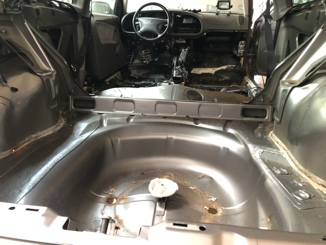

Wenn das jetzt auch von aussen / unten doof aussieht, muss blödestenfalls der Tank raus...
Ich unterstelle dem Auto mittlerweile völlige Ignoranz, die Ansicht, dass positive Überraschungen überbewertet werden bis überflüssig sind und dass es in der Lage ist, versteckte Rostnester auch bei völliger Trockenheit erst dann anzulegen, sobald man danach sucht. Wahrscheinlich hat es mal was über Schrödinger und Heisenberg aufgeschnappt und gründlich missverstanden.
Anyway, es kann sein :cool::cool::cool: dann doch nicht immer durchhalten :biggrin:

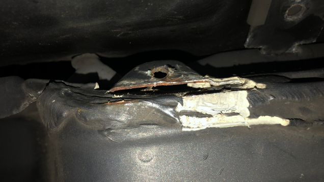

[ATTACH=full]200134[/ATTACH]
Und so siehts auf der 'Gegenseite' aus. Möps
Aber das spar ich mir beim jetzigen Durchgang. Das wird erst mal wieder versiegelt und gemacht, wenn die 'Rostlaube' wieder Räder unter den Füssen hat und dann auf der großen Bühne.
Und damit gibt es einen Status Quo, der feststeht und jetzt fertiggemacht wird, weil mehr hab ich heute nicht mehr gefunden.
