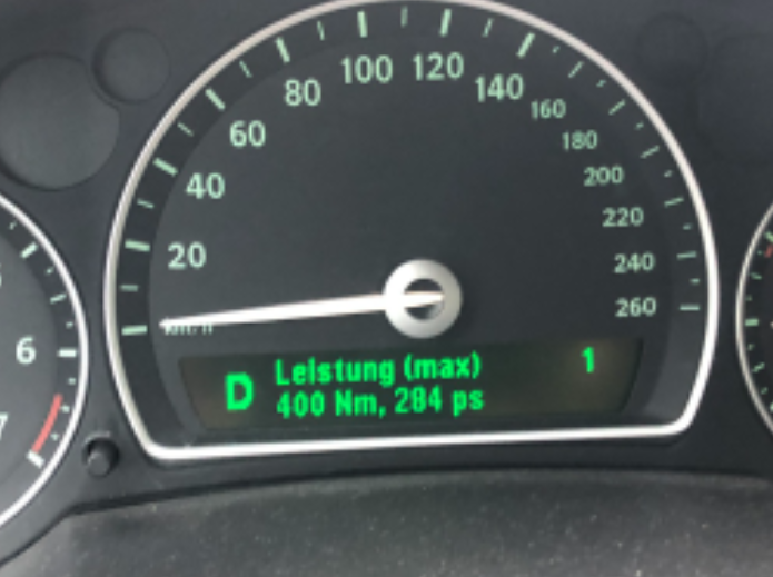

Zu Deinem persölichen Erschrecken hier mal das vorläufig amtliche Endergebnis lt. Trionic / eSID3:biggrin:
Die Öltemperatur des Aisin FA57 liegt bei BAB Vollgas und ~20°C Aussentemperatur bei rund 90°C. Beim gemütlichen Hügelzuckeln im Hintertaunus waren es 93-96°C. Beim ungemütlichen Hügelzuckeln waren es bis zu 99°C
Da das Getriebe erst bei 125°C in das erste von zwei Schonprogrammen geht und bei 155°C 'zu heiss' meldet, ferner japanischer Provinienz ist und von einem mir bekannten Ingenieur aus der Automobilbranche als völlig robust bezeichnet wird, wie eben auch von diversen KFZlern und Trionic-Bastlern, verlasse ich mich durchaus mal auf die Zahlen und die Mehrheitsmeinung :smile:
Zudem - wann ruft man im Alltag diese knapp 400 Nm wirklich ab?

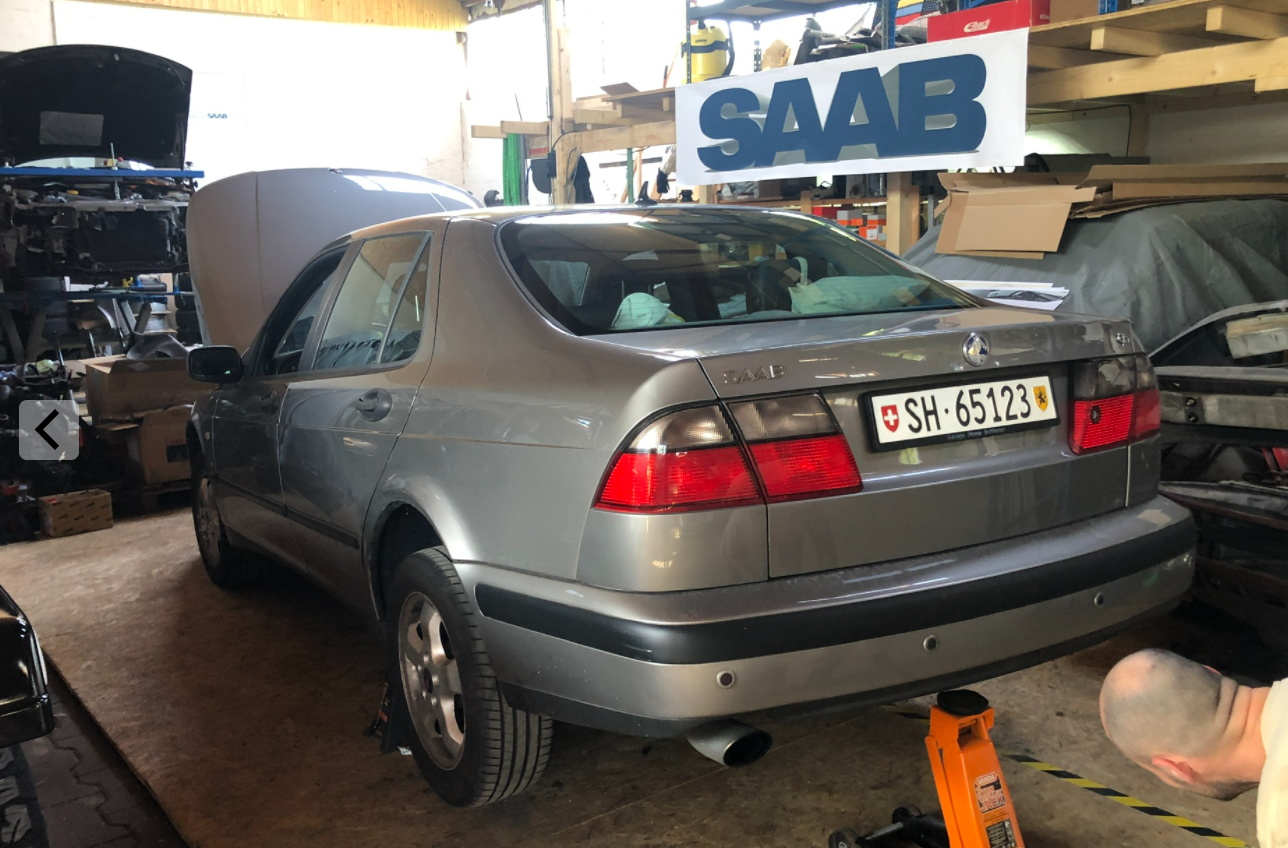

Heute war dei Schweiz zu Gast. Einen schönen 9-5 gründlichst untersucht und das Programm für Rost- und Motorkernsanierung ermittelt, das in den kommenden Tagen in meiner Lieblingswerkstatt erfolgen wird. Wieder einer gerettet :)

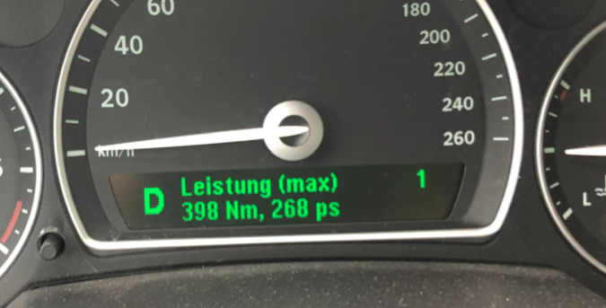

Gestern waren wir in Bam- und Nürnberg. 15-17°C auf der A72 und A3. Junior SC legt sich noch mal richtig ins Zeug:

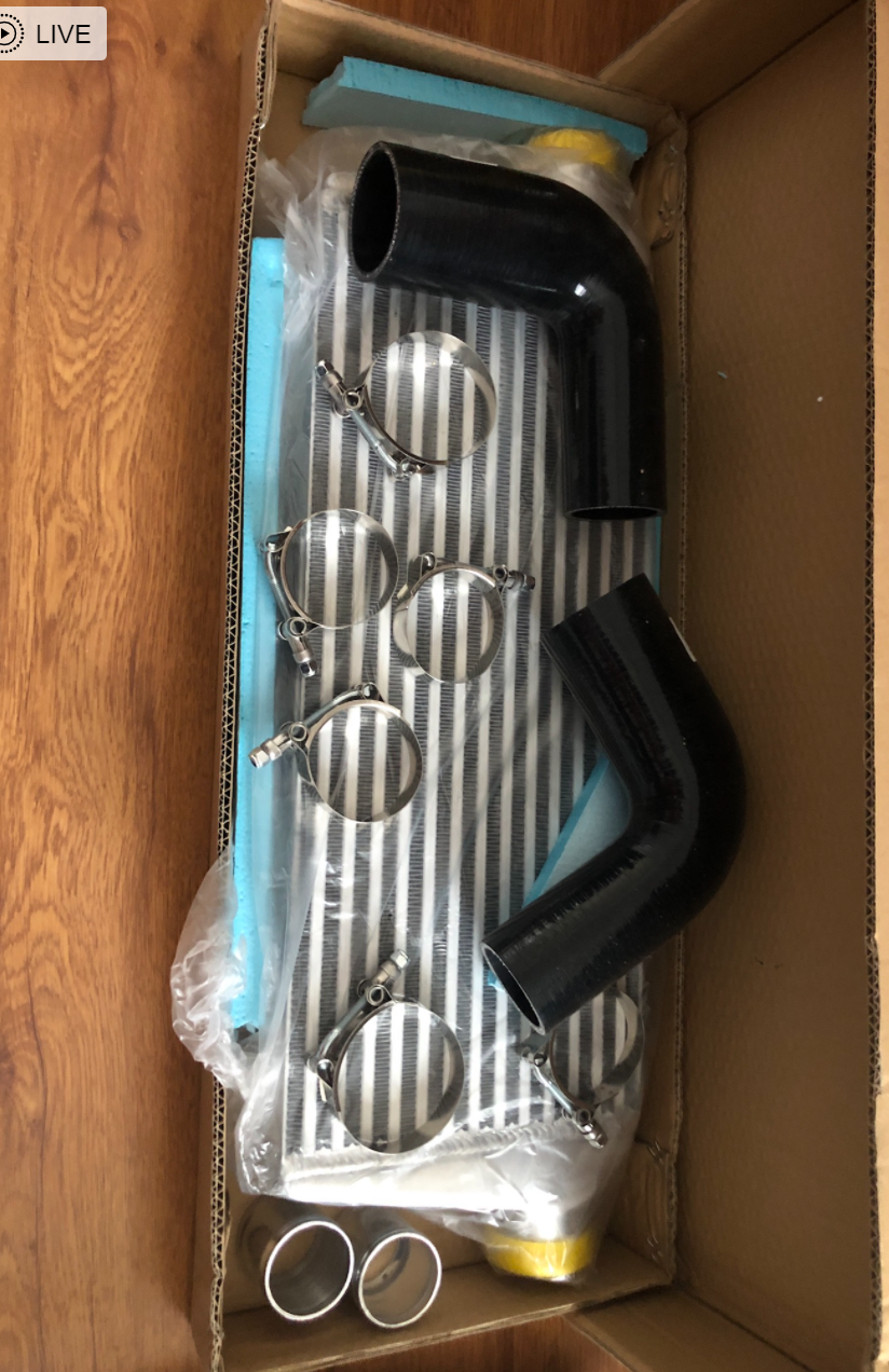

Heute, bei 32°C auf dem Weg zur Werkstatt waren es satte 25PS weniger. Der neue LLK muss so fix wie möglich rein:
