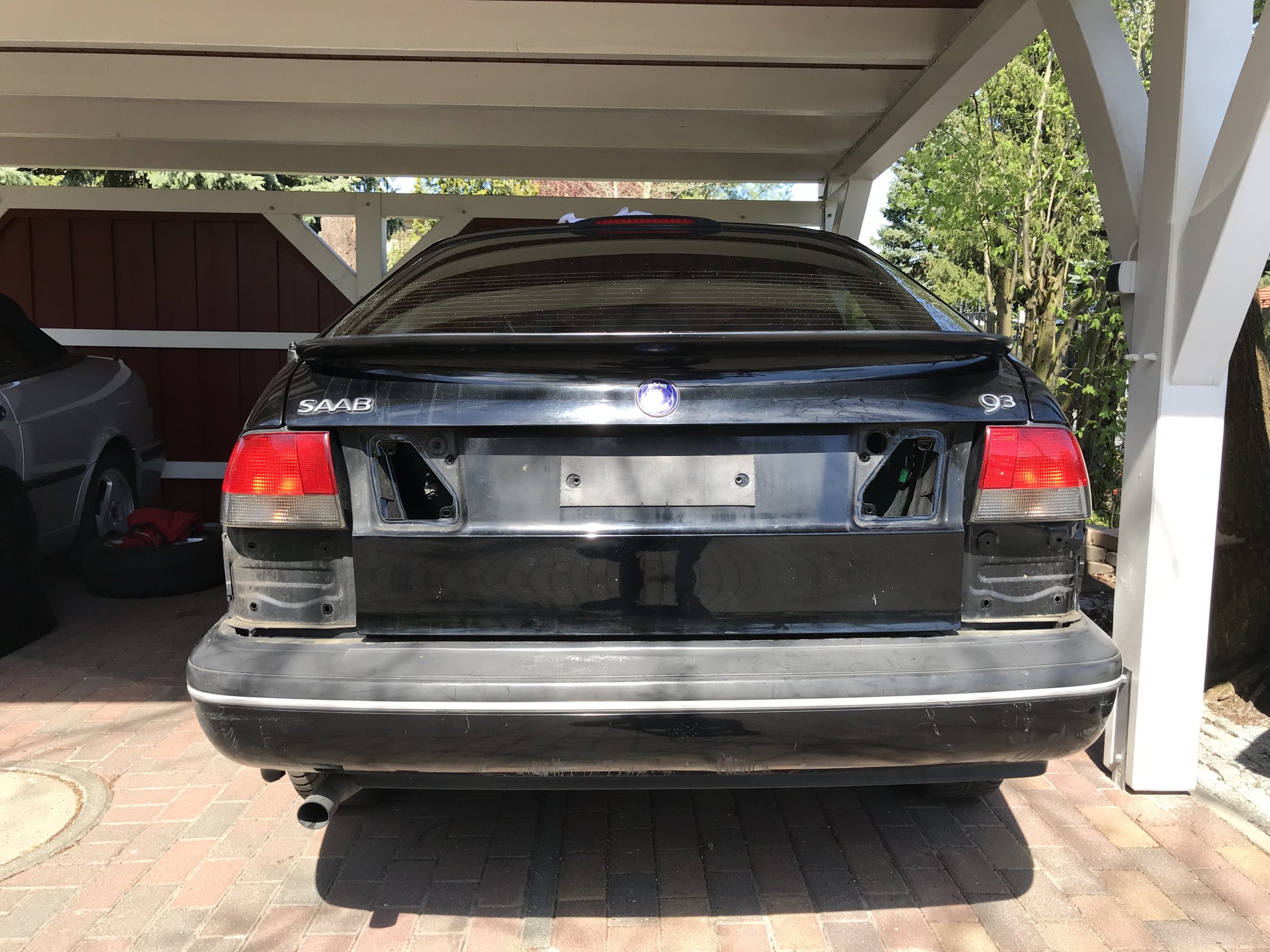

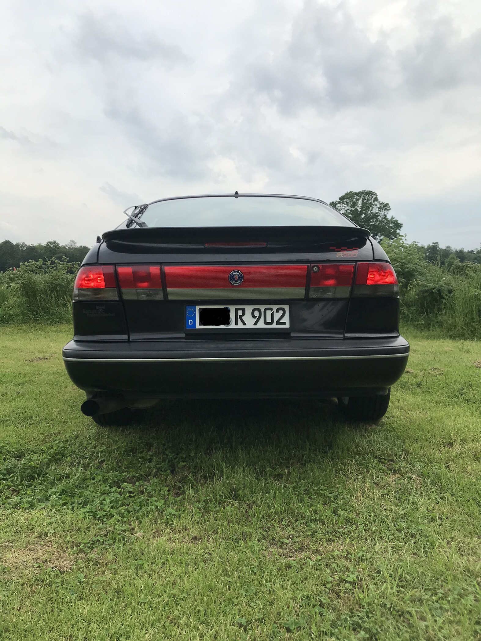

Heckklappe 9-3 an 902
Lampen passen nicht, Ecken auch nicht. Nichts wildes.
Verkabelung kann man nutzen und an den alten Baum löten.
Soweit so gut so schön.
Alles wie erwartet.

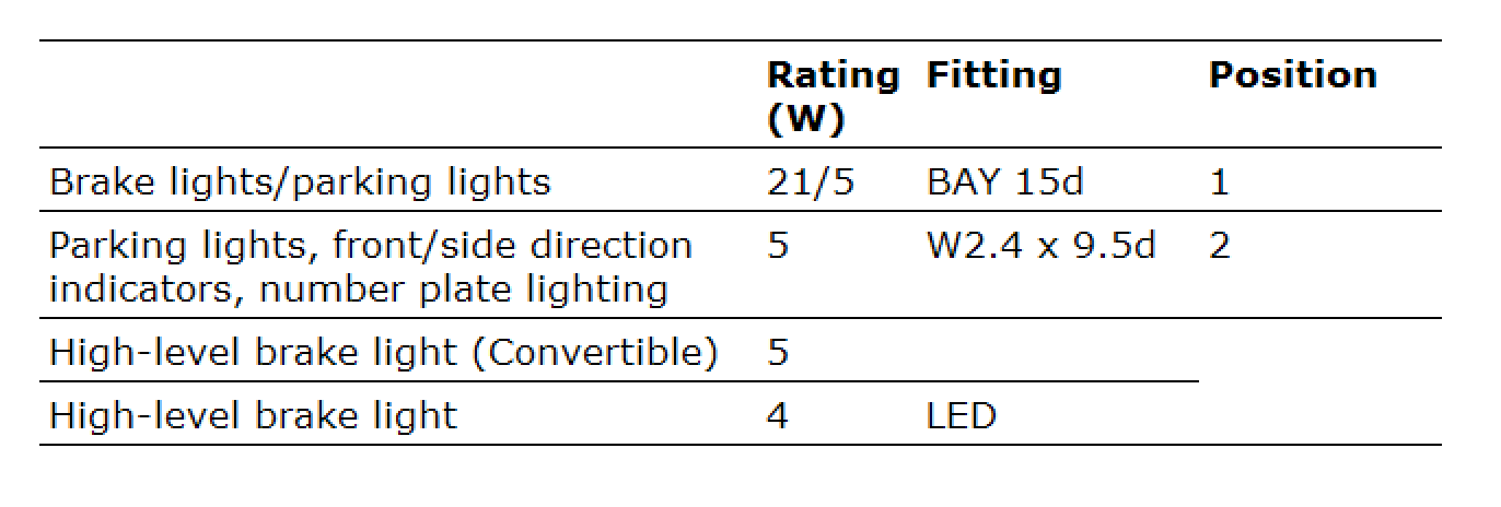

Die 3. Bremsleuchte scheint wirklich LED zu sein (Baujahrabhängig? oder nur beim CV 4 Leuchten?), da hilft evtl. ein Lastwiderstand.
Und ob 9-3 oder 900II, völlig egal, nur mischen sollte man nicht dauerhaft:smile:
Bearbeitet von Joschy
Die 3. Bremsleuchte beim 9-3 ist immer Glühlampe - LED gab es nicht. Nur je eine Teilenummer für die Glühlampen-Variante von 1998 bis 2002 für CV und 3d/5d.
Natürlich könnte jemand da LED-Ersatz rein stecken, gibt es ja grundsätzlich. Teils auch mit Lastwiderstand. Aber Original immer Glühlampen.

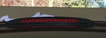

Kenne ich zwar auch nicht, auf dem Bild sieht es jedoch so aus:
Sieht nach einer ganz normalen aus...

Kann mir jemand erklären warum beim 9-3 meiner Liebsten nur eines dieser Kästchen ausgefallen ist (genau durch die Mitte, sieht daher nicht so schlimm aus)?? Wäre nicht bei einer Glühbirne (ja, habe im EPC gesehen, da sind 4x W5W Lampen) die "Lücke" größer?
Ich war überzeugt da ist ein LED Band :smile:
