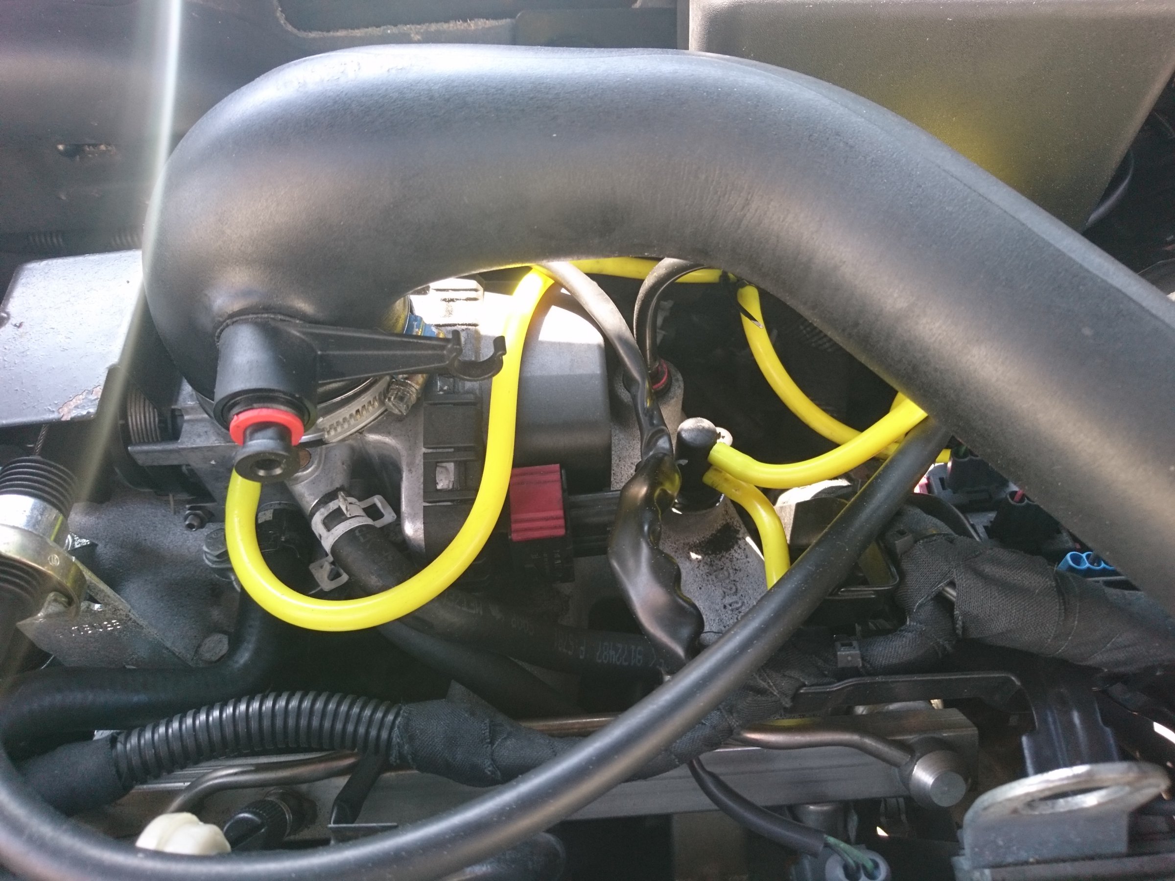

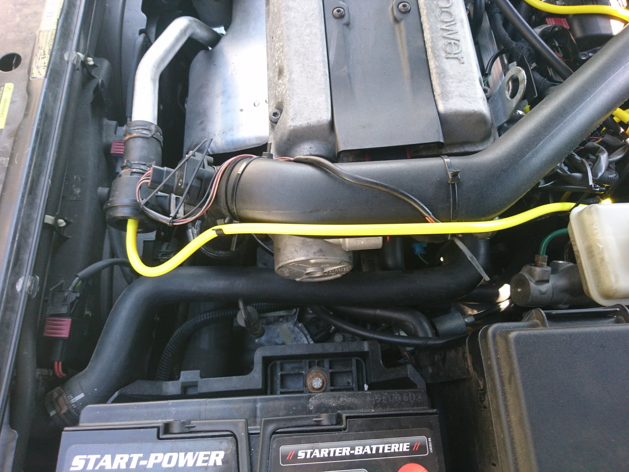

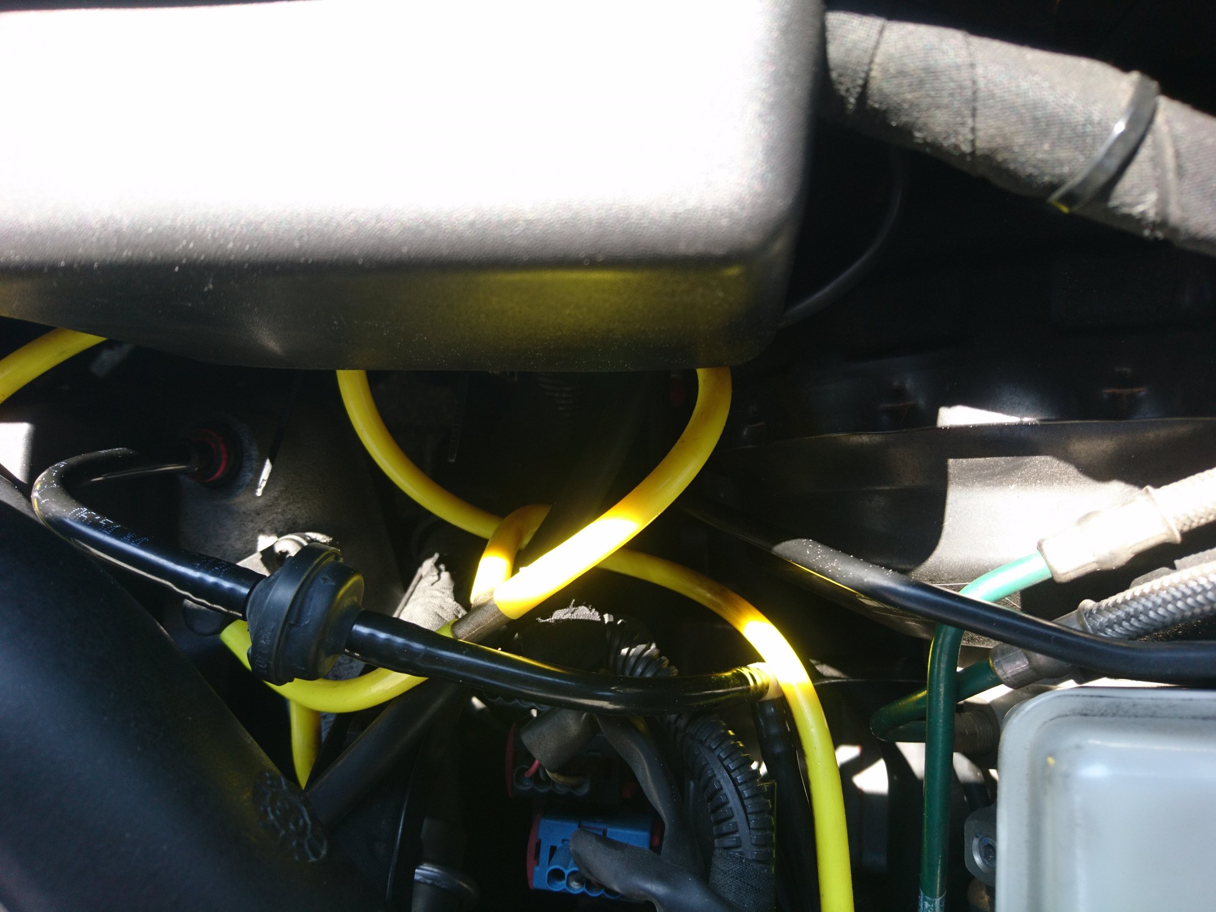

habe gerade eben die Schläuche getauscht. Sieht jetzt so aus. Probefahrt mach ich aber später. Ist zu warm.
Ich würde sagen, ....beides. :ciao: Silikon hält eben länger. Ich hätte auch noch blau gehabt. :biggrin:
Demnächst die Ladedruckschläuche in rot und die Wasserschläuche in blau, ...macht das Schrauberleben doch direkt viel freundlicher. :biggrin:
