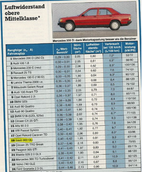

Auf jeden Fall kommt der 900 besser weg als ich dachte..
Ganz so dolle ist der cw-Wert und Luftwiderstand dann doch nicht, selbst wenn man die kleine Stirnfläche berücksichtigt:
Rangliste = cw x A

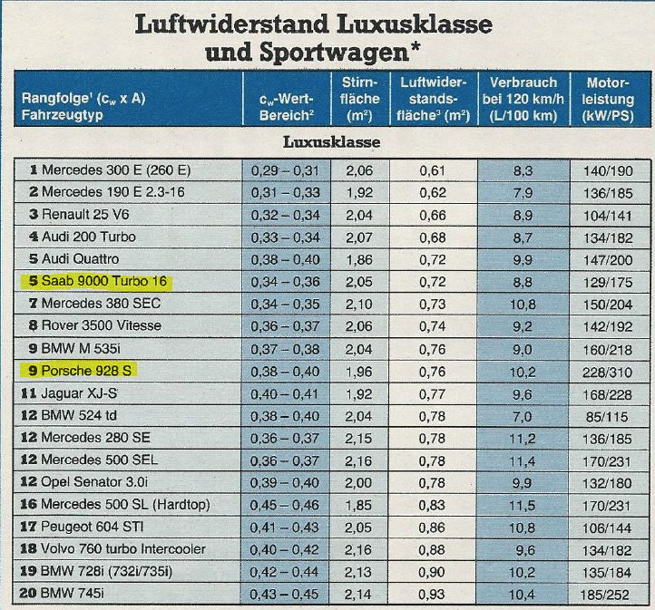

zum Vergleich der 9000
Citroen DS/ID ,SM, GS/A und CX, oder NSU Ro80 hatten mit Aerodynamischen Karosserien Erfolg, andere nicht so, erst als Audi mit dem neuen 100er raus kam, wurden quasi ein boom ausgelöst, ergo muss man auch die Erstzulassung berücksichtigen, deutlich beim 900er wo 1979 Aerodynamik nicht so gefragt war, sah es beim 9000er halt schon anders aus
