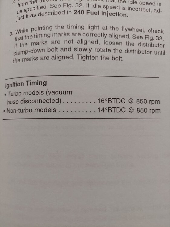

Der Verteiler stimmt soweit, Ich würde mal die Schwungscheibe mit der Zündpistole abblitzen um die 14° zu kontrollieren. Wenn er läuft stimmt normalerweise der ZZP.

ZZP Siehe Abb.

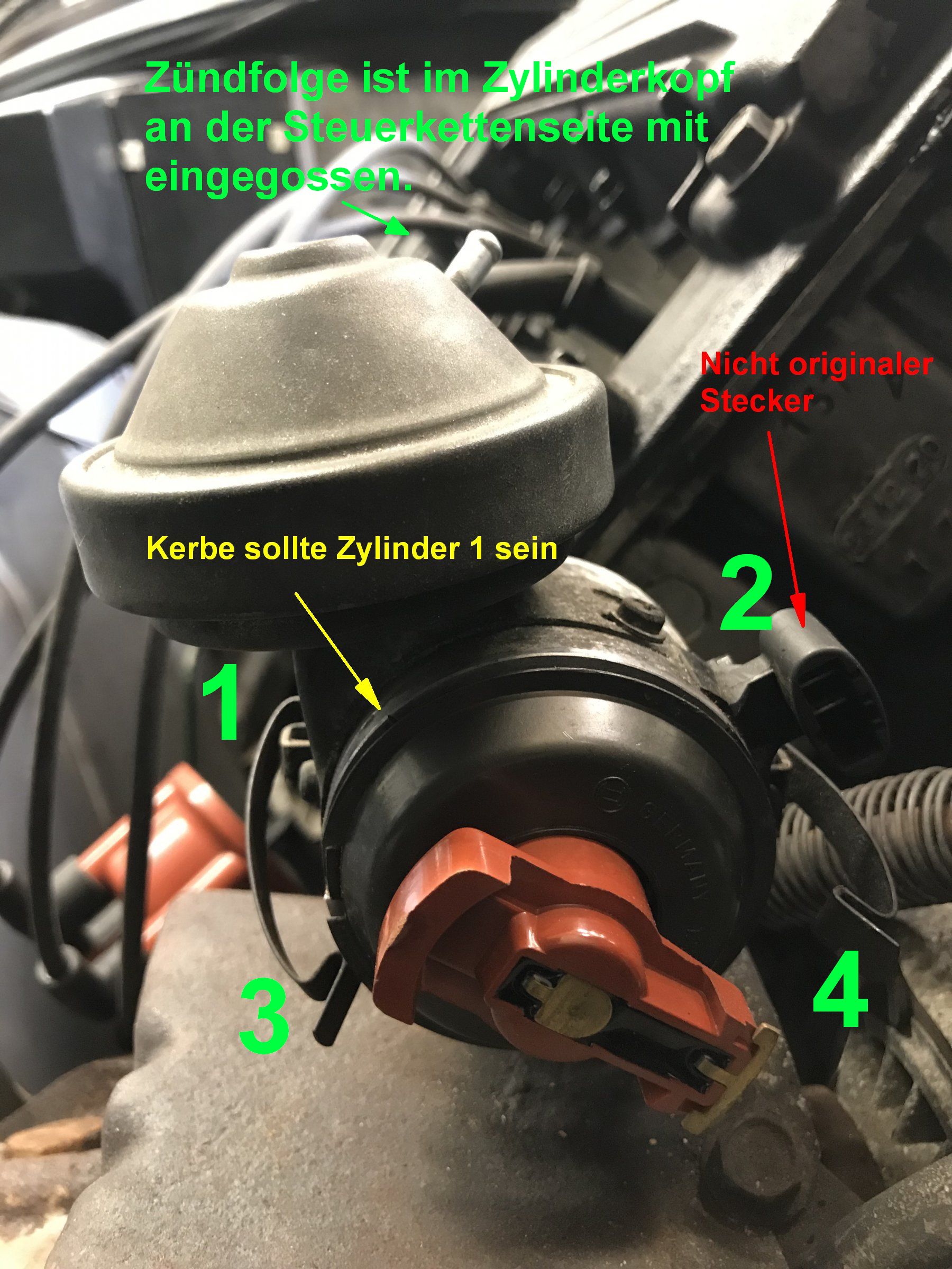

Ja, bei Deinem mit 14° vOT! Anbei ein Bild von einem B202, so sollte die Unterdruckdose (so Dein 900er ein hat) stehen.
Grob geschätzt steht die Kerbe im Verteiler 90° zur Kante des Ventildeckels, oder die Unterdruckdose ungefähr horizontal. Dann sollte er anspringen, anschließend ZZP mit Stroposkop nach WHB oder Bentley einstellen.

Ein bisschen in den Kleinanzeigen geschaut: hier www.ebay-kleinanzeigen.de/s-anzeige/saab-900i-mit-gerade-einmal-110-083-km-in-bronzegold/1792758529-216-16924 siehst Du wie der Verteiler stehen soll. Es gibt keine Markierung am Verteiler oder Zylinderkopf. Der Rest wie in meinem Bild. Zylinder 1 und 2 ungefähr horizontal ausrichten und mit Stroposkop kontrollieren, EZK misst ja OT über den Hallgeber an der Riemenscheibe. Könntest ja auch einfach mal probieren was sich tut wenn Du den Verteiler ein bisschen hin und her drehst.

Der Verteiler hat an dem Fuß,der den Zylinderkopf berührt eine Kerbe eingeschlagen.
Diese Kerbe ist auf die Fuge Zylinderkopf / Ventildeckel in Fahrtrichtung links einzustellen

Hallo hft,
vielen Dank! - das ist nach 18 Posts endlich die gesuchte Information.
