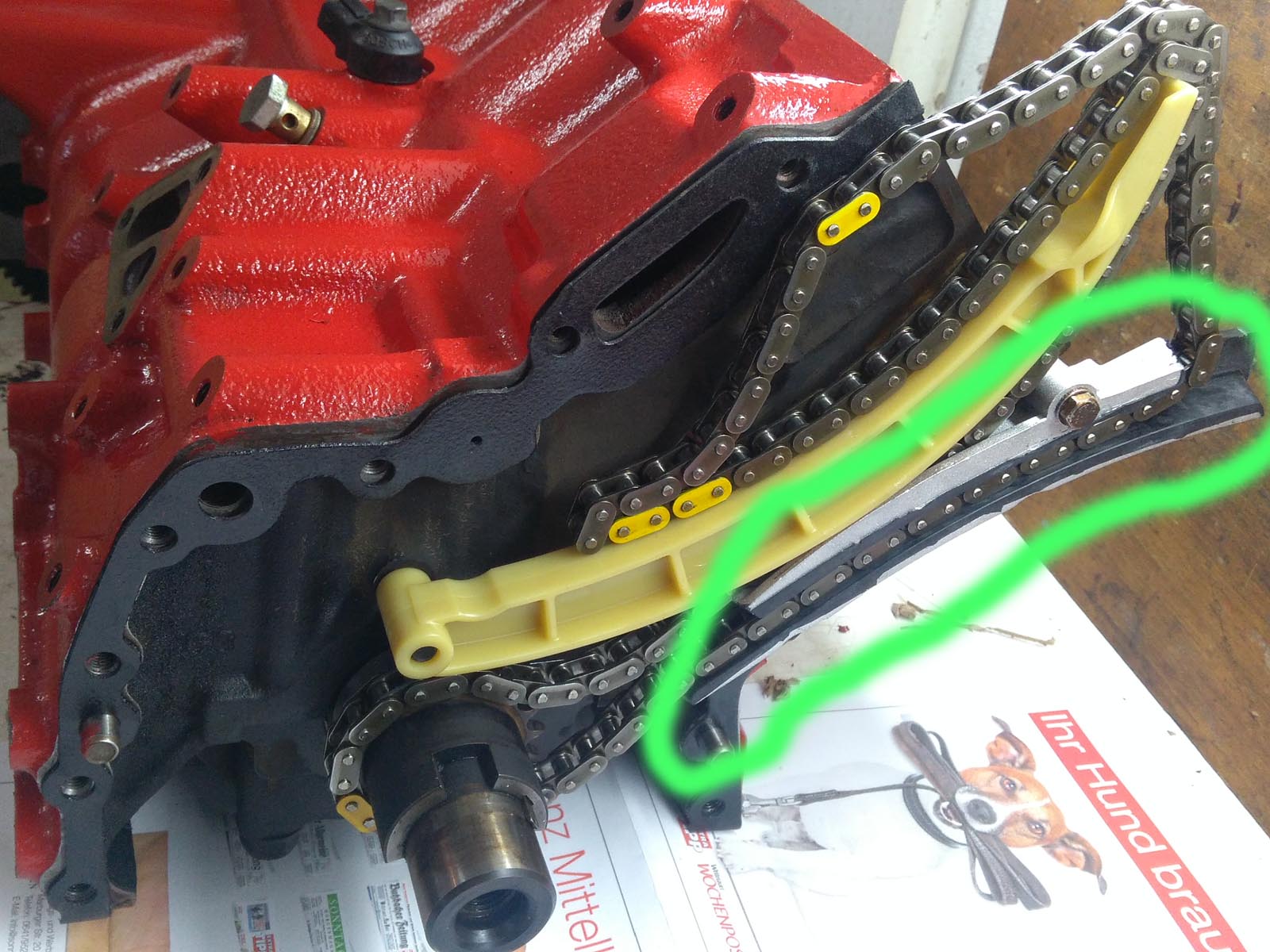

Mein 88er b202 i ist, wenn er kalt ist auffällig laut. Eine Art klappern/rasseln aus dem Bereich der Steuerkette. Ich hatte den Steuerkettenspanner draussen. Der ist noch im Toleranzbereich. Jetzt wäre mein verdächtiger die Führung im Ventildeckel.
Nur ist diese bis 88 verbaute Führung nirgends lieferbar.
Kann man da auch die neuere Variante verwenden? (evtl. mit leichten Anpassungen)
Gibt es Alternativen für die Schiene? Gebraucht ist bestimmt keine Option, da die alle 30 jahre alt und Bockelhart sind.
Die im Ventildeckel glaube ich eher nicht. Wahrscheinlicher ist die Kettenführung am Block rechts, die läuft als erste ein.
Die frühen Zylinderköpfe haben aufgesetzte Ölleitungen, die von den ebenfalls frühen Ventildeckeln gehalten werden. Ob neuere Ventildeckel diese Funktion erfüllen, weiß ich nicht. Also gegebenenfalls vor dem Wechsel des Ventildeckels prüfen, wenn das eine Option sein sollte.
Oder klappern einfach nur die Hydrostößel? Wie viele km ist der Motor gelaufen?
Bearbeitet von nitromethan
Ein neuer Anschlagdämpfer bringt im Ventildeckel nach meiner Erfahrung eine hörbare Verbesserung.
Fortgeschrittenen Verschliess an den Führungen beseitigt dies natürlich nicht.
Das Auto hat ca. 260tkm. Ein paar Hydros klappern auch leicht, aber es ist deutlich hörbar an der Steuerkette das Hauptproblem.

Ich habe jetzt bei meiner letzten Teilebestellung die Schiene mitbestellt. Mal schauen in wie weit es anderst ist und ob man das Teil passend machen kann.
Habe zum Glück einen neueren Ventildeckel bekommen. Da den neuen Gummi rein und jetzt ist es um Welten ruhiger. Man hört noch ein leichtes rattern/rasseln von der Kette.
Den Gummi passend machen hätte evtl. auch funktioniert.
Jetzt hört man aber einen Hydro, der klappert.:hmpf:
Ist der neue Deckel von Innen denn baugleich mit dem aus den 86er BJ? Nitrometan hat oben geschrieben das es anscheinend bei den alten Deckeln Gegenabstüzungen für die Leitungen der Ölgallerie gibt. Sind die in dem neuen Deckel auch drin?
Falls ja, wäre das für mich auch eine Alternative, denn ich hab ja auch einen 86er.:hello:
