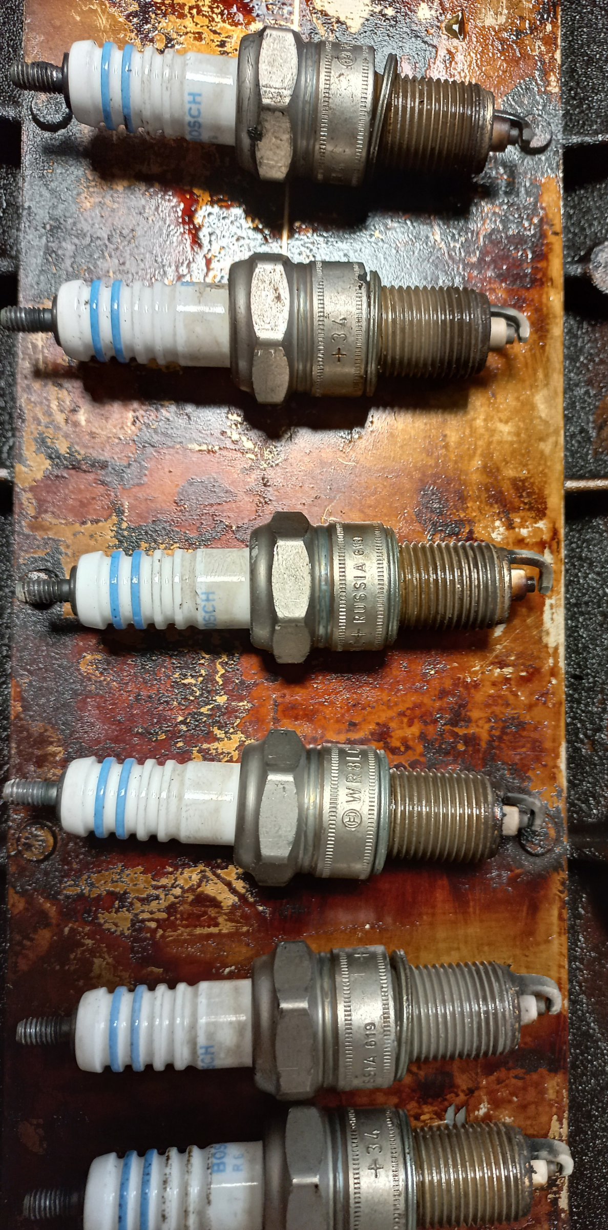

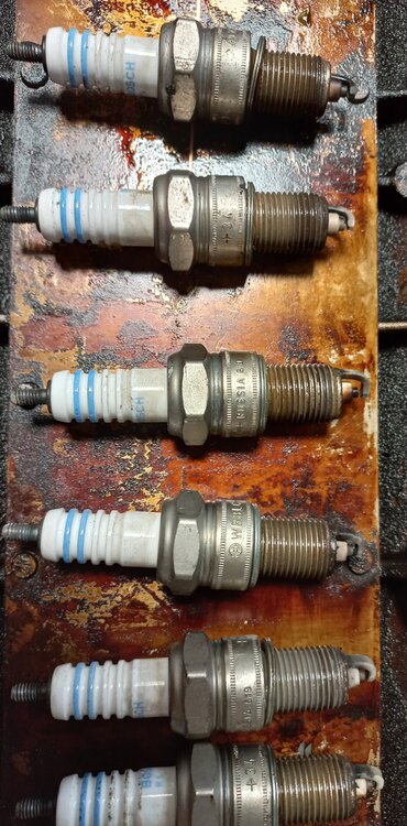

Betrifft ein Fremdfabrikat, konkret einen BMW E30 320i, aber Kerzenbilder zu deuten ist am Ende ja auch markenunabhängig.
Was haltet ihr im konkreten Fall vom Kerzenbild des genannten BMW bzw was könnt ihr da rauslesen?
Die oberste Kerze scheint mir ein wenig dunkel. Schaut aber weniger verrußt aus als eher nass?
Die Kerzenbilder sind unterschiedlich. Ich würde mal mit entsprechenden Hausmitteln das Spritzbild und die Spritzmenge der Einspritzdüsen kontrollieren.
Gruß Michael
Kerze nass und Spritzbild der Einspritzdüsen sind wohl richtige Hinweise...ich habe nämlich zumindest eine Einspritzdüse im Verdacht, undicht zu sein. Und wenn ich mir die Kerzen anschaue, deutet alles auf Zylinder 6 hin.
Die übrigen Kerzen sehen eigentlich eher zu hell aus, oder bilde ich mir das ein? Rehbraun ist da nichts.
Kein Wunder steht ja auch nicht NGK drauf.
Ebenfalls richtig. Die Bosch-Kerzen wurden mir als erste Wahl für BMW-M20 verkauft, aber ich steige jetzt auch hier auf NGK um. Sind schon bestellt. Mit den Bosch-Kerzen war ich nicht wirklich zufrieden.

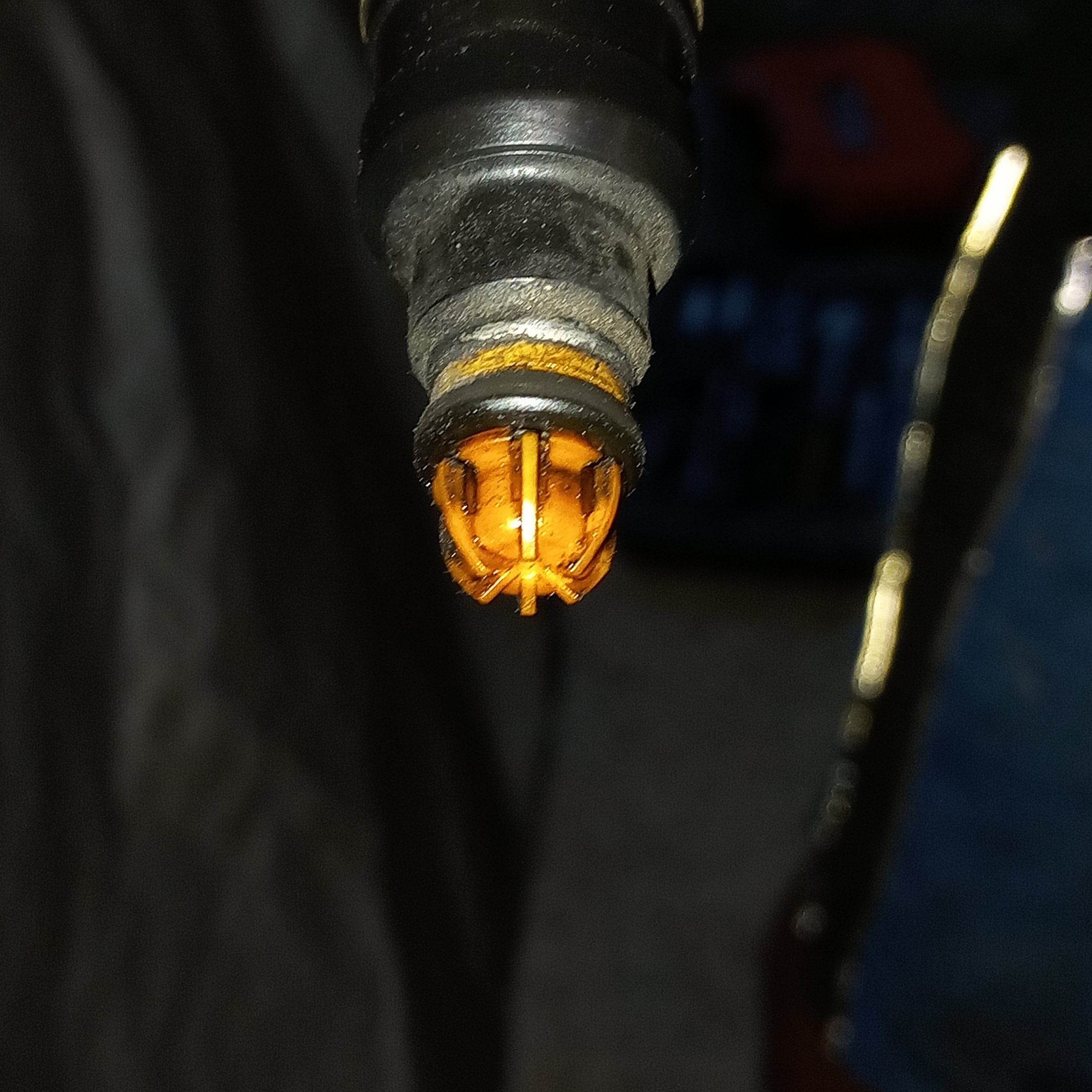

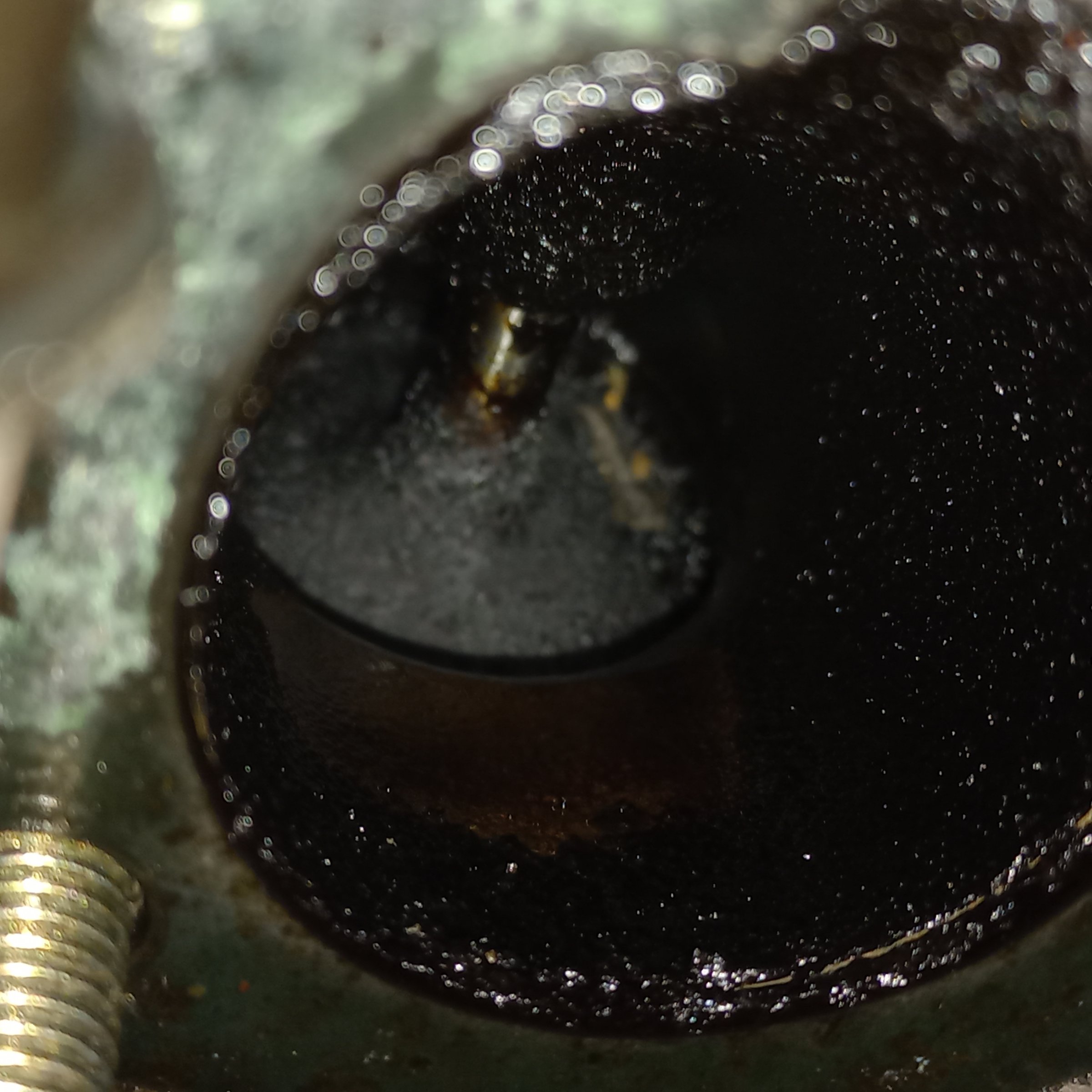

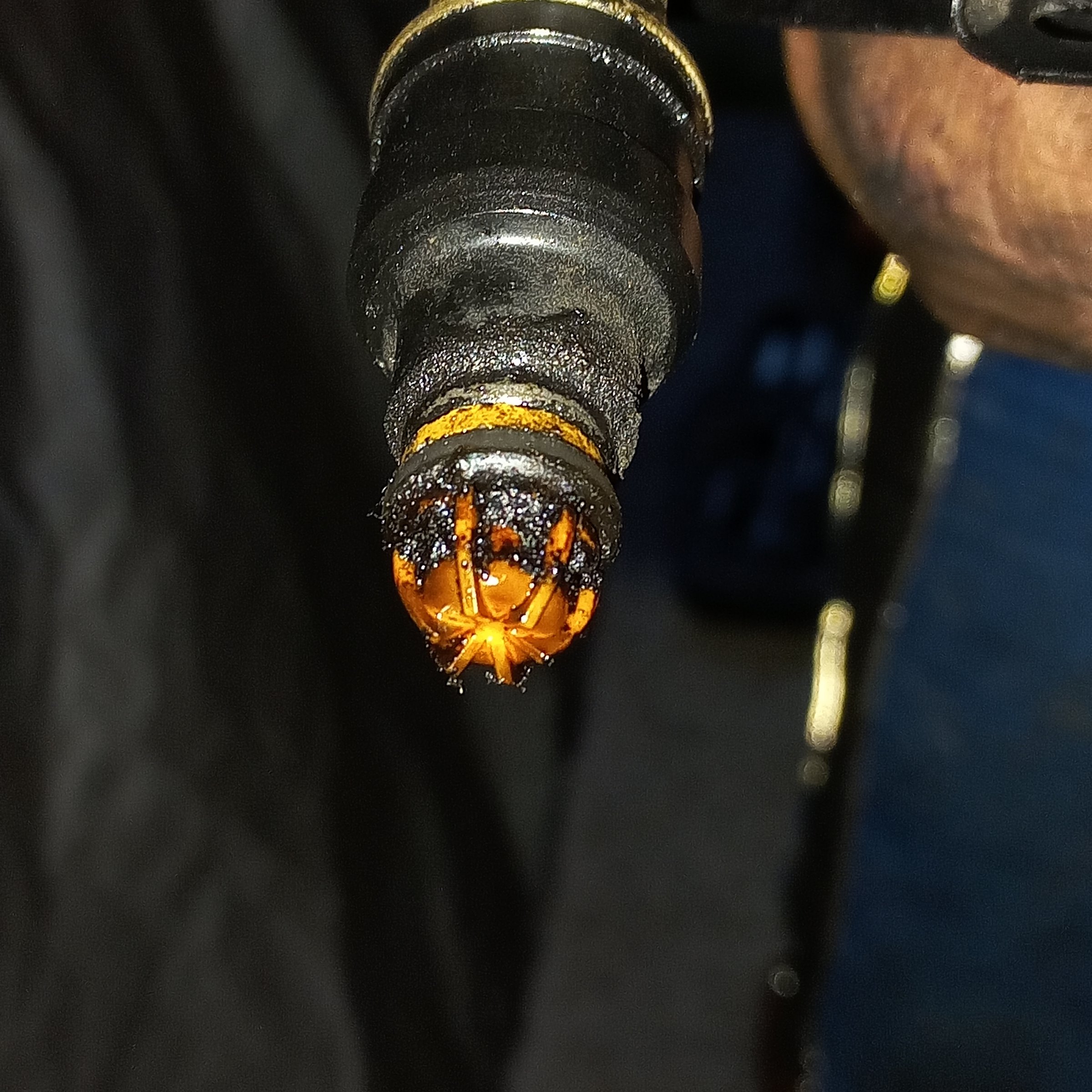

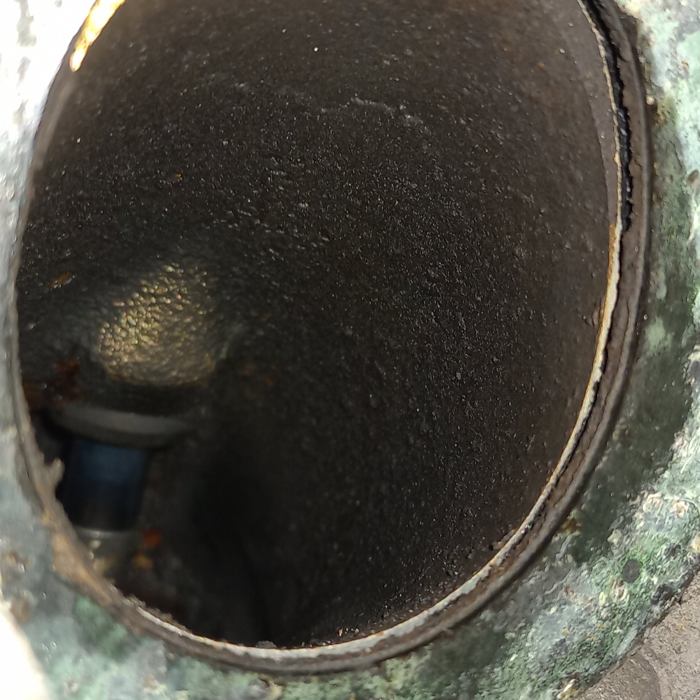

Wie im anderen Thread schon kurz beschrieben, habe ich nun gestern die Ansaugbrücke, den LMM, die Einspritzleiste mitsamt LLR und BDR und die Einspritzdüsen demontiert. Dabei habe ich folgendes Festgestellt: 5 von 6 Ansaugkanälen sind ölig feucht, nur 1 ist "trocken" - und zwar der, bei dem die Zündkerze am dunkelsten ist (siehe Fotos im Eingangsposting). Ziemlich ölig ist auch die Drosselklappe, ebenso der Drosselklappenschalter direkt unterhalb der Drosselklappe (der Stecker steht direkt im Öl). Verschmutzt sieht auch der LMM auf der Ausgangsseite aus. Eingangsseite und Luftfilter sind dagegen sehr sauber. Der Blick seitlich auf die Einlasskanäle zu den Ventilen zeigt auch an den Ventilen einiges an Ablagerungen. Auch hier klarerweise dasselbe Bild wie in der Ansaugbrücke: auf 5 Zylindern ist der Bereich um die Ventile nass-ölig, am sechsten Zylinder trocken. Die Einspritzdüsen ebenso: eine relativ sauber, die anderen mit Ablagerungen und öligem Schlamm auf den Kappen.
Mir erschließt sich noch nicht, woher der Unterschied zwischen den 5 und dem 1 Zylinder kommt. Vielleicht undichte bis tropfende Einspritzdüsen an 5 Zylindern? Dadurch schlechtes Spritzbild und in weiterer Folge Abgaswerte weit über allen Limits? Defekter BDR?
Die Einspritzventile schicke ich nun ein und lasse sie kontrollieren und überholen. Ansaugbrücke, LMM, Drosselklappe und Drosselklappenschalter werde ich reinigen (hat hier jemand einen guten Tipp, wie ich das zerstörungsfrei machen kann?), BDR auf Funktion prüfen (vielleicht lässt der ja zuviel Druck durch?), Lambdasonde ebenso auf Funktion prüfen, Kerzen nochmal wechseln. Ach ja, und die halbkreisförmigen Dichtungen/Stopfen des Nockenwellenkastens gebe ich neu. Und dann nochmal zur Abgasuntersuchung.

Neu kosten die Dinger pro Stück zwischen 80 und etwa 150 Euro, selten gibt es Ausreisser sowohl nach oben als auch nach unten. Die Aufarbeitung der 6 Düsen kostet pauschal €80,- wobei Dichtungen, Filter und Kappen erneuert werden und die Düsen ultraschallgereinigt und gleichzeitig angesteuert werden. Danach wird noch das Spritzbild geprüft. Scheint mir ein guter Deal zu sein.
Ja, 80€ für alle 6 hört sich ziemlich OK an.
