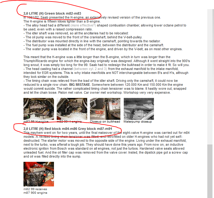

Ah, gut, das man dies mal klärt
Denn in der englischen Originalquelle stand das so, und die hatte ich damals auch im anderen Thema so zitiert, da war der Fehler dann offenbar keinem aufgefallen.
Also:
Green block MY82-MY83
Grey block MY84-MY86
Red block MY87-finish
Und die Herkunftsquelle zur falschen (weil vielleicht auch verwechselt) Angabe:
http://web.archive.org/web/20080208231629/http://uk.geocities.com/saab99tips/FrmSet/FrmSet.htm
