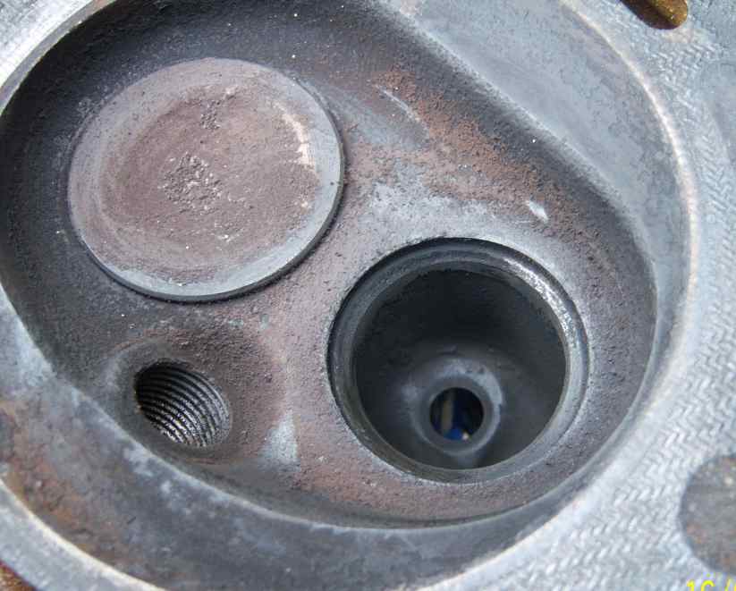

Ventilspiel verkleinert sich dramatisch
Wäre interessant, wo der Unterschied liegt...
entweder nur Auslasssitzringe oder Einlass- und Auslasssitzring.
Technisch kann man nicht nur, sondern man sollte auf die Einlasssitzringe verzichten. Der verbleibende Steg zwischen den Ringen wird schmal und neigt zu Rissen. Dann fallen die Sitzringe raus
Ich verstehe es so, dass der Mehrpreis durch das Einsetzen von Bronzebuchsen zur Führung der Ventile hervorgerufen wird.

Der gezeigte Schaden ist klar ein verbrannter Sitzring nebst Ventil.
Eine ordentliche Reparatur bedeutet, daß beide Köpfe mit Ventilen und Sitzringen der hochfesten Art bestückt werden müssen, damit man wegen Bleiersatz und ähnlichen Dingen Ruhe hat.

so, die Zylinderköpfe sind überholt zurück und eingebaut und ein wenig getestet worden. Ich habe sie zu dem Herrn Hoddow geschickt, der sehr freundlich war und die Köpfe in einer Woche überholt hat. Seine Internetseite sieht ein wenig nach 90er aus und wurde wohl 2008 das letzte Mal aktualisiert, aber die Preise stimmen noch. Also, was will man mehr. Soweit sieht alles sehr gut aus.
Der Fehler ist natürlich weg und natürlich war der kaputte Ventilsitz der Grund. Beim Anlassen hört sich jetzt wieder alles normal an.

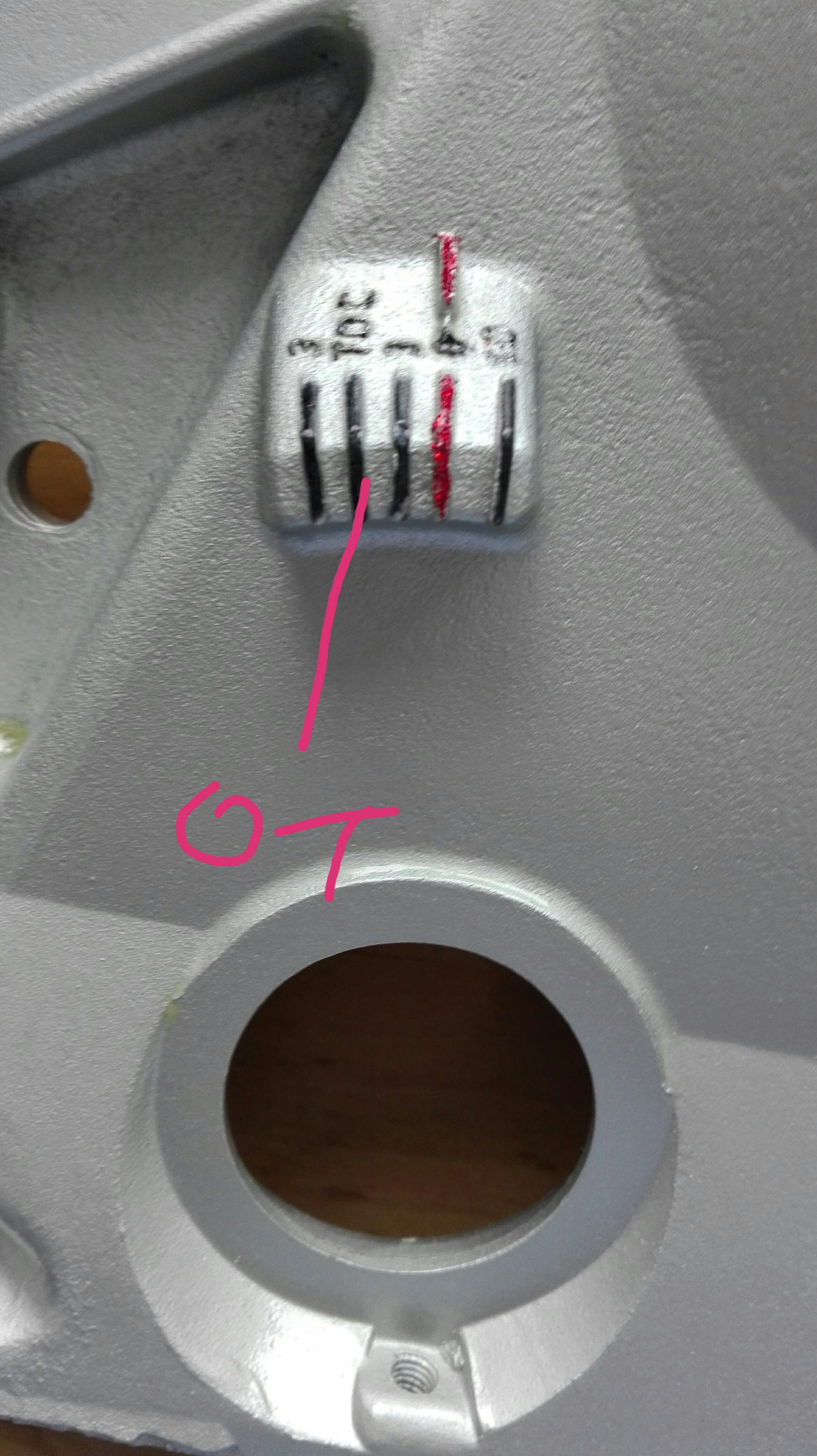

ZZP Einstellung ist 6° vor Ort
ZZP Einstellung ist 6° vor Ot. Frühere Einstellung ist lauter und gefährlich wegen Überhitzung.

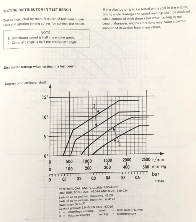

Das mit dem Zündzeitpunkt war mir so schon bekannt. Der Herr Hoddow hatte mir als Empfehlung die 3° vor OT empfohlen und die hatte ich auch eingestellt.
Was ich meinte, war eher der dynamische ZZP, der ja auch nicht unerheblich ist.
Bei einigen Autos stehen im Handbuch Diagramme, wo man ablesen kann, wie der Zündzeitpunkt bei der jeweiligen Drehzahl zu sein hat. Der ZZP wandert ja immer weiter nach vorne in Richtung früh, je schneller der Motor dreht. Diese Angabe wollte ich mal überprüfen, weil z.B. nach 40 Jahren die kleinen Federn im Verteiler, die die Frühzündungsverstellung ja bewirken, auch gerne mal ausleiern und der Motor dann zuviel Frühzündung kriegt, wodurch er dann auch lauter werden kann. Bei vielen Autos gibt es ja auch z.B. die ZZP-Angabe bei einer viel höheren Drehzahl als der Leerlauf. Gibt's da nicht so eine Tabelle?

Die technischen Details mit der Zündung sind mir natürlich klar und das man den Verteiler auf der Prüfbank testen kann, auch. Aber praktisch wäre eben eine Verstellkurve, wo man den ZZP mit den jeweiligen Drehzahlen eben selber prüfen könnte. Da braucht man den Verteiler auch nicht ausbauen. Und die Kurve bräuchte man auf einem Prüfstand natürlich auch.
