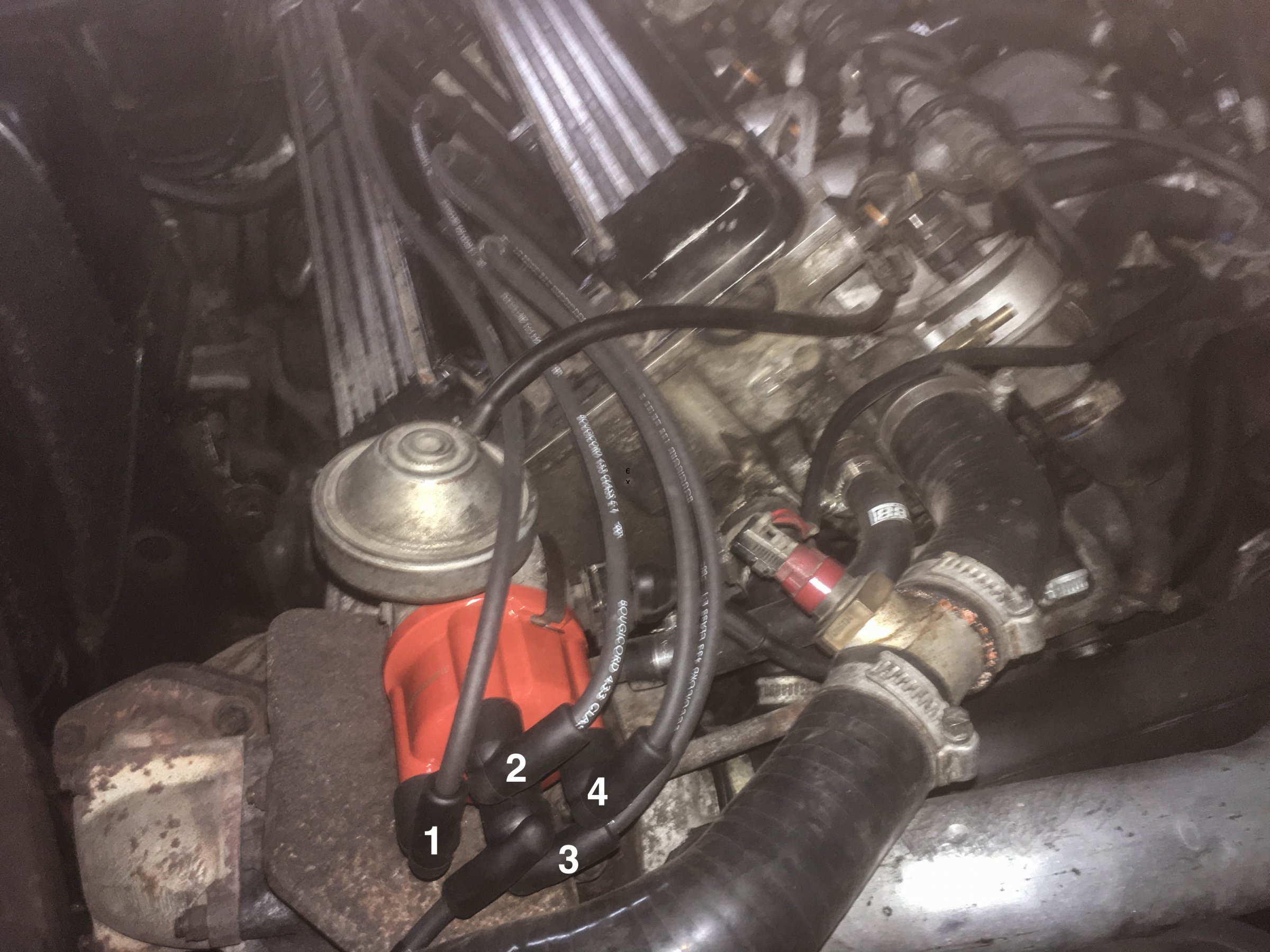

Setzt mal alle Kabel an der Verzeilerkappe 2 Steckpositionen weiter. Oder ,besser mach gern vorher noch mal ein Bild und schreib auf die Positionen an der Verteilerkappe mal die Zahlen der zugehörigen Zylinder. Und lade es für uns zur Ansicht hoch.

dank euch beiden, ich hab die bentleyvariante, eine hier aus'm forum (finde den beitrag gerade nicht) und eine von der saabcentral probiert - und jedes mal die kerzen raus und saubermachen - ohne jede änderung, herrlich! der wagen steht in der garage ne ecke weg von hier. ich probiere morgen fotos zu machen!

@frank _ troll13: die idee mit der 180° drehung ist interessant (und gibt wieder ein hoffnungsschimmer). hatte mich lange durchs forum gewühlt, aber diese beiträge kannte ich in der tat noch nicht. sie stecken aktuell so, wie in #7 (also wie in der 180°-verdreht-variante). da wird wohl wirklich jemand den verteiler "verdreht" montiert haben. sehe ich mir heute abend an.

… komme gerade aus der garage - auch mit dem 180° trick keine änderung. was nun? jemand noch ne idee?

Statt einfach nur herum zu probieren sollte man doch zunächst mal OT bestimmen und dann schauen, wo der Verteilerfinger steht. Soweit ich das verfolgt habe, wurde ja nicht so ganz konsequent auf die Positionen der Zündkabel geachtet beim Wechsel?
OT bestimmen, Verteilerfinger steht auf 1 oder 4. Davon ausgehend Variante 1 bestücken. Wenn es damit nicht tut, alle Kabel um 2 Plätze weiter stecken. Wenn sonst nichts gemacht wurde am Wagen, kann es ja nur daran liegen...
