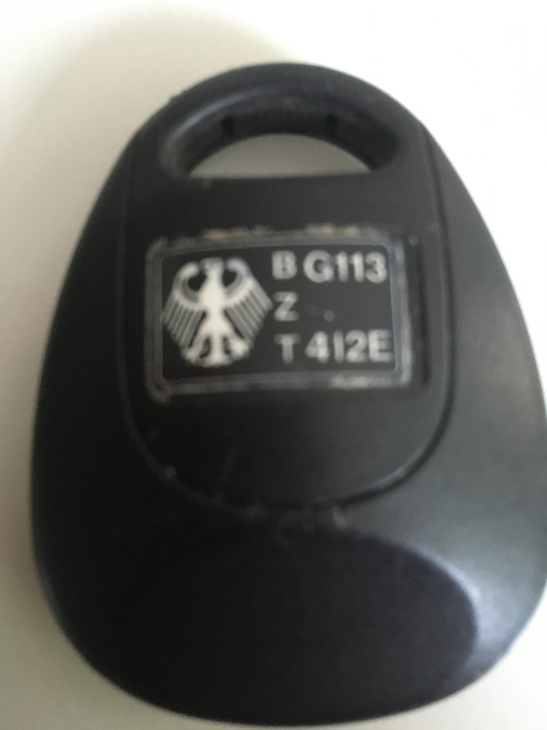

Evtl. ist das ein "Ei" für den US Markt. Das ist nicht kompatibel mit den VSS für den europäischen Markt...
IMG_2512.thumb.JPG.cf35ead349a7f2e493d71124613766fe.JPG Das mit dem US-MArkt hab ich auch erst gedacht. Aber dann müsste der Aufkleber auf dem Batteriefach keinen "Bundesadler" zeigen. Oder täusche ich mich?
[ATTACH]202643[/ATTACH] Das mit dem US-MArkt hab ich auch erst gedacht. Aber dann müsste der Aufkleber auf dem Batteriefach keinen "Bundesadler" zeigen. Oder täusche ich mich?

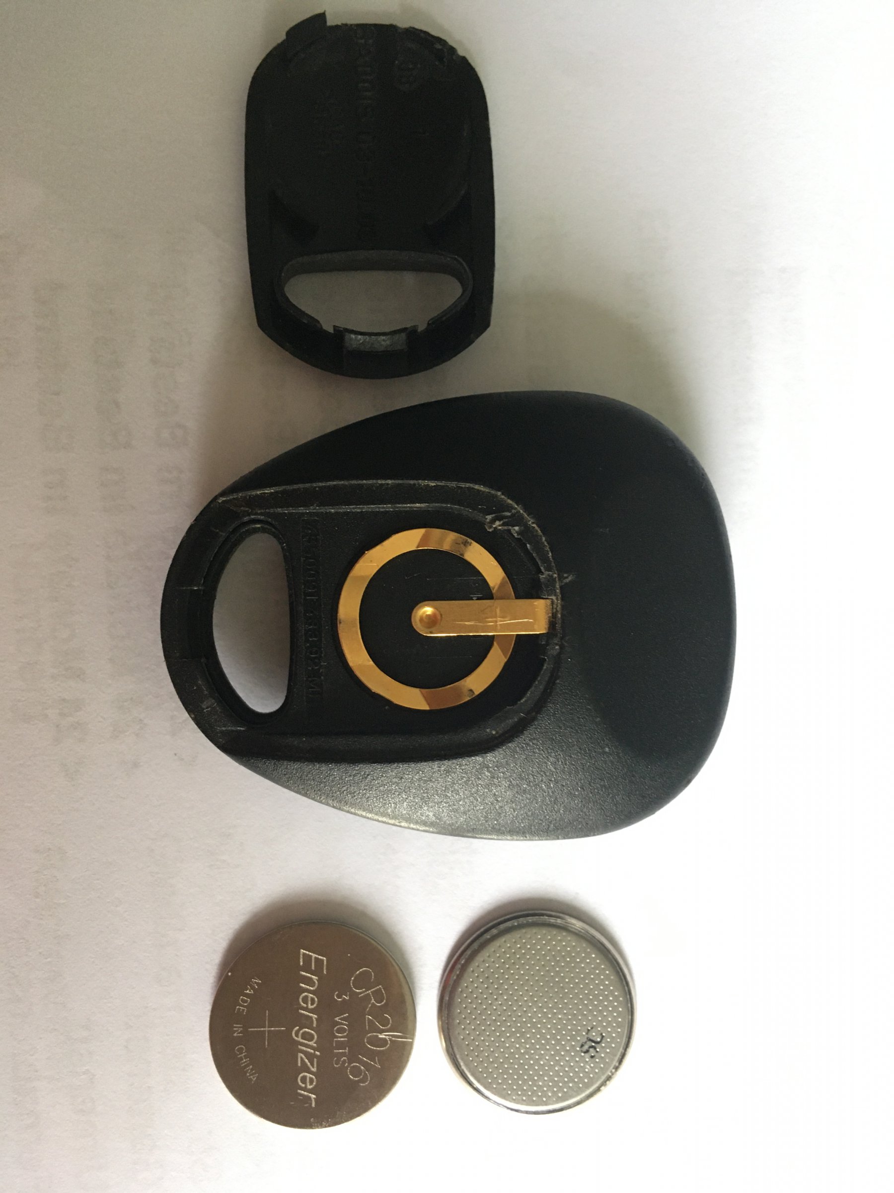

Mach den Batteriedeckel mal ab und nimm die Batterien raus.
Dann ein gutes Bild machen (von dem Ei, Batterieseite)
Der Deckel könnte mal getauscht worden sein....ist auf dem funktionierenden Ei auch so ein Aufkleber?
Auf dem Funktionalen Ei ist kein Aufkleber (mehr)
IMG_2513.thumb.JPG.ff36a5ee1927ded554102f5a6d8ec941.JPG IMG_2513.thumb.JPG.ff36a5ee1927ded554102f5a6d8ec941.JPG IMG_2513.thumb.JPG.ff36a5ee1927ded554102f5a6d8ec941.JPG
[ATTACH=full]202644[/ATTACH] [ATTACH]202644[/ATTACH] [ATTACH]202644[/ATTACH]

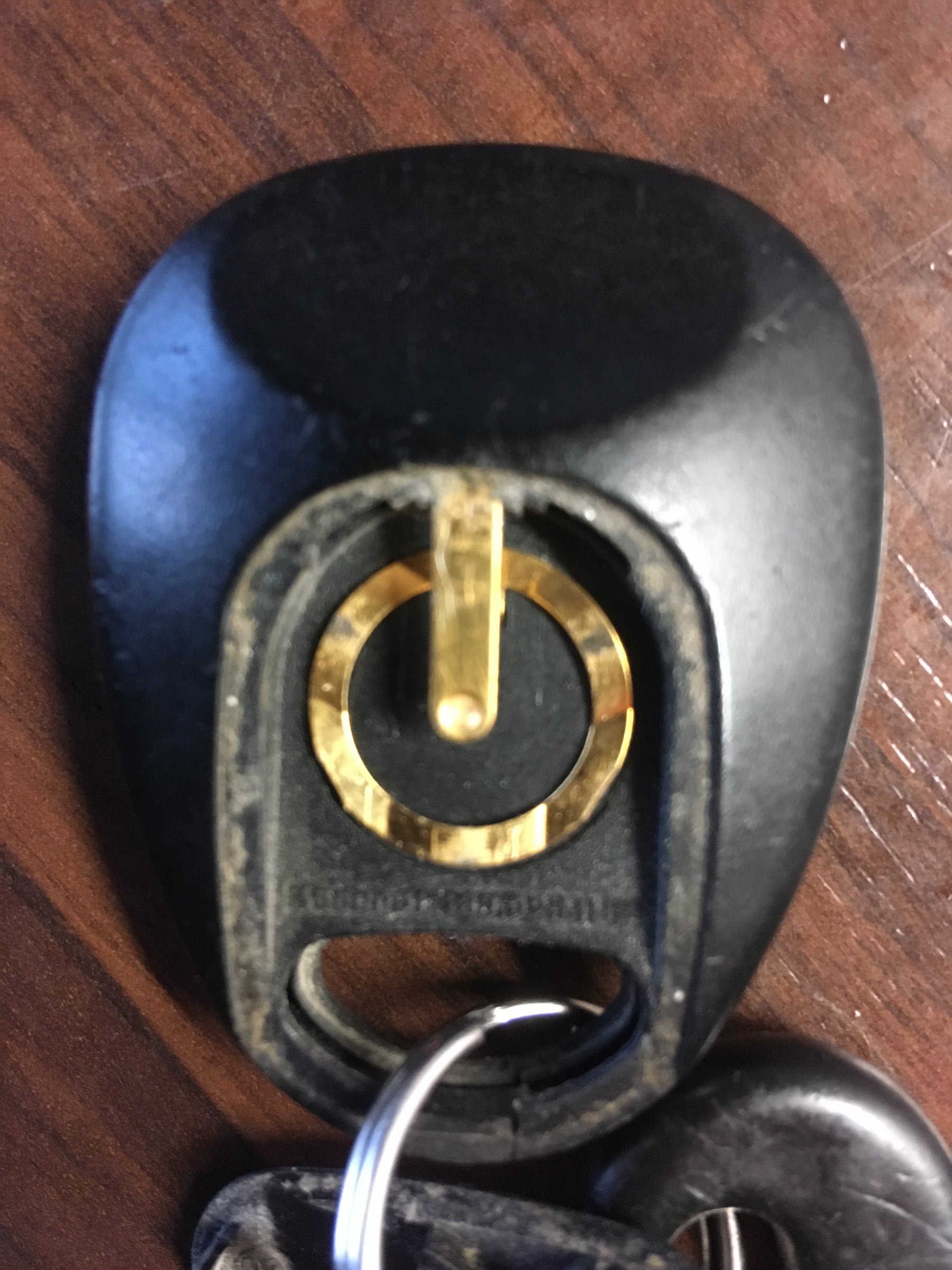

oberhalb des ringkontaktes für die Batterie ist die Frequenz eingegossen.
433 MHz oder 315 MHz.
Was steht bei deinen beiden "Eiern" da eingegossen?
Bei einem meine ich 433 erkennen zu können.
Ist das bei beiden die Frequenz?
Diesen Aufkleber habe ich auch auf einem Funkei, das funktioniert. Auf dem Foto in #15 erkenne ich 433 MHz. Insofern müsste das fluppen ...
