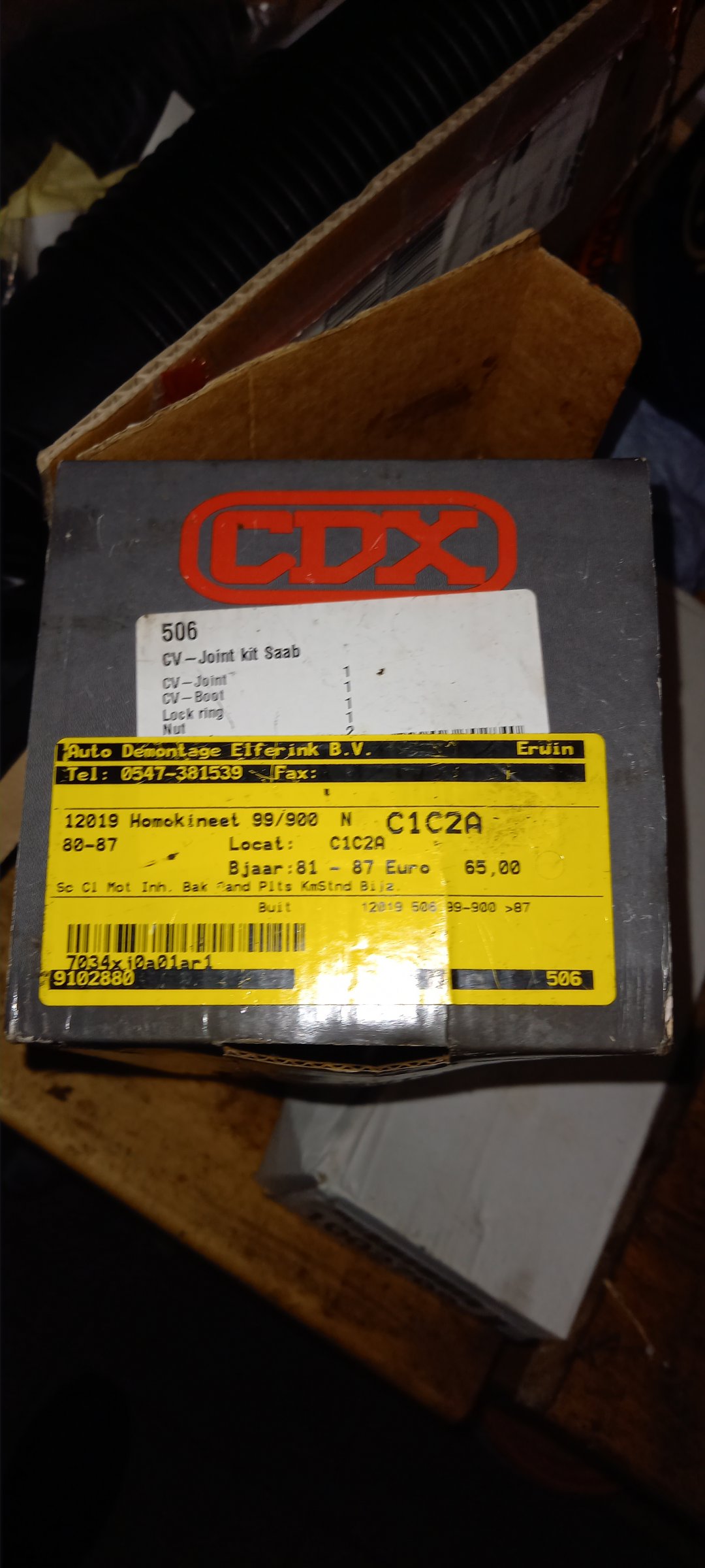

Von Elferink
... passen, wie lang sie halten muß sich noch zeigen.
