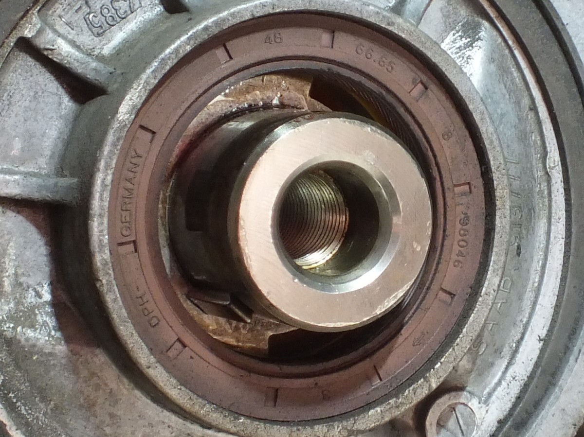

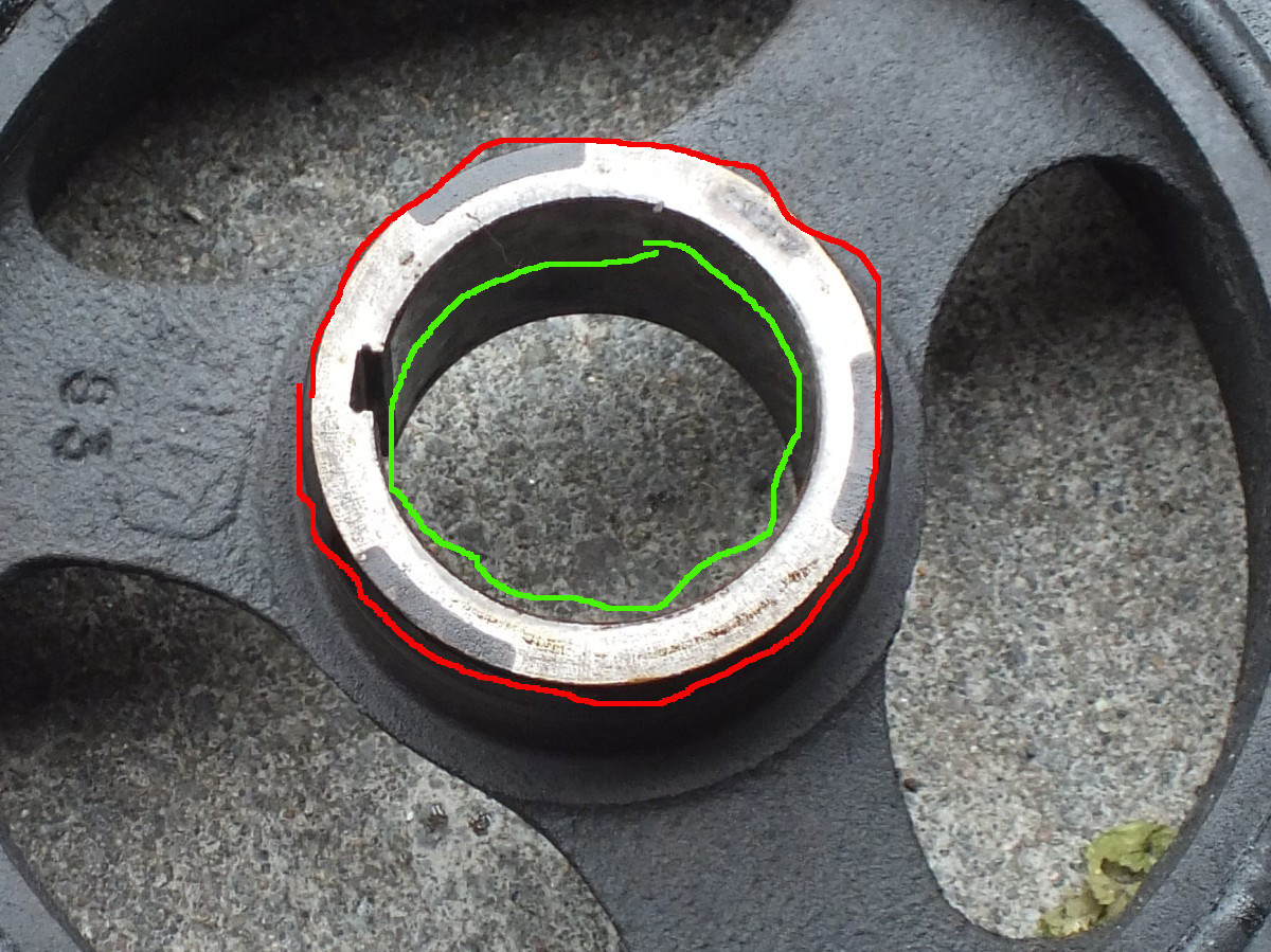

Das Loch für die Schraube schon, aber die Riemenscheibe ist doch auf die Welle geschoben.
Wie dichtet das dann ?
Auf der Außenseite sitzt der Dichtungsring und auf der Innenseite ?
Die rote Fläche wird mit dem Wellendichtring gedichtet und die grüne Fläche ?
Hm, wenn du deine Scheibe jetzt etwas zu groß gehont haben solltest, wäre da eine Undichtigkeit denkbar - IHMO dann aber auch dein kleineres Problem... :cool:
Ansonst dichtet dort die Passung. Mir ist auch kein Fall bekannt, dass es dort zu Ölaustritt gekommen wäre...
IHMO dann aber auch dein kleineres Problem... :cool:.
Was habe ich dann für ein größeres Problem :hmmmm:
Da habe ich noch eine Frage zur Abdichtung bei der Riemenscheibe.
Außen wird sie durch den Wellendichtring in dem die Riemenscheibe sitzt gedichtet.
Aber wie sieht es aus, wo die Riemenscheibe auf der Welle sitzt ? Was dichtet hier ab ?
Die Riemenscheibe sitzt blank auf der Welle. :confused:
Wo ist hier die Dichtung ? Könnte mir das bitte jemand erklären ?
Vielen Dank :ciao:
Die Frage zeugt eigentlich von Sachverstand. Ob über die Passung dan tatsächlich nennenswert was Austritt ist eine andere Sache. Luftdicht und Öldicht unterscheidet sich ja. Im Zweifel könnte man ja etwas mit Hylomar nachbessern…
Es ist nichts ausgetreten, weder bei der alten noch bei der neuen Riemenscheibe und ich würde gern verstehen warum.
Bei der Alten habe ich nicht weiter geschaut, aber die Neue wackelt nicht.
Beide lassen sich leicht auf die Welle schieben.
Das kann für mich nicht zur Dichtigkeit führen, zumal das Öl unter Druck sein müßte.
:confused:
Die Riemenscheibe liegt doch hinten satt an der Kurbelwelle an und wird mit dem Druck der Schraube voll dagegen gepresst. Das sollte da vollflächig anliegen, da kann dann auch nix an Öl durch...
...satt an der Kurbelwelle an...
...zzgl. zwischengesteckter Rädchen.
Die Frage danach finde ich übrigens auch absolut logisch und berechtigt. Diese Art der Dichtung hatte ich sonst noch nirgends gesehen.
Ja, die Flächen müssen alle sauber und eben sein, dann sollte die Kraft der Schraube das alles dicht bekommen. Die Passung kann es nicht sein - schon wegen der Passfedernut. Sicherheitshalber mache ich etwas Dichtmittel unter die Druckscheibe und den Schraubenkopf.
Ah, die Schraube vorne inkl. der Unterlegscheibe überdeckt die Stelle ja auch komplett. Dann ist das für die Abdichtung auch noch in Betracht zu ziehen, stimmt.
Das kann ich mir nicht vorstellen, daß die ligiere Passung Riemenscheibe - Kurbelwelle zzgl. der rauen Oberfläche der Unterlegscheibe das dichten soll.
Leider habe ich mir das damals beim Steuerkettenwechsel nicht genau angeschaut.
Wir hatten arge Zeitnot und es gerade zum letzten Gongschlag alles zusammen.
Zum Glück hat auch alles gehalten bis auf zwei übersehenen Schrauben der Ölwanne.
Dieses Mal war es etwas kritischer. Die große Schraube war nach der Probefahrt schon wieder locker. :hmpf:
Bei der ist auch nichts mit spannen. Man dreht und zack ist sie fest.
Das nächste Mal mache ich auf das Gewinde etwas Dichtungsband, dann kann ich ruhiger schlafen.
Weiterhin bleibt für mich die große Frage, wie dichtet es zwischen Kurbelwelle und Riemenscheibe :confused::hmmmm::hmmmm2::stupido2::stupido3:

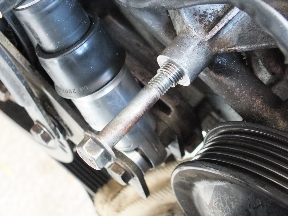

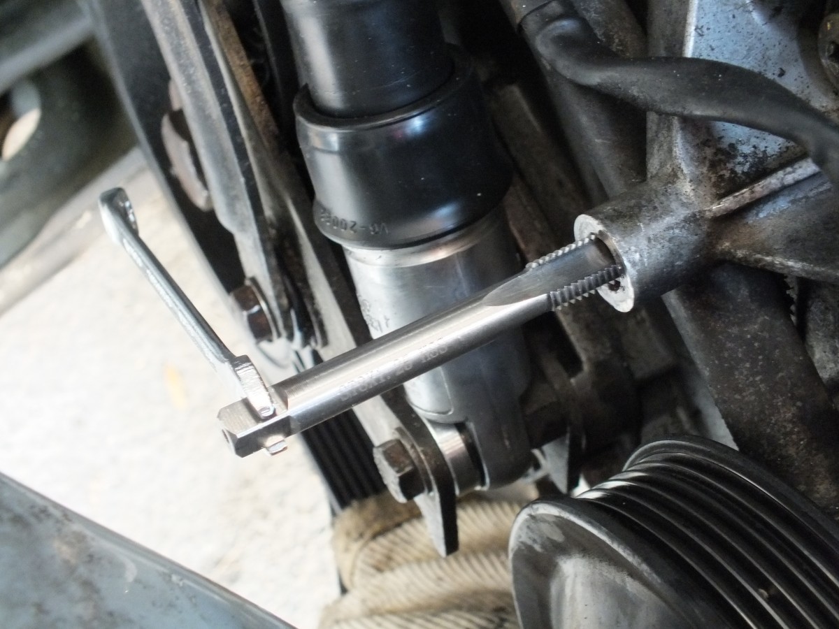

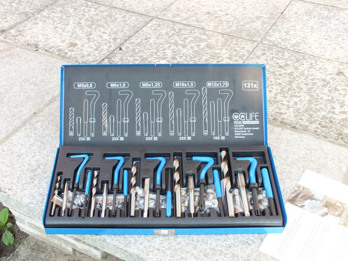

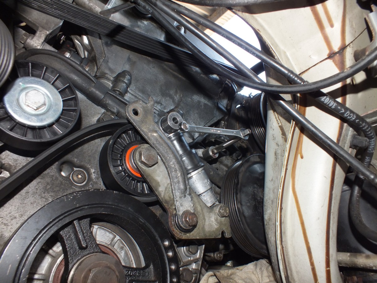

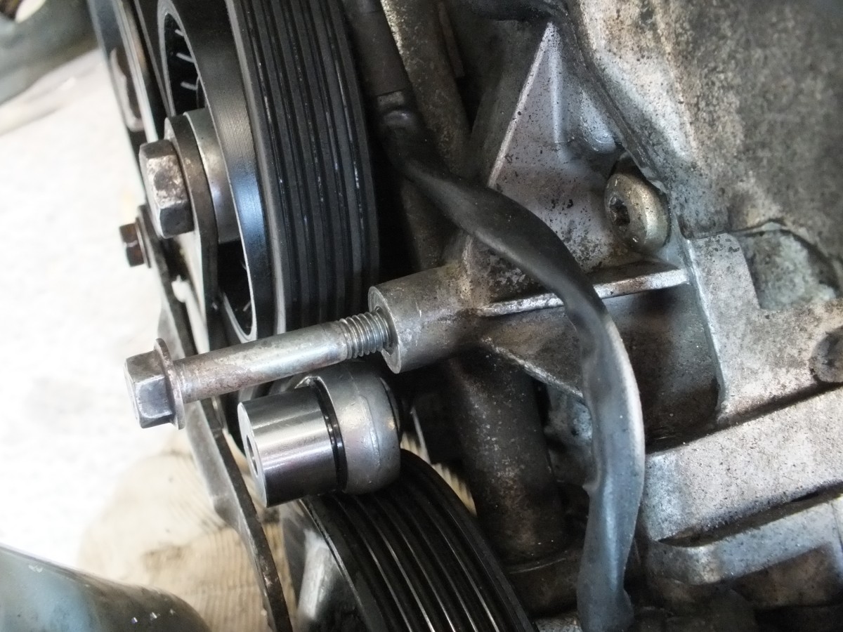

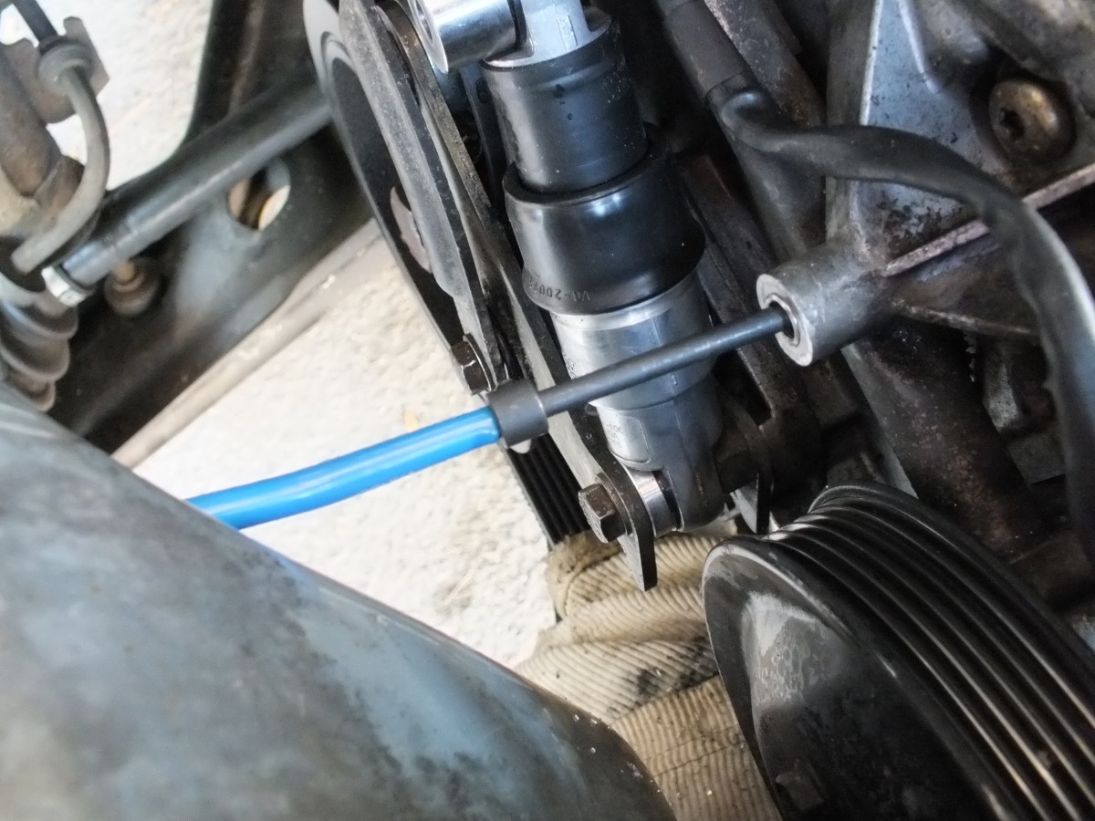

Hier noch die Überarbeitung des oberen Gewindes zum Anschrauben des Rippenriemendämpfers:
Verwendetes Set:

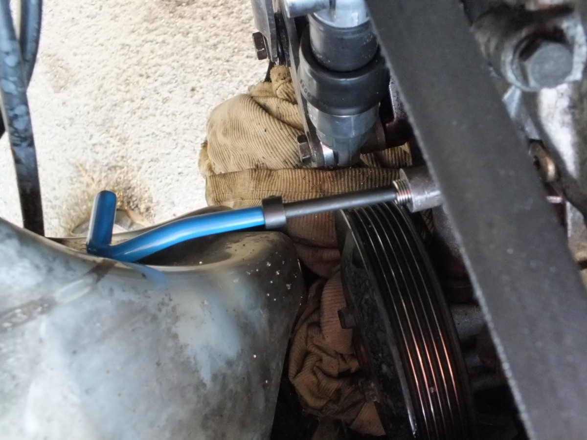

Von unten habe ich es nicht geschafft das Gewinde reinzuschneiden. Zu wenig Muckis.
Also Kühlwasserausgleichsbehälter ausgebaut und alles lief bestens.
Zum Reinschrauben knickte der dazugehörige Haken zu sehr.

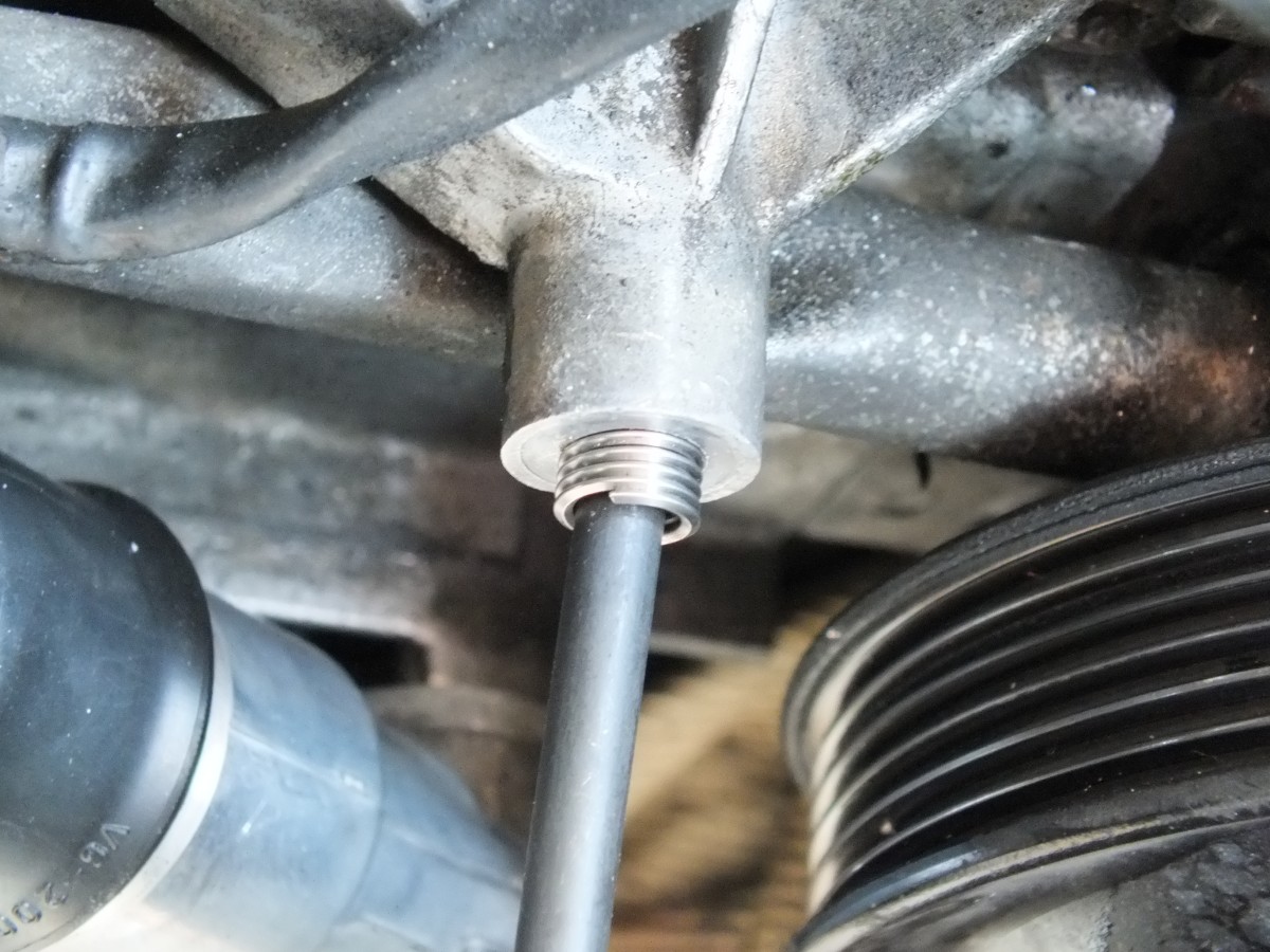

Also habe ich eine Nummer kleiner genommen, der etwas mehr Spiel zuließ.
Ich habe noch den Tip bekommen, ich hätte auch eine M6 vorn schlitzen können und damit reindrehen.
DSCF3974a.thumb.jpg.7d5154e59399f455349343d1ecf47f09.jpg DSCF3975a.thumb.jpg.ebeebdf0f0ff0466b85589e3b1ab0d90.jpg
Nun ist alles wieder wie es soll :ciao:
