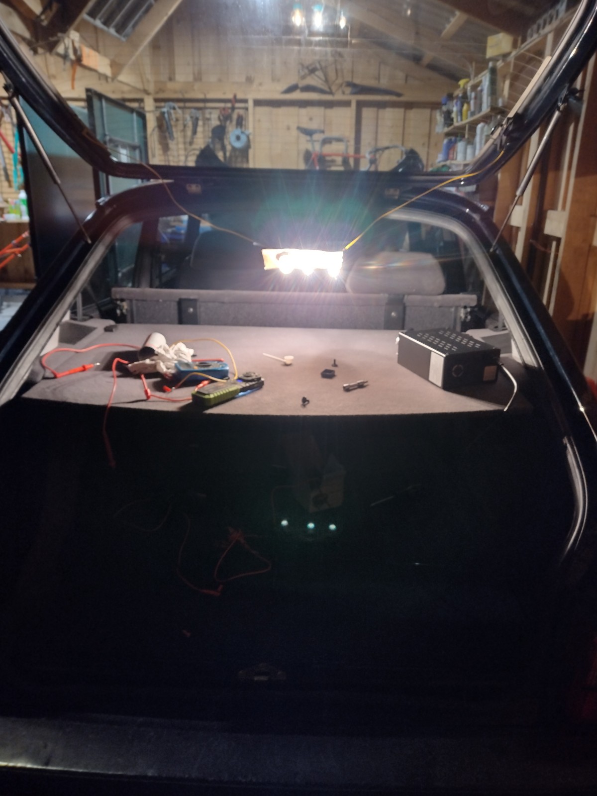

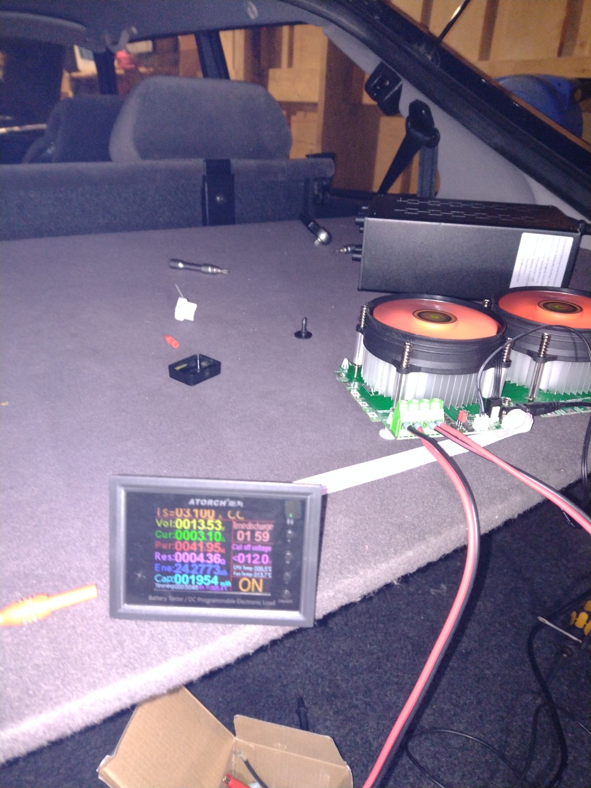

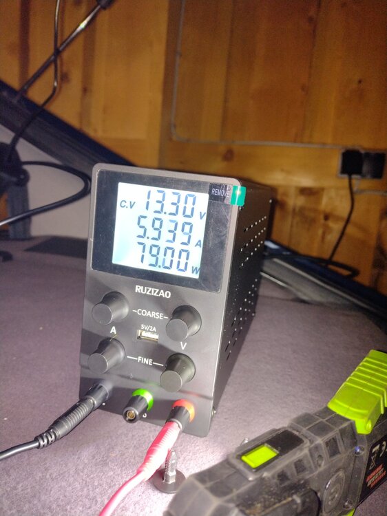

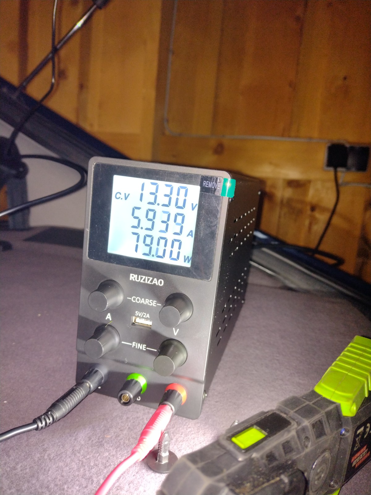

So jetzt habe ich endlich weiter machen können...
Ja wie hat der festgestellt das es nicht tut...?! Einfach wie man Fehler meistens findet: Losfahren, Einschalten - geht nicht. D.h. die beschlagene Scheibe bleibt beschlagen. Nach meiner Meinung heisst das dann es tut nicht. Dann fängt man an zu messen...
Wie gesagt habe heute endlich weitermachen können.
Habe dazu eine Batterie direkt an die Heizkontakte gehängt und abgewartet ob sich was tut. Leider nichts. Da ich allerdings ~12,8V an Spannung messe, heißt das für mich es hat Durchgang, also fließt auch Strom. Da die Scheibe allerdings immer noch nicht warm wird, frage ich mich wo der Durchgang erfolgt? Kann das irgendwie über den Scheibenrahmen laufen? Finde ich aber auch nicht plausibel, irgendwo raus und dann wieder rein...
