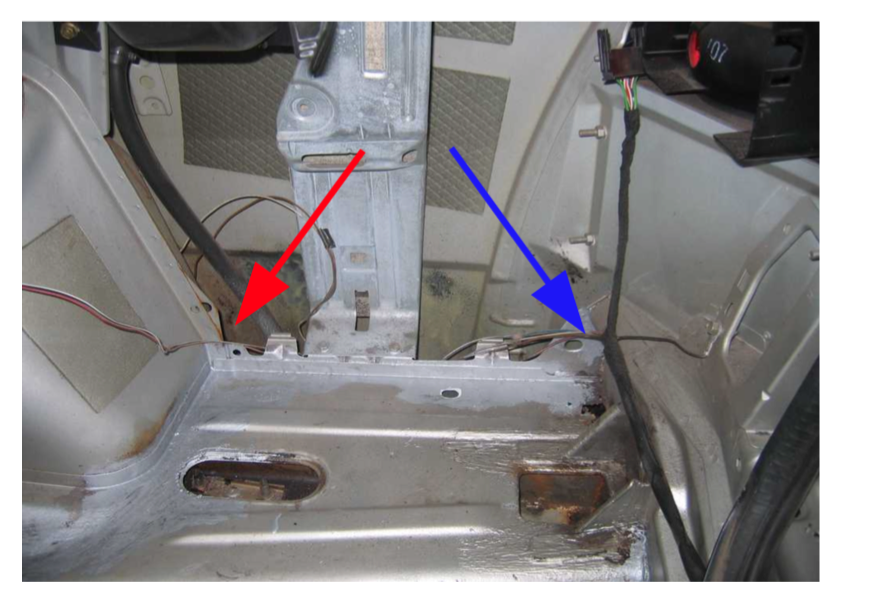

Ja, die Leitung läuft offensichtlich da her. Das ist in der angehängten .pdf-Datei erkennbar. Die Leitung habe ich mit blauem Pfeil markiert, die Stelle, an der ich geschweißt habe, liegt auf der Außenseite der Karosserie hinter dem roten Pfeil. Die zweite Seite der Datei zeigt den Zustand vor dem Schweißen, Sicht aus dem rechten hinteren Radhaus nach hinten.

Das ist in der angehängten .pdf-Datei erkennbar. Die Leitung habe ich mit blauem Pfeil markiert, die Stelle, an der ich geschweißt habe, liegt auf der Außenseite der Karosserie hinter dem roten Pfeil. .....

da kannst du doch leicht nachschauen u. wenn es daran liegen sollte, den Fehlerteufel entfernen. ist ja keine große Verkabelung. Notbehelf mit Haushalts bekannten Klemmen ist die 1.Hilfe bevor du das Teilstück Dauerhaft erneuerst.
So, kurze Rückmeldung. Der Kabelstrang für die Versorgung des rechten hinteren Lichtclusters kommt von links und nicht, wie ich zunächst dachte, von rechts. Ich habe jetzt von den linken Birnchen ein Kabel zu den rechten Birnchen herübergezogen, zuvor dort die beiden grünen Anschlusskabel aufgeschnitten, jetzt gehen zumindest die beiden Rücklichter.
