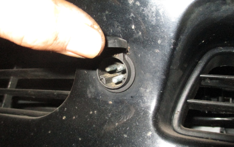

Steckdose in der Frontstoßstange links:

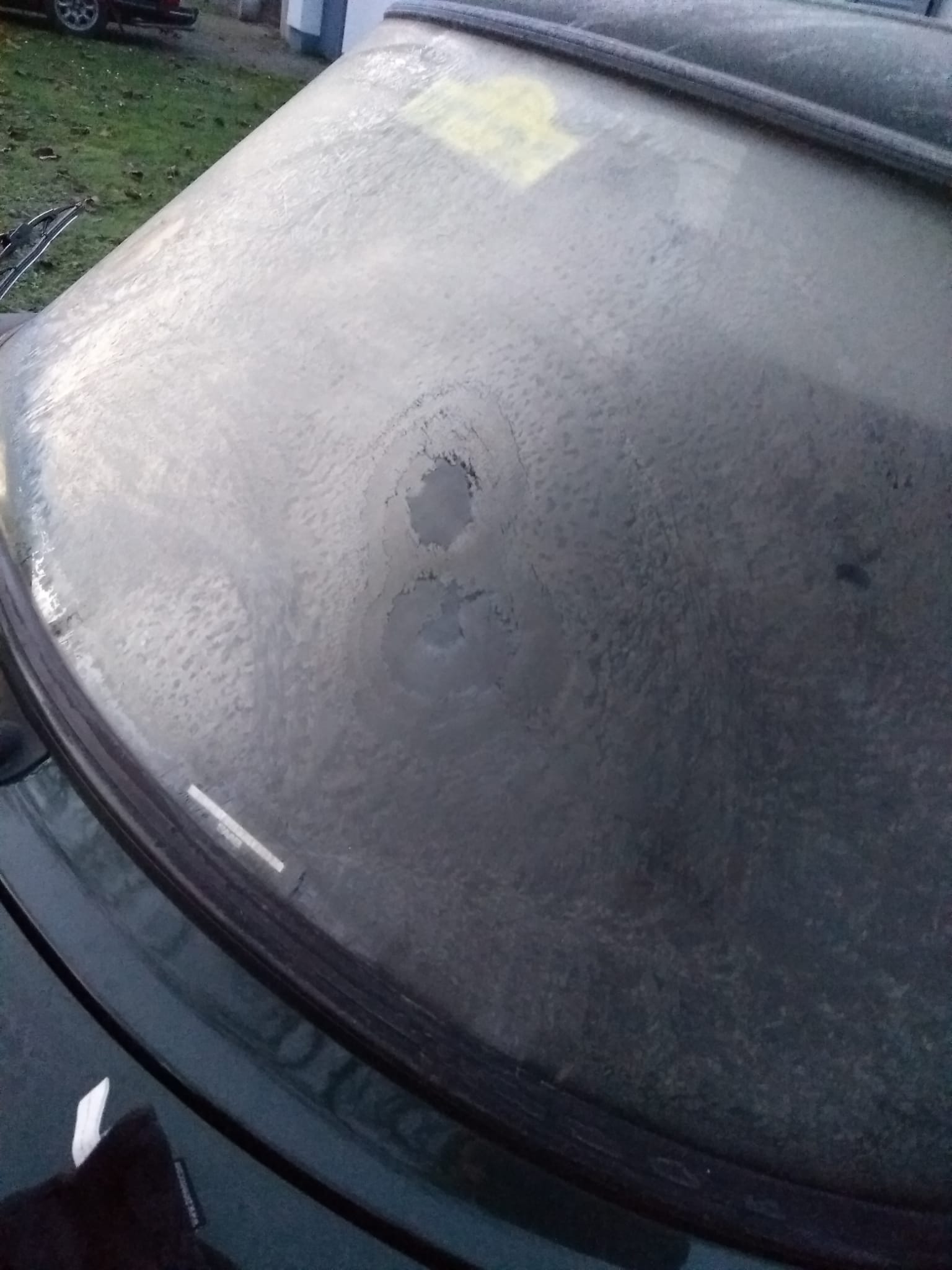

So, die erste Nacht mit 0 Grad. Der Puster lief ca. 1,5 Stunden. Die Scheiben waren nicht eisfrei, sondern das Eis war sehr dünn und ging gut weg. An der Frontscheibe gab es 2 eisfreie Löcher.
Werden den Lüfter nun länger laufen lassen und vielleicht anders positionieren.
Der Innenraum war wärmer, ein Neuvereisen der Scheibe gab es nicht.

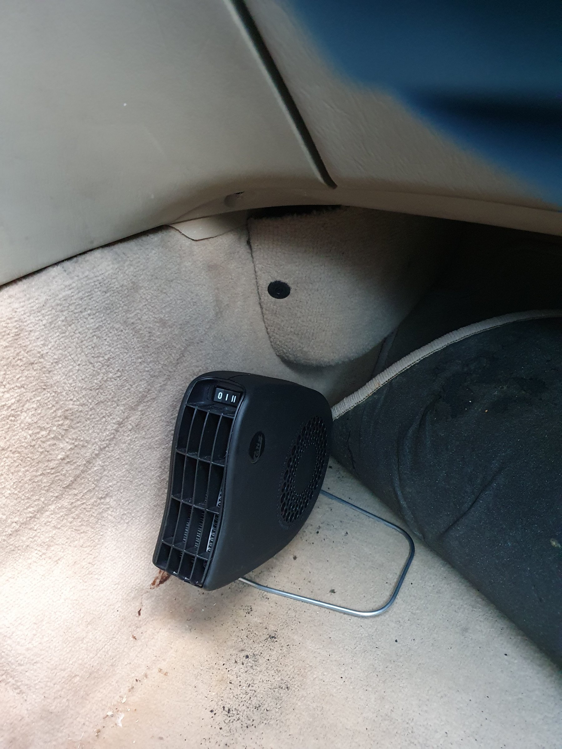

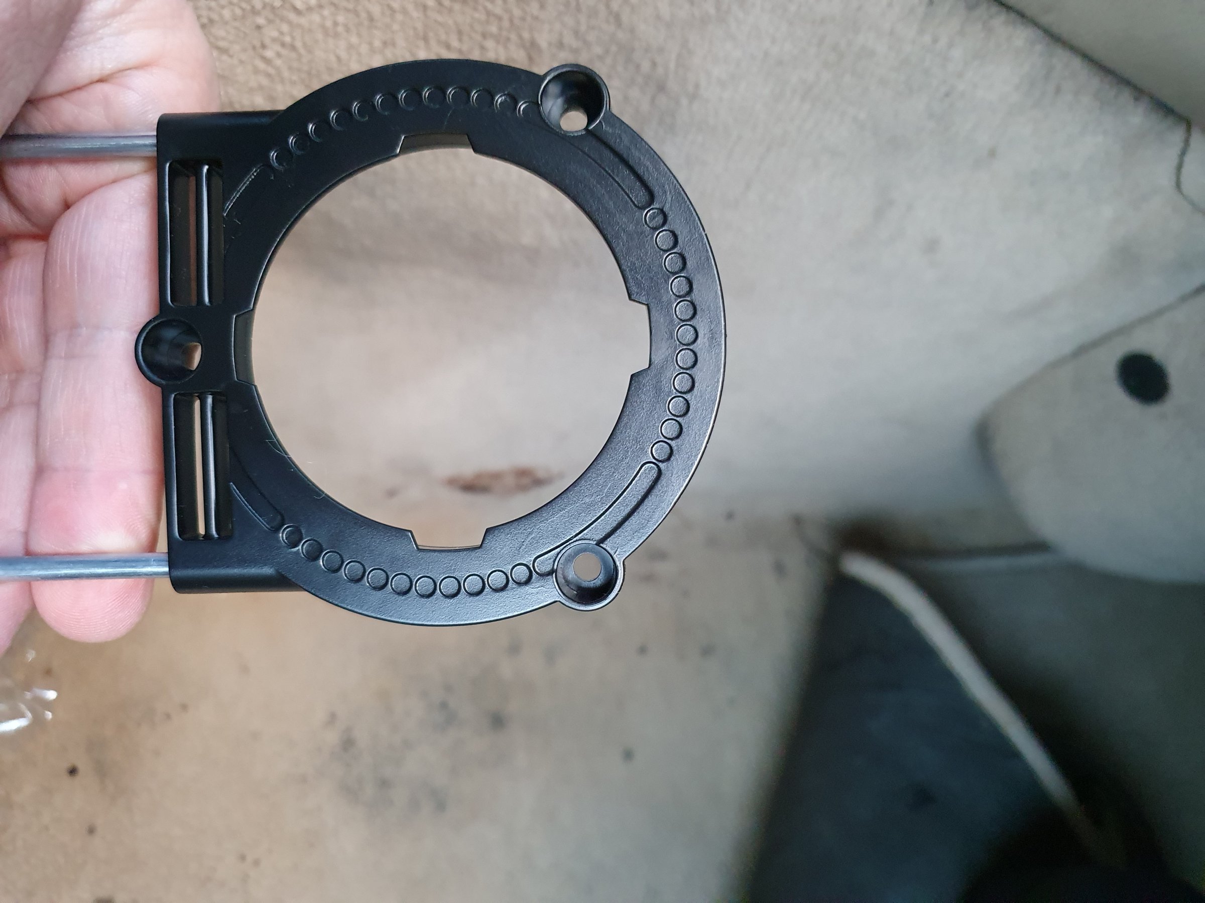

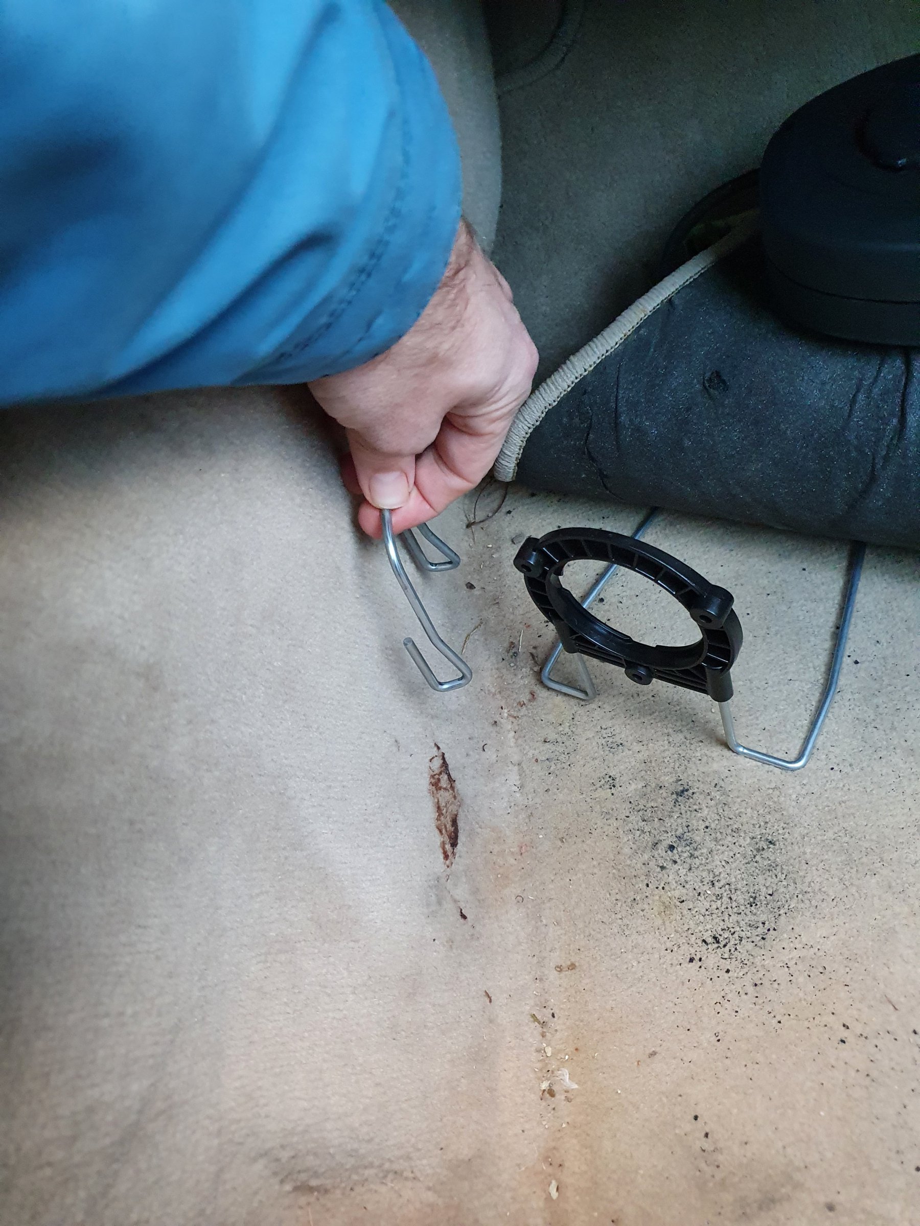

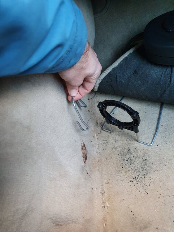

Frage an euch, die auch so einen Innenraumheizlüfter verbaut haben: Wie habt ihr den wo installiert?
Bei meinem ist ein langer Bügel zum Aufstellen dabei. Den Bügel habe ich unter der Fußmatte aufgestellt, also auf dem fest verbauten Wagenteppich gestellt und dann mit der Fußmatte abgedeckt.
Der Heizlüfter steht so einigermaßen kippstabil, aber ich würde den gern richtig fest montieren.
Ist die Teppichseitenwand zum Mitteltunnel hin stabil genug für Befestigung mit 3 Schrauben?
Alternativ war ich schon am überlegen, ob man den Halter mit den drei Schrauben unterhalb des Handschuhfachs festschraubt.
Aber in der Anleitung steht drin, dass die Teile beim Unfall kein zusätzliches Verletzungsrisiko darstellen dürfen.
Daher meine Frage: Wo und wie habt ihr das gute Stück montiert.
In Schweden hatte ich die immer links in Beifahrerfußraum neben den Lüftungskasten. War dann etwa neben der Wade, aber da die ja während der Fahrt aus sind, ...
Da war dann ein Halter montiert auf den der Lüfter eingeschnappt wurde. Luft Richtung Kopf/Mitte Dach. Da die Dinger in sooner raus kamen war unter/hinter dem Handschuhfach eine Schuko-Steckdose. Die Dinger wiegen ja nix, da hält wahrscheinlich sogar gutes doppelseitiges Montageband.
Laut Bedienungsanleitung wird diese an die Mittelkonsole im Beifahrerfussraum geschraubt. Wir werden das nicht machen. Er steht bei uns auf dem mitgelieferten Metallbügel im Beifahrerfussraum. Ich will mal abwarten wie sich alles entwickelt. Habe mir überlegt einen Fuss zu machen um den ElektroLüfter standfest auf den Sitz zu stellen, damit er direkt die Scheibe anpusten könnte. Bisher war kein Bedarf gewesen.

So sieht es bei uns aus.
Wie geschrieben, würde ich den Bügel gern richtig fest machen.

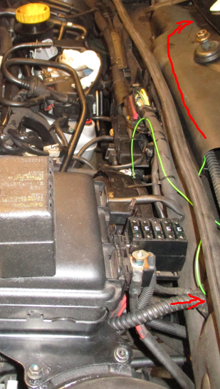

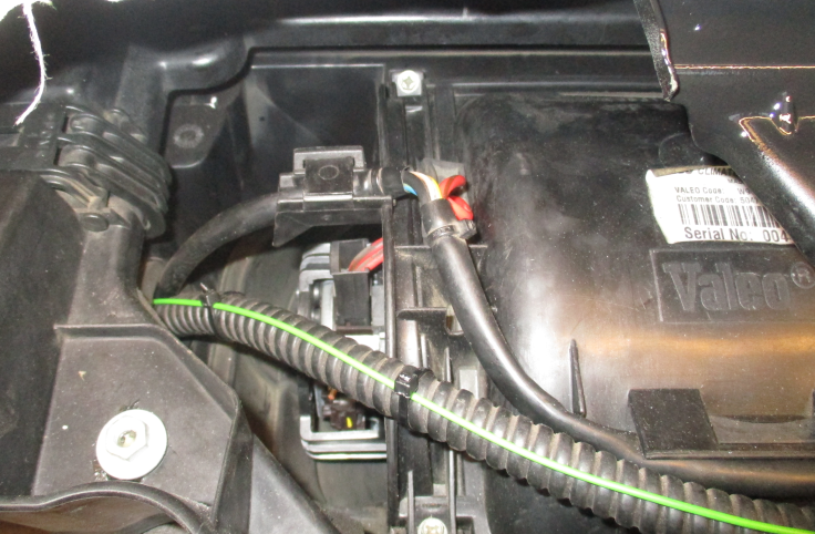

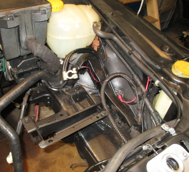

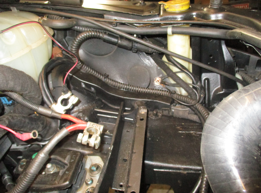

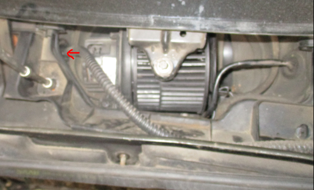

Bei meinem geht das Kabel ganz einfach von der Steckdose in der Stoßstange am linken Innenradkasten entlang mit Abzweigung zur Motororwärmung.
Durch die falsche Spritzwand links hinter der Batterie ins Aquarium...
...dort am Lüftermotor vorbei und rechts neben dem Wärmetauscher gemeinsam mit dem Kabel zum Lüfter durch die Spritzwand in den Innenraum, ziemlich direkt zur 220-V-Steckdose im Beifahrerfußraum.
Da die Durchfühungen alle mit Gummistopfen dicht verschlossen sind, sehe ich da kein Schalllöcher - hab aber keinen Vergleich zu einem Auto ohne.
