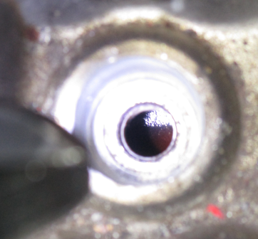

Als nächstes: nach längerer Standzeit vor dem Starten alle Kerzen rausschrauben und in die Zylinder leuchten - wahrscheinlich findet sich dann in einem so ein Bild:

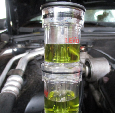

Wenn nicht, CO2-Test machen - ich würde wetten, dass er so aussieht:
Hätte dir ja gerne was angenehmeres erzählt - aber eigene Erfahrung lässt mich bei deiner Beschreibung an nix anderes denken...

Wenn Co-Test positiv: Dichtung kaputt? Kopf krumm? Haarriss im Block?

Da säuft mindestens 1 Zylinder über Nacht ab und dort wird die Kerze naß und kann nicht funken.
