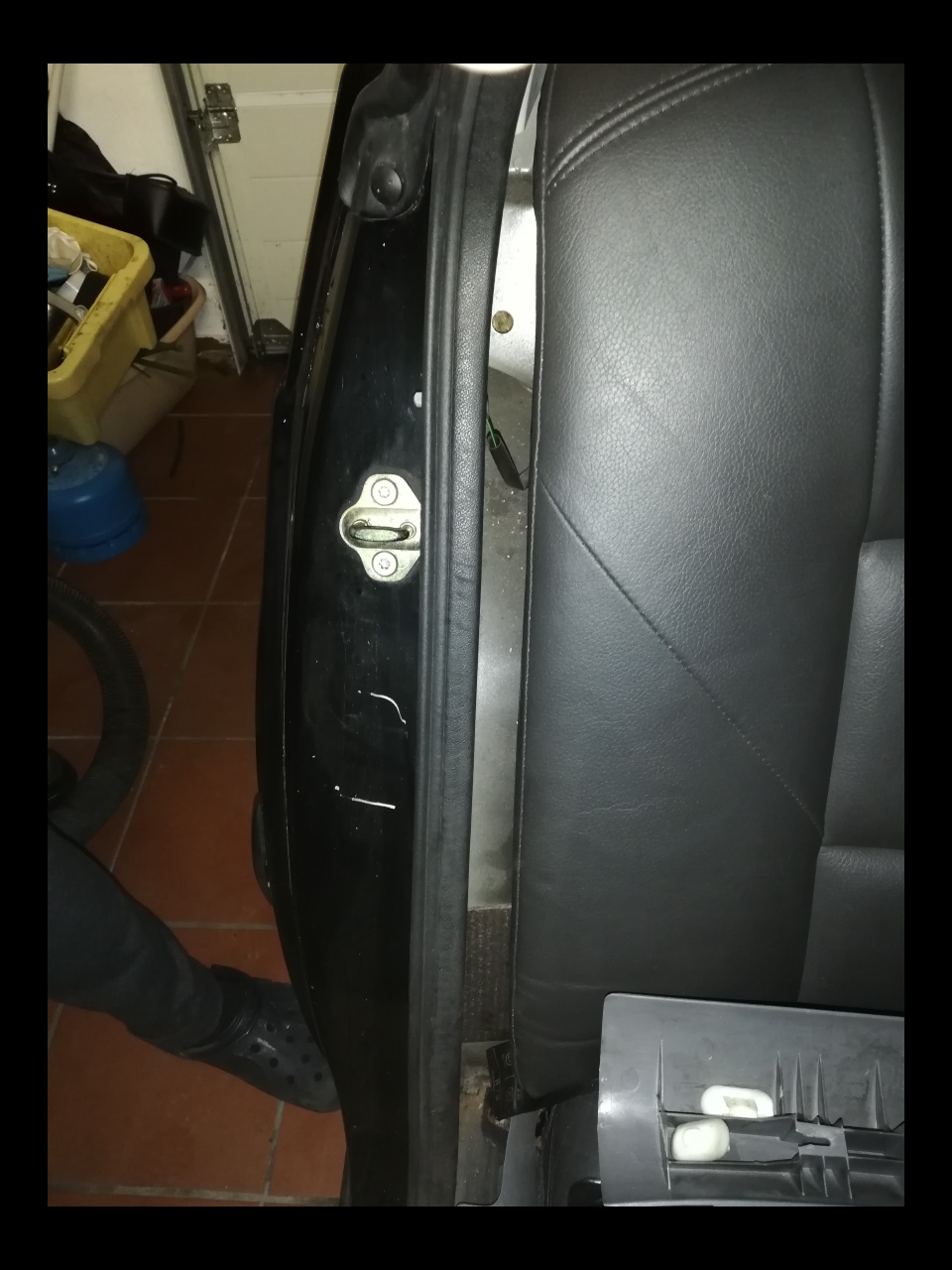

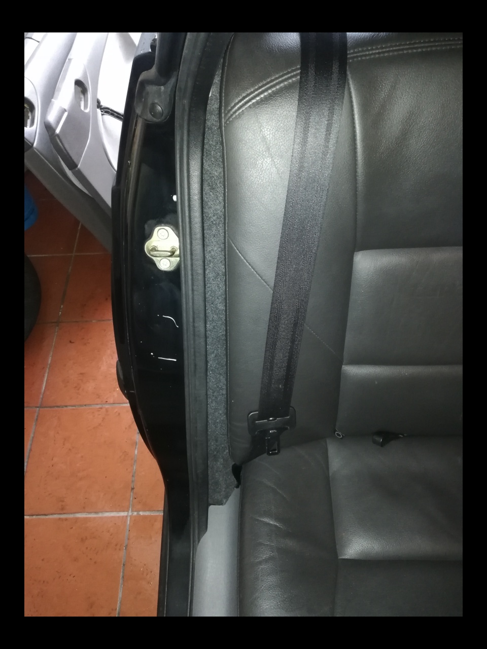

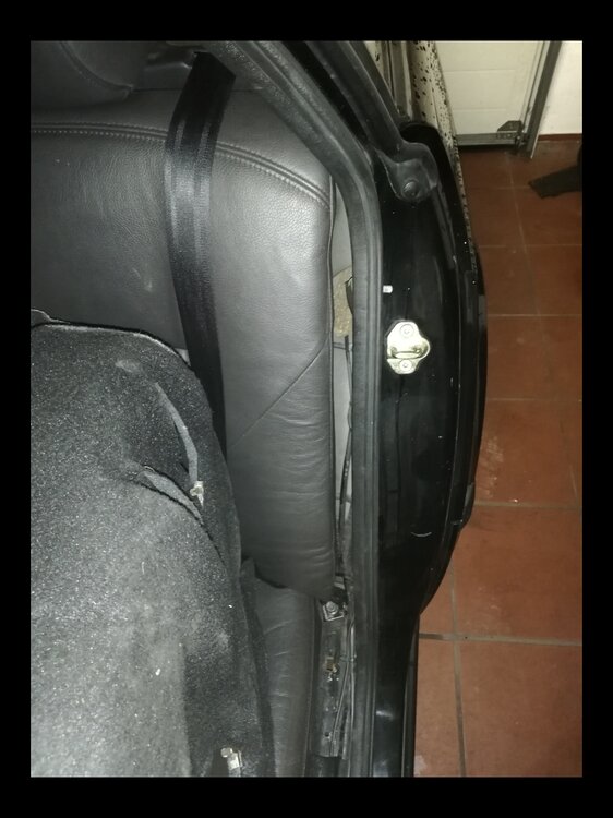

Habe gestern Abend und heute meinen Hirschen wieder wohnlich und fein gemacht, nachdem ich ihn im Innenraum komplett zerlegt hatte.
Habe mir aus der Bucht eine sehr gute gebrauchte Lederausstattung mit dem schönen Turbo-Logo besorgt, inklusive allem (ausser den Gurtschlösser, was ich erst festgestellt habe, nachdem alles drin war! )
Habe alles so angeschlossen, wie es im WIS/EPC empfohlen wird, nur muss ich feststellen, daß die Oberer Rückbank 2-3cm auf jeder Seite zu kurz ist, so dass man auf die Kaballage in der C-Säule schaut???
Zuerst habe ich gedacht, da habe ich doch eine Abdeckung vergessen... Aber nunco di nada!
Hat das jemand schon mal erlebt?
Ich meine alle Bohrungen etc, passten sehr gut, aber die Daumen dicke Lücke stimmt irgendwie nicht...

Wenn ich mir die Bilder so ansehe, gehört da nach meiner Ansicht noch Teppich drunter bzw. über die Radhäuser... das kaschiert schon einiges.
Wie sieht es bei geschlossenen Türen aus? Bleibt die Lücke?
Ich meine mit dem Sauger auch immer in einer Furche neben der Bank Krümel zu wegzusaugen. Kann mir also vorstellen, dass das so soll...
Da fehlt senkrecht die Filzverkleidung Radkasten und unten die Kunststoffabdeckung sprich Einstiegsleiste... dann sind da keine Lücken mehr.
HEUREKA! :Banane23:
Manchmal sollte man "alles" wieder zusammenbauen, bevor man sich fragt, woher die Lücken entstehen :vroam:
