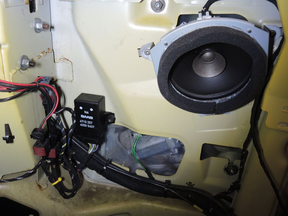

Mein Amerikaner 900 NG MY97 hat Deadlock.
Musste mein Töchterchen schmerzhaft erfahren. Auf dem Rückweg aus dem Süden nach Berlin. Nachtanken nicht möglich weil nach dem Aufschließen die Türen Im Deadlock blieben.
Telefonische Hilfe für Unterwegs: erstmal die Seitenverkleidung im Kofferraum ab und Motor abbauen. Sie musste vor Ort aber ein Satz Torx Schraubendreher kaufen.
Zuhause dann ZV Steuergerät gewechselt. Läßt sich auch bei geschlossener Beifahrertür bewerkstelligen.
Wenn man es ab hat kann am Stecker Pin 7 und 8 Spannung anlegen und die ZV Motoren mit 12V direkt ansteuern und die Türen entriegeln.

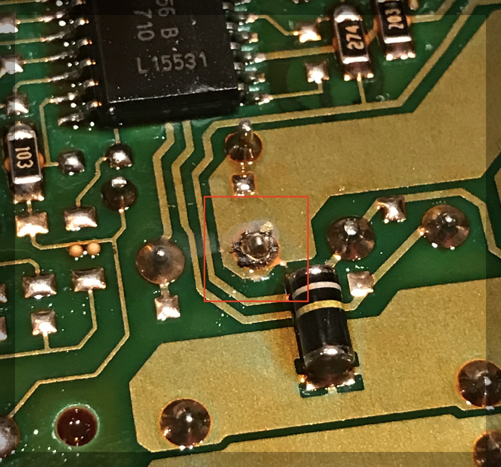

Im defekten Steuergerät gab es eine kalte Lötstelle. Nachlöten und alles wieder gut.

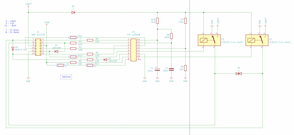

[ATTACH]208980[/ATTACH]
So nebenbei hat jemand ein Datenblatt vom TFK U2556B. Altes Telefunken IC.
Bin gerade am Schaltplan erstellen.
Gibt unterschiedliche Versionen 2550, 2554.
Einfach mal nach Kieckert 5372_01 googeln.
Da gab es diverse kompatible Nachbauten. Nix gefunden?
Wobei die elektrische Lösung bei dem hier betroffenen Wagen nur für die Beifahrertür helfen kann. Denn die Fahrerseite ist ja zusätzlich durch den Schließzylinder blockiert. Was dann die restlichen Türen elektrisch mit nimmt.
Schließzylinder und Schloß in der Fahrertür funktionierten. Aufschließen mit Schlüssel war immer möglich. Lediglich die ZV Motoren blieben in der "verriegelt" Stellung.
Elektrisch wurde eines der Relais im Steuergerät nicht mehr angesteuert. So dass das Verriegeln funktionierte aber nicht das Entriegeln. Das Klackern der Relais hört man auch.
Besten Dank, damit habe ich eine konkrete Antwort auf meine Frage im zweitletzten Satz des hiesigen Postings #16 bekommen, nachdem [mention=2503]Flemming[/mention] so was in #14 schon angedeutet hatte.
#28 fände ich gut für die KB.
Das sollten wir dann (ggf. mit Schaltplan) nochmal zusammenfassen.
- Pin 7 und 8 sind dann die in #10 schon angesprochenen violetten und blau-braune Adern.
- ich sehe gerade, dass ich mich da in #10 vertippt habe. Kannst du das bitte korriegeren?! "das blaubraune von Klemmer 6" in "das blau-braune von Klemme 8" ändern. Denn Klemme/Pin 6 wäre Masse.
Hab's im Beitrag geändert..........
