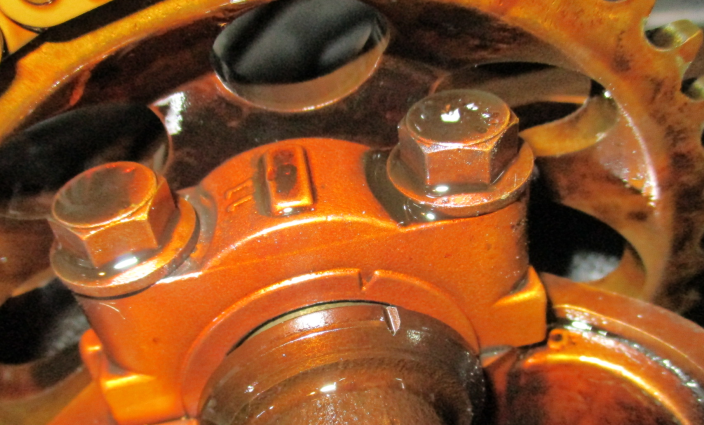

Und selbst bei neuen Schienen sieht man, dass eine Kerbe nicht ganz fluchtet (mag wieder an der Perspektive liegen).
Da die Nockenwellen ohne Spannung auf der Kette montiert werden macht die Ausrichtung über die Kettenglieder dazwischen schon Sinn. Es gibt auch nicht ganz umsonst die Ketten mit den drei gelben Farbmarkierungen.
Dann darf man die Kerben der Zahnräder gern mal aussen vor lassen und sich auf die Kerben der Nockenwellerräder fixieren.
Selbst bei ausgeleiherter Kette stehen da die Markierungen fast okay...und die Nockenwellenräder eben mal um eine Rolle versetzt und die Kette hängt durch.

Dann darf man die Kerben der Zahnräder gern mal aussen vor lassen und sich auf die Kerben der Nockenwellerräder fixieren. ... Und wenn dann die Markierungen an den Wellen passen, ist es okay.
Selbst bei ausgeleiherter Kette stehen da die Markierungen fast okay ...
Mit der alten Kette (die ich bei 320 Tkm vorübergehnd durch eine offene ersetzt hatte) sah das so aus an beiden NW (und ja, der stand ganz sicher 100% in OT und der Spanner war noch montiert):
Das finde ich nicht mehr wirklich "okay" und durchaus Verwirrung stiftend, wenn man mit der Materie noch nicht so vertraut ist.
