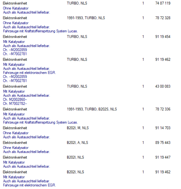

Liebe Experten, bin gerade etwas ratlos. Habe gerade an meinem 900er LPT von 1992 den Matrix-Kat einbauen lassen
Den gab es doch in Italien ohne geregelten Kat???
Da es einfach zu viel Tipperei wäre einfach mal als Bild:
6 Steuerungen für die Turbos, 4 für die Sauger für die MJ 1990 bis 1993.
nur eins für B202S, mit Katalysator
Danke an Robert für die Auflistung, somit kann ich wieder Mal meine Steuergeräte identifizieren, ohne gross nachzuschlagen.
ohne Nummer . CU14 und CU14.1 gab´s für Turbo auch ohne Kat, für "S" nicht
Danke für die Bestätigung Horst, entspricht den Lucas Steuergeräte für EU-Markt 7872328 + 7872336
Genau ab Werk nur mit Steuergerät 7872336, logischerweise in Verbindung mit geregeltem Kat.
