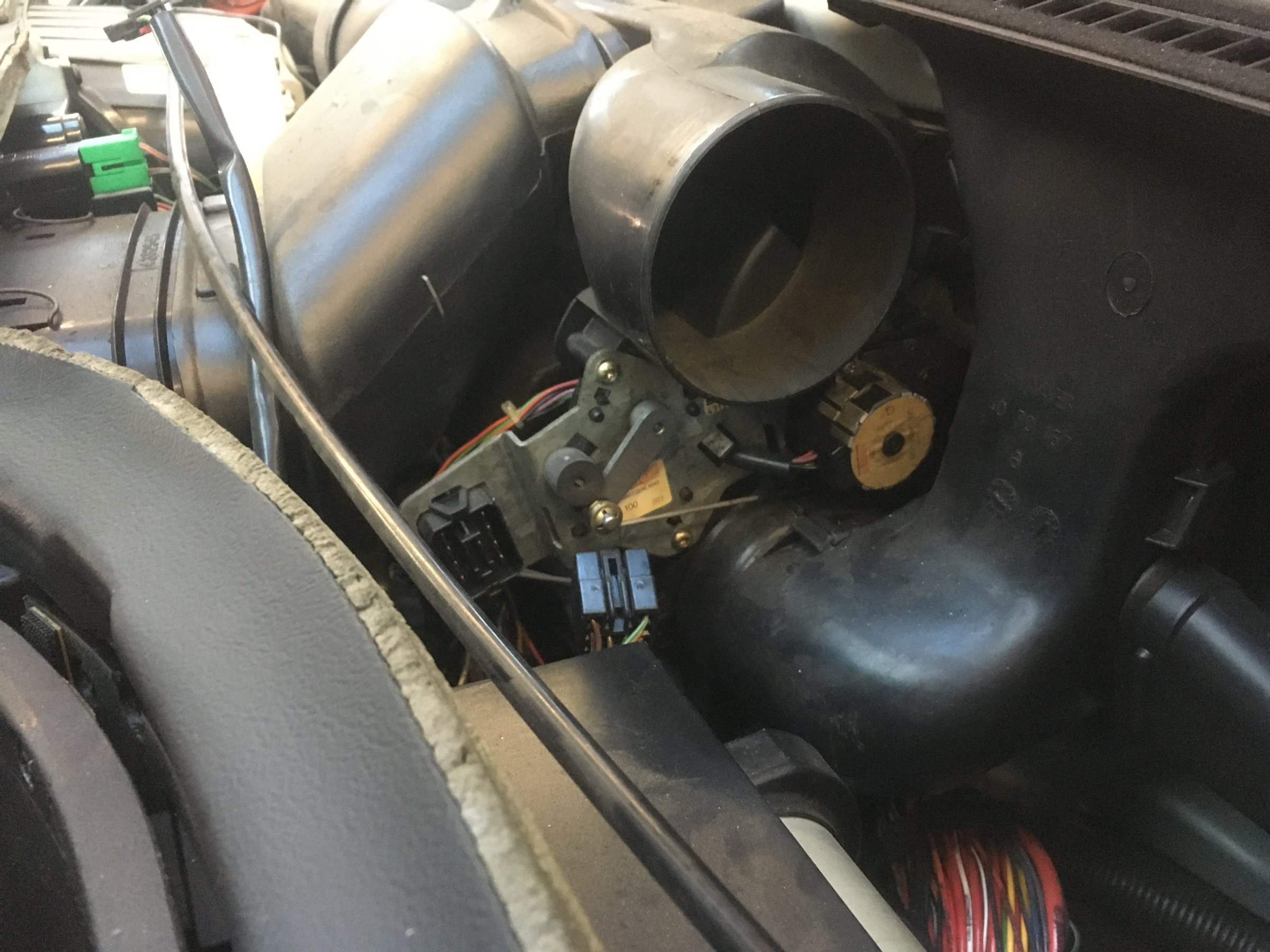

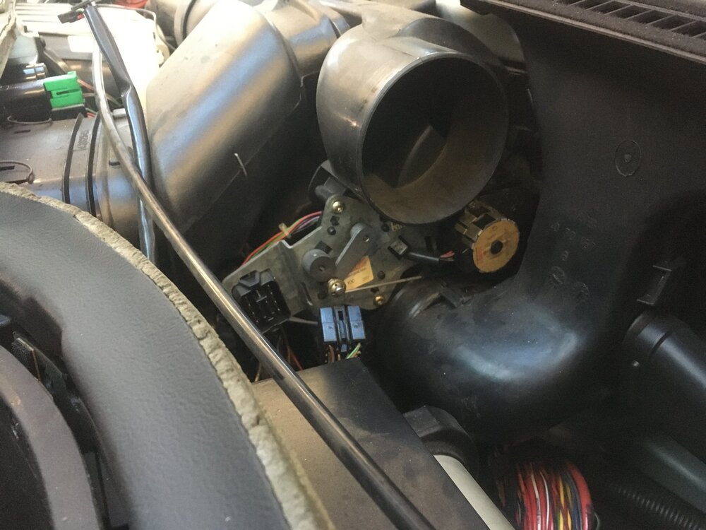

[ATTACH=full]209572[/ATTACH]
Genau das.
Mit Bild natürlich noch besser :smile:
Das ist beifahrerseitig unterm Armaturenbrettdeckel, richtig?
Mittig beifahrerseitig.

Danke Euch erstmal für den Input und das Foto! So weiß ich zumindest wo und wonach ich suchen muss.
Deckel runternehmen, dann siehst Du es schon.
Um dranzukommen müssen noch 2 Lüftungsrohre ab.

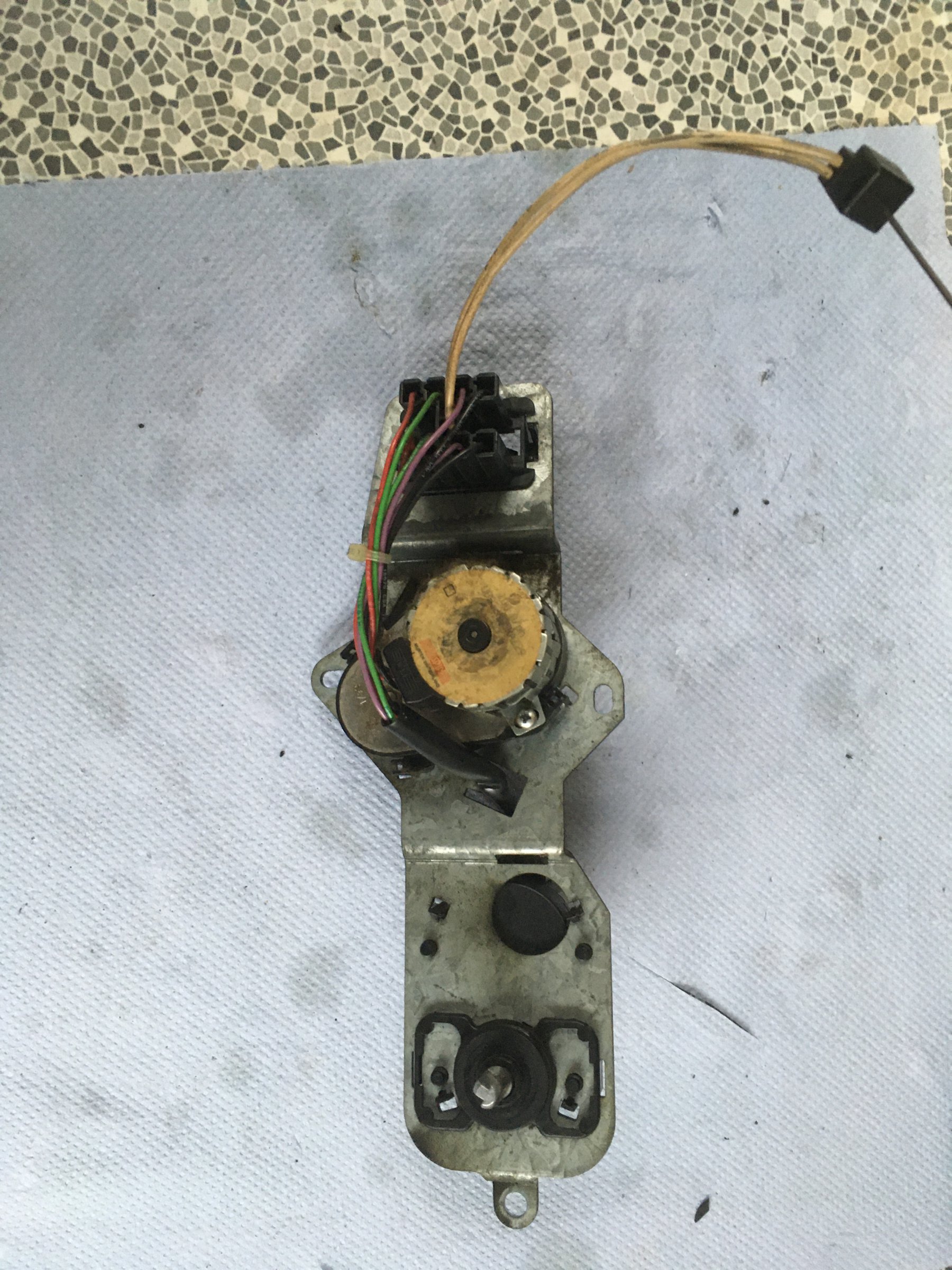

So sieht die Rückseite aus:

Ihr hattet recht. Wie ich es befürchtet hatte...
Kalibrieren hat nichts gebracht, anderes Bedienteil auch nicht.
Also Stellmotor. Ich tippe auf den der Temperaturverstellung. Beim Kalibrieren normales Motorgeräusch, bein Temperatur Einstellen auf HI heftiges Knirschen.
Ich hoffe stark, dass ich das wie von MPG beschrieben reparieren kann. Finde in meinem Fundus trotz zweier geschlachteter 9000 dieses Teil nicht...
Keine Ahnung ob ichs beim Zerlegen übersehen habe oder ob ich bei den falschen Teilen suche...

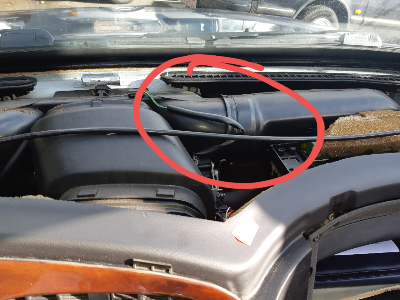

Wenn es direkt bei Zündung ein rattert, käme noch der Stellmotor für die Umluft in Betracht.
Werde die nächsten Zage mald dem Deckel abnehmen und nachschauen.
Der ist doch BFS ganz außen, also eine ganz andere Richtung. :rolleyes:
Das müßte zu orten sein.
:ciao:
Der sitzt aber ganz woanders..
Da wo der rote Kreis ist unter dem Lüftungskanal...
