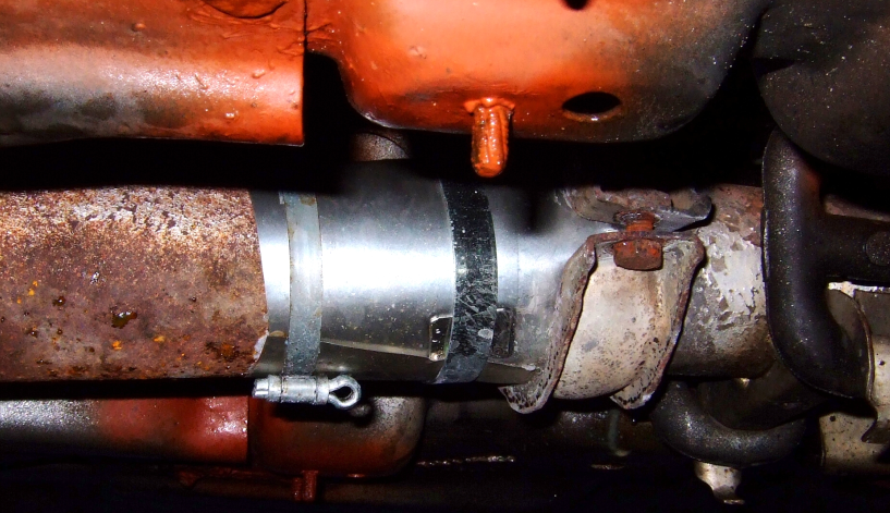

Aber solche Tipps wie oben mit dem Schlauch oder Auspuffrohr sind prima! Gerne weitere Beiträge in dieser Art (und natürlich auch anderweitig Ergänzungen und konstruktive Kritik).

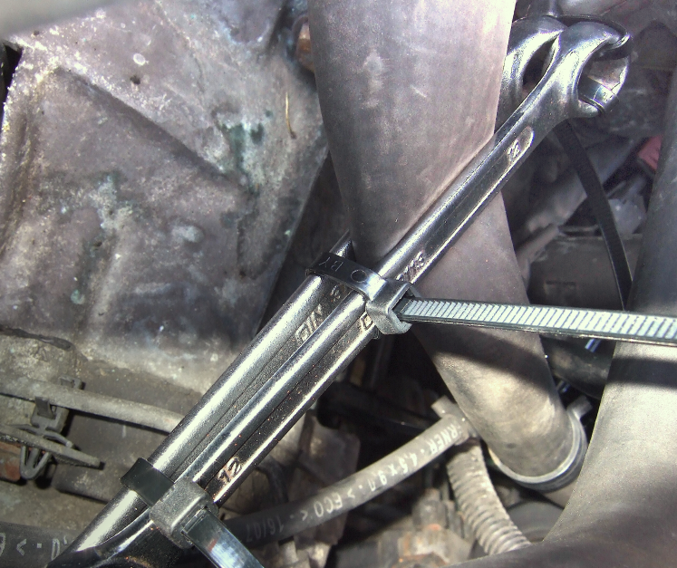

Vielleicht noch ein MacGyver-Tipp, der in den Anhang passen könnte:
Wie man mit einem geplatzen Heizungsschlauch oder -wärmetauscher nach Hause kommt:
Schlauchklemme aus 2 Schraubenschlüsseln (Holzstücken...) und 2 Kabelbindern an den Zulauf vom Motor zur Heizung
Wenn man das dem Motor abgewandte Ende lösen kann oder möchte, kann man den Schauch auch umknicken und zusammenklemmen.
