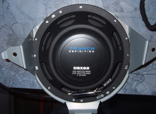

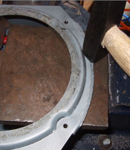

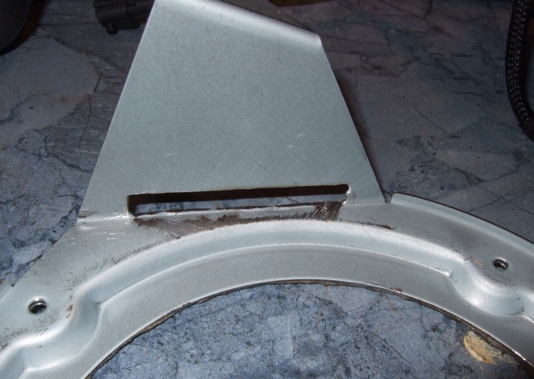

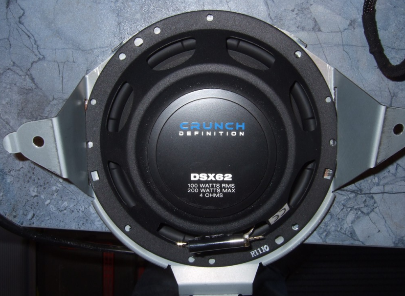

Stimmt, an meinen Crunch DSX62 musste ein wenig nachgearbeitet werden - aber von "ewiger Rumdremelei" war der Aufwand weit entfernt: zwie kleine Schlitze und eine Kante umlegen:
Sicher gibt es auch welche, die ohne diese Anpassung passen - ich kenn aber keine.
