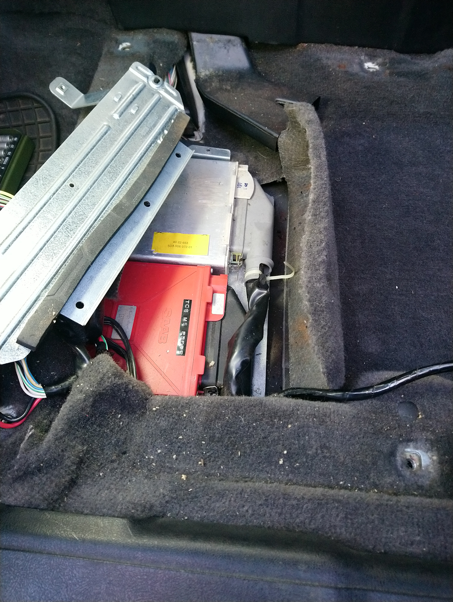

bei meinem 9K 2.3 T, 194 PS, Baujahr 91 ist das APC /DI Steuergerät Typ 9108531 unter dem Fahrsitz defekt.
Weiß jemand wer so etwas reparieren kann, oder hat jemand noch so ein Teil liegen?

Ist wohl ein Automatik, mit der Seriennummer?
Bist Du sicher, dass es am Steuergerät liegt?
Ist ein Automatik.
Der Fehler ist sicher. Ich hatte noch ein Steuergerät als Reserve, damit läuft er.
Grüße Rainer
Gesendet von meinem VOG-L29 mit Tapatalk
Unterm Fahrersitz befindet sich das TCS/ETS-Steuergerät.
DI/APC würde ich im Bereich Wasserkasten verorten.
(aber vielleicht bin ich auch schon zu alt)
MY 91 hat es noch unter dem Fahrersitz
Genau so,
guckst du hier:
Genau so sieht es bei mir aus.
Hat vielleicht jemand eine Idee wer ein solches Steuergerät reparieren kann?
