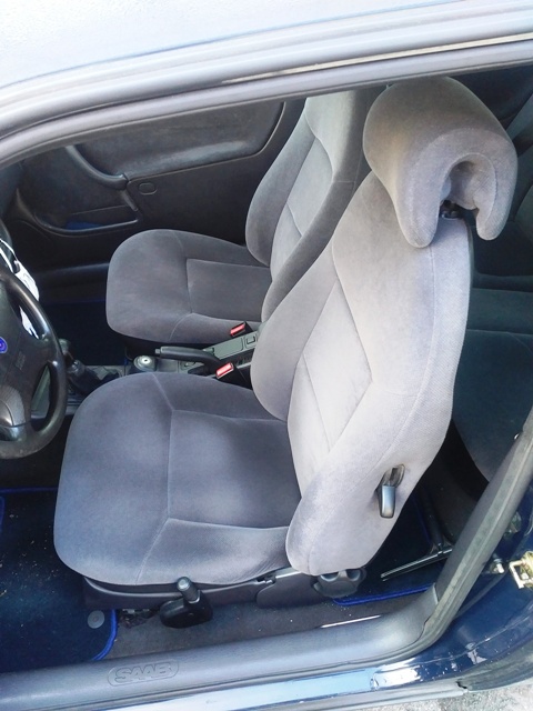

Das Problem: Weder mein Fahrersitz noch mein Beifahrersitz lassen sich noch umklappen, was aus meinem schönen 900 II Coupe leider einen Zweisitzer macht. Die Sitzheitzung geht auch nicht mehr. Da sich der Fahrersitz sowiso in seine Bestandteile auflöst (ständig krümelt gelbes Zeug in den hinteren Fußraum) hatte ich die Idee die Inneneinrichtung im ganzen zu tauschen. Leider mußte ich feststellen das es keine brauchbares Innenleben für das Coupe gibt. Immer nur 4 Türer. Endlich hatte ich eine schöne Lederausstattung gefunden, günstig und nicht weit weg von mir, aber ohne Sitzheizung. Leder ohne Sitzheizung????????? Gab's das wircklich?? Das gibt doch im Winter Packeis in die Blase.
Die Frage: Welche Sitze passen bei mir. Evtl. auch Opel Baukasten?

die Polster sind ja zur Limo identisch - nur lassen sich die Lehnen nicht klappen
Die beiden eBay-Keinazeigen hatte ich auch schon gefunden.
Der Velour Sitz ist aus einem 900 I und passt ohne Umbau auch nicht.
Die Lederausstattung ist die von mir oben beschriebene ohne Sitzheizung.
Reparieren evtl. den Beifahrersitz. Der Fahrersitz ist nicht mehr zu retten.
Naja, welche Sitzheizung ist heute noch heil. Plan halt gleich ein paar Carbon Matten mit ein. Und der Schaumstoff ist auch bei allen schon recht alt. Neue Kissen gibt es dann beim Sattler oder eben selber schneidern.

Aus dem 900 II Coupé passen die Sitze Plug & Play.
Und die vorderen aus dem Cabrio. Aber das wird hier wohl wenig helfen.
Italiener hatten oft keine Sitzheizung, 9³ Sitze aus CV oder Coupe stellen eine Alternative dar, jedoch nicht plug&play, solang nicht E-Sitze einfach zu bewerkstelligen.

9-3 I ist anders, wegen Sitzairbag. Wenn ich mich recht erinnere auch nicht plug&play.
Ansonsten sind meines Wissens die Vordersitze von Coupé und Cabrio gleich (und klappbar). 5-Türer vorne anders (nicht klappbar, aber passt theoretisch von der Verschraubung), Rückbank bei Coupé anders als 5-Türer und Cabrio nochmal anders.

2-Türer ist das Cabrio! Die vom 3-Türer, also Coupe, passen auch ins Cabrio.
Bei der Limo ist meines Wissens das Gestell gleich. Aber die Züge für die Entriegelung gibt es nicht mehr. Müsste mal jemand bei der Limo unter die Lehne greifen und versuchen die zu entriegeln.

Im 900NG CV haben wir elektrische Sitze aus einem späten 9³I Aero implantiert, stammen aus 4türer waren/sind aber klappbar!
Stehen dem NG meines Erachtens sehr gut!
Man muss halt nur daran denken, dass für die HU beim 2/3-Sitzer formal die vorderen Sitze ohne Probleme mit der normalen Betätigung vorgeklappt werden können müssen. Also um den Sitz unten am die Verriegelungsklauen zu greifen geht zwar, gilt aber nicht.
