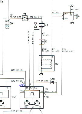

Ich plane nun gerade den Kabelbaum. Ich möchte ihn neu machen und habe Probleme beim Verständnis des Kaltstartventils. Laut der Beschreibungen erhält das Ventil seine Spannung vom Thermozeitschalter. Soweit so gut, jedoch sind im Bentley Schaltplan noch zwei weitere Leitungen abgebildet. Einmal Richtung TimeDelayRelay und noch eins von einem Vakuumschalter. Kann mich jemand aufklären? Vielen Dank.
Grundsätzlich gibt der Thermozeitschalter die vom Kraftstoffpumpenrelais kommend Spannung aufs Kaltstartventil, dessen Ausgang auf Masse läßt den Sprit spritzen. Das erfolgt einerseits durch den betätigten Anlasser und in manchen (späteren?) Varianten zusätzlich durch den Unterdruckschalter, dieser schließt, wenn beim Öffnen der Drosselklappe der Druck in der Ansaugbrücke steigt - das ist dann im Ergebnis vergleichbar mit der Beschleunigerpumpe in Vergasern.
Manchmal (hab ich noch nie bei Serienautos gesehen) gibts auch noch ne Schaltung, die zB bei großem Ladedruck oder Vollgas das Ventil ansteuert, um anzufetten (dann brauchts sowohl Plus wie Masse).
Welchen Schaltplan legst du da zu Grunde? Im Laufe der Jahre gab es da eine ganze Reihe von Änderungen, teilweise von Jahr zu Jahr.
Und ich gehe mal davon aus, dass du das ganze ohne Lambdaregelung aufbauen willst?
Dann könnte der als jpg angehängte Plan von MJ 87/88 aus dem WHB der passende sein, und da gibt es (abgesehen von der Variante für ME, FE) keinen weiteren Anschluss am KSV.
So wie du das beschreibst, kenne ich das allerdings von meinem 8VT mit Lambda - da sitzt vor dem KSV noch der Vakuum-Impulsschalter (oder wie immer der auch korrekt heißt) Nr. 79 (so wie Cinebird schon schrieb, als Übergangsanreicherung bei plötzlichem Öffnen der DK):
Der Thermoschalter 97 und das Time Delay Relay 106 sind bei der katlosen Version (im MJ 87/88) auch nicht vorhanden - so ist das ganze dann, wie im angehängten Plan, insgesamt recht einfach und übersichtlich, und zusätzliche Abgänge zum oder vom KSV nicht erforderlich.
Damit es keine Missverständnisse gibt:
Die Plus-Spannung kommt (u.U. auf Umwegen) direkt vom Anlasser, der TZS schaltet dann die Masse. Aber so wars sicher auch gemeint.
Hatte ich aus dem Kopf ohne Schaltplan falsch beschrieben, aber ja, so wars gemeint.....
Bei den frühen Baujahren ohne Lambdaregelung sind Thermozeitschalter und Kaltstartventil zwischen 15a (4,8er Flachsteckzunge am Magnetschalter des Anlassers ) und Masse in Reihe geschaltet. Polung beliebig.
Vielen lieben Dank. Ich hatte im Bentley das Baujahr des Spenderfahrzeugs zu Grunde gelegt (MJ 1984). Ich vermute, dass ich einen Schaltplan mit Lambdaregelung erwischt habe. Einen kleinen Schalter an der Drosselklappe zur Volllastanreicherung könnte man ja noch planen. Mal sehen, ob er da so abmagert. Es wird kein Rennauto.
war Bentley nicht für Amis ? - die hatten doch schon in den 70ern Kat-Pflicht. Wäre dann für Dich unbrauchbar.
Aber so´ne K-Jet verkabelt man ja freihändig :
Du brauchst ein Kraftstoffpumpenrelais mit Sicherheitsschaltung. Daran kommt Dauerplus, Masse, Zündplus und Drehsignal, geht ab: Strom für Kraftstoffpumpe, Warmlaufregler und Zusatzluftschieber, Der zweite Pol der Geräte jeweils direkt auf Masse. Kaltstartventil haste schon. Fertig

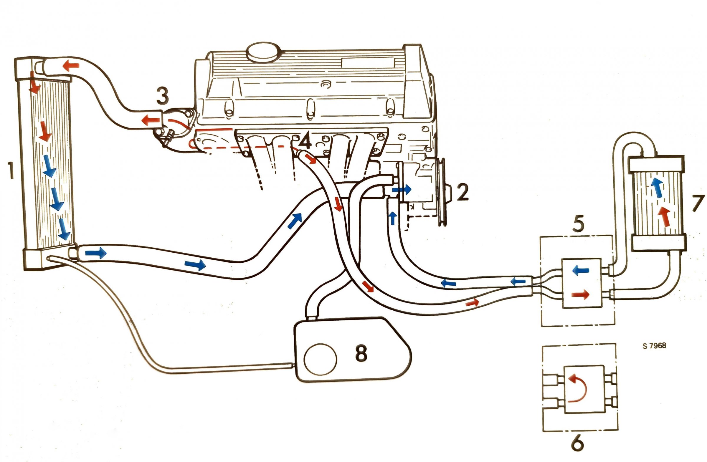

Wieder eine Frage. Der Lader soll ein wassergekühlter TE05 werden. In einem Forumbeitrag wird erklärt daß das Wasser beim 8VT vom Thermostatgehäuse zum Lader und von dort zum Kühlereingang geführt wird. Hab ich das so richtig verstanden? Der Lader bekommt das heiße Wasser aus dem Block und erhitzt es weiter, bevor es in den Kühler kommt?
Wie müssen die Leitungen dimensioniert sein? Im Lader sind es M16x1,5 Anschlüsse. Ich habe einen Leitungssatz im Netz entdeckt, das wird auf Dash4 (AN4) adaptiert. Ist das okay?

die Dimensionierung wäre schon in Ordnung, aber der Leitunggssatz nützt Dir bei Deinem Umbau quasi nix
Wieso? Ich würde nun einen Eingang am Kühler setzen lassen und einen Ausgang am Thermostatgehäuse. Ich muss ja nicht alle Teile des Sets verwenden.
die Leitungen lassen sich nicht ablängen, am Ende bleiben nur die Hohlschrauben...
Wann brauchst Du die Leitungen ?
