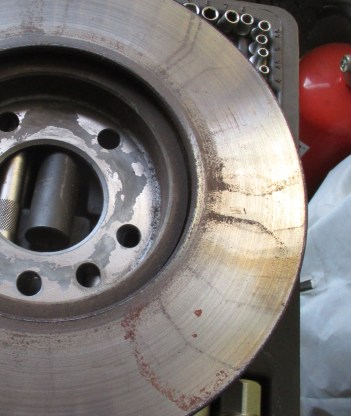

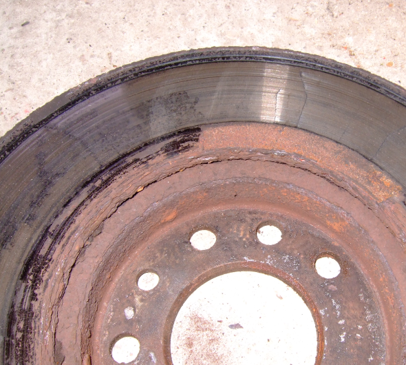

März 20, 20223 j Mitglied Ja, da kann ich Flemming zustimmen. Schau dir mal deine Scheiben an, finden sich darauf dunkle Stellen, oft sogar deutlich in der Form der Bremsbeläge - ähnlich wie auf dem Foto? [attachment=178799:name][attachment=178801:name] Das sind Einlagerungen von Belagmaterial in die Scheibenoberfläche, die dazu führen, dass sich an diesen Stellen ein anderer (höherer) Reibwert einstellt, der zu diesem rhythmischen, radumdrehungssynchronen Phänomen führt, bei dem man das Gefühl hat, das Auto würde immer wieder kurz stärker gebremst. Und bei höheren Geschwindigkeiten führt das zu merklichem bis unerträglichem Rubbeln und Schlagen der Bremse bis ins Lenkrad. Und dieser Effekt verstärkt sich ständig sebst, weil die höhere Reibung an dieser Stelle immer weiter verstärkt Belagmaterial abträgt und einlagert. Dazu kommen Roststellen, wenn sich an den Belägen länger Wasser im Spalt zur Scheibe hält. Man kann versuchen, diese Stellen zu vermeiden, indem man (gerade bei neuen Scheiben) vermeidet, mit heißen Bremsen und getretenem Pedal stehen zu bleiben. Solche Bremsmanöver wie von Flemming beschrieben können (vorübergehend) Besserung bringen (und gerade beim IMHO hinten chronisch unterbremsten 9-5 außerdem dafür sogen, dass die hinteren Scheiben nicht so viel Rost ansetzen). Aber was auch hilft: Scheiben abbauen und mit grobem Schleifpapier auf einem Schleifklotz auf beiden Seiten tangential möglichst gleichmäßig über den Umfang die Bremsfläche anschleifen - damit habe ich (mangels Drehbank) wiederholt auch langfristig dieses Rubbeln beseitigen können. [attachment=178803:name]
März 20, 20223 j [quote name='Flemming'] wie bremst du? Wenig und leicht weil vorausschauend fahrend?.[/QUOTE] So ist es [quote name='Flemming'] wenn man alleine ist auf der Autobahn bei trockenem Wetter von 130 auf 30 in die Ausfahrt Bremsen, richtig kräftig, aber noch ohne ABS Eingriff, und dann Rollen lassen bis zur Ampel[/QUOTE] :top:, werde ich machen. [quote name='patapaya'] Schau dir mal deine Scheiben an, finden sich darauf dunkle Stellen, oft sogar deutlich in der Form der Bremsbeläge - ähnlich wie auf dem Foto? [ATTACH=full]211911[/ATTACH][ATTACH=full]211914[/ATTACH] Das sind Einlagerungen von Belagmaterial in die Scheibenoberfläche, die dazu führen, dass sich an diesen Stellen ein anderer (höherer) Reibwert einstellt, der zu diesem rhythmischen, radumdrehungssynchronen Phänomen führt, bei dem man das Gefühl hat, das Auto würde immer wieder kurz stärker gebremst. Und bei höheren Geschwindigkeiten führt das zu merklichem bis unerträglichem Rubbeln und Schlagen der Bremse bis ins Lenkrad. Und dieser Effekt verstärkt sich ständig sebst, weil die höhere Reibung an dieser Stelle immer weiter verstärkt Belagmaterial abträgt und einlagert. Dazu kommen Roststellen, wenn sich an den Belägen länger Wasser im Spalt zur Scheibe hält. [/QUOTE] Genau solche Abbildungen der Bremsbeläge sind auf den Bremsscheiben zu sehen! Danke für eure Hilfe! Solange es noch ungemütlich ist, werde ich @Flemming`s Bremsungen - also von 120 auf 30 Km/h - erstmal anwenden und sehen, wieviel besser es damit wird. Führt das zu keiner befriedigenden Verbesserung, kommt @patapaya`s Methode - Schleifpapier - dran. Jetzt habe ich glücklicherweise 1 Fährte, der ich nachgehen kann - und brauche nicht wild Teile tauschen . . . Allen 1 schönen Abend!!
März 21, 20223 j Auf Dauer helfen nur neue Bremsscheiben um das Bremsenrubbeln zu beseitigen. Ich bin selber rund 6 Monate mit so einer Bremse gefahren...macht keinen Spaß. Und eine "Brems-Kur" kann das Verhalten möglicherweise noch verschlimmern...weil dadurch die Bremsscheiben verziehen und dann noch schlimmer flattern.
