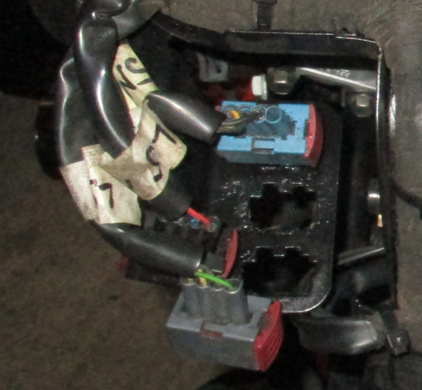

nachdem meine Werkstatt ein neues Getriebe eingebaut hat, leuchtet die Check Engine Lampe. Das Auslesen hat angeblich Lamda Sonde ergeben. Die wollten aber erst weiter suchen, wenn ich die Zündkerzen gewechselt habe (was mir ablolut keinen Sinn ergab, da die recht neu waren - aber was macht man nicht alles...) Hat natürlich nichts gebracht gebracht. Bei meiner Suche heute habe ich ein loses Kabel entdeckt (siehe Bild). Das angesteckte Kabel im Vordergrund ist von der Lamdasonde vorne. Eine Lamdasonde nach Kat konnte ich nicht finden (ich dachte immer, es gibt vor und nach Kat eine) Kann mir jemand Erhellung in diese Frage bringen.

Vielleicht haben die einfach nur vergessen, die Lambdasonde wieder am Gegenstück / Stecker da an der Ansaugbrücke wieder einzustecken?
Wenn das Getriebe gewechselt wurde, haben die dazu den Kat ausgebaut und die Lambdasonde bestimmt nicht extra heraus geschraubt. Sondern oben den Stecker getrennt. Also mal das Kabel von der Lambdasonde am Kat hinauf verfolgen, das muß da oben eingesteckt werden.

Sollte der Wagen nicht zwei Lambdasonden haben, wenn zwei Lambdasondenstecker am Motorkabelbaum vorhanden sind?
Wenn er doch nur eine hat, könnte man den anderen Stecker probieren, wenn es überhaupt passt. Ich meine, bei den Modellen mit zwei Sonden sind die Stecker kodiert, damit man sie nicht verwechseln kann.
Da hast du auch Recht mit den zwei Dosen. Die Stecker passen nur in ein Dose, damit man sie nicht verwechselt.

D.h. wir haben zwei Steckerenden und nur eine Lamdasonde.

Ich habe hier gerade nix zum nachsehen. Von daher wäre interessant welcher Fehlercode ausgelesen wurde. Wenn der auf eine defekte Regelsonde, also Sonde vor Kat, deutet, dann wäre die Frage, ob die evtl. bei den Arbeiten eins ab bekommen hat, Kabel defekt, etc.

Ja, es ist der 99er 2.0t. Ich habe gestern Abend mal die Stecker getauscht (passen beide) und die Meldung durch Abklemmen der Batterie gelöscht. Melde mich, ob es was gebracht hat. Das Lamdasondenloch hinter Kat ist mit einer Uraltschraube verschlossen, so dass ich nur von einer Sonde ausgehe. Und ja die Werkstatt ist schon speziell (da könnte ich lange erzählen). Dafür hat der Einbau von Kupplung und Getriebe (ohne Material) nur 300€ gekostet und irgendwie mag ich die Jungs.
Getauscht? Wo geht denn das andere Kabel hin? Oder meinst du, du hast die Sonde auf die andere Kupplung am Kabelbaum, die jetzt leer war, umgestellt?
So habe ich das jetzt verstanden.
Wer weiß was da faul war. Aber anders macht es kaum Sinn.
ggf. hilft es auch, die Kabelfarben am Motorkabelbaum (nicht Lambdasondekabel) zu prüfen.
Die vordere Sonde müsste (an den goldenen Pins) rot und blau haben, die hintere grün und grau.

Massekabel nicht fest montiert... Bei den speziellen Monteure der lieb gewonnenen Werkstatt traue ich mich nicht mehr zu fragen.
Bei der ersten kurzen Probefahrt mit der Sonde auf dem anderen Stecker blieb CE aus. Hoffe mal, dass es so bleibt.
Bis jetzt alles gut. Ist aber auch tückisch: 2 identische Stecker am Kabelbaum.
Also, die Stecker sind (original) definitiv nicht identisch - zumindest nicht bei beinem 2001er MJ.
Schon von der Farbe her nicht, und auch die Kodierungen der Stecker sind unterschiedlich, so dass sie sich normalerweise auch mechanisch gar nicht falsch zusammenstecken lassen.
Und die Kabelfarben kann man so wie phil32 sie beschrieben hat hier schön erkennen.
Allerdings haben die Autos in ihrem Vorleben ja auch schon das eine oder andere erlebt - u.U. eben auch "bastelwütige" Vorbesitzer oder "erfindungsreiche" Werkstätten...
Aber da die Stecker bei dir ja ziemlich original aussehen, kann mir nur vorstellen, dass das daran liegt, dass ja bei den ersten MJ noch eine andere Lambdasonde verwendet wurde und die einen abweichenden Stecker hatte, der dann doch für vorne und hinten identisch war.
