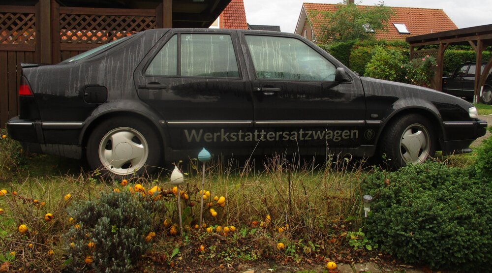

Grundsätzlich würde ich mittlerweile aufgrund eigener Erfahrungen, unabhängig von der Marke, nach Möglichkeit immer ein günstiges( nicht billiges, das kann sehr teuer werden :biggrin:), zuverlässiges Zweitfahrzeug in Reserve halten, das dann kurzfristig zum Einsatz kommen kann.
Im letzten Jahr waren wir wiederholt auf Mietwagen angewiesen, und es war immer wieder spannend, mit nur eingeschränkt verfügbaren öffentlichen Verkehrsmitteln zur Vermietung und wieder zurück zu kommen :vollkommenauf:...von den Kosten mal abgesehen.
...nach Möglichkeit immer ein günstiges( nicht billiges, das kann sehr teuer werden :biggrin:), zuverlässiges Zweitfahrzeug in Reserve halten, das dann kurzfristig zum Einsatz kommen kann.
... nach Möglichkeit immer ein günstiges( nicht billiges, das kann sehr teuer werden :biggrin:), zuverlässiges Zweitfahrzeug in Reserve halten, das dann kurzfristig zum Einsatz kommen kann.
Ja, der typische Zweit- (oder auch Dritt-, Viert-, ...) SAAB eben.
Das muss ja dann kein 900er sein. Ein 9k (oder notfalls 902) tut es dafür auch.
Es gibt noch einen Diesel-Elch aus Göteborg bei uns. Mehr Fahrzeuge möchte meine Frau nicht hüten. Ich hätte rein gar nichts gegen einen schicken 900er... Das 9-3I CV gefällt mir über die Jahre auch immer besser. Genauso wie der 9-5I Pre-Facelift. :)
