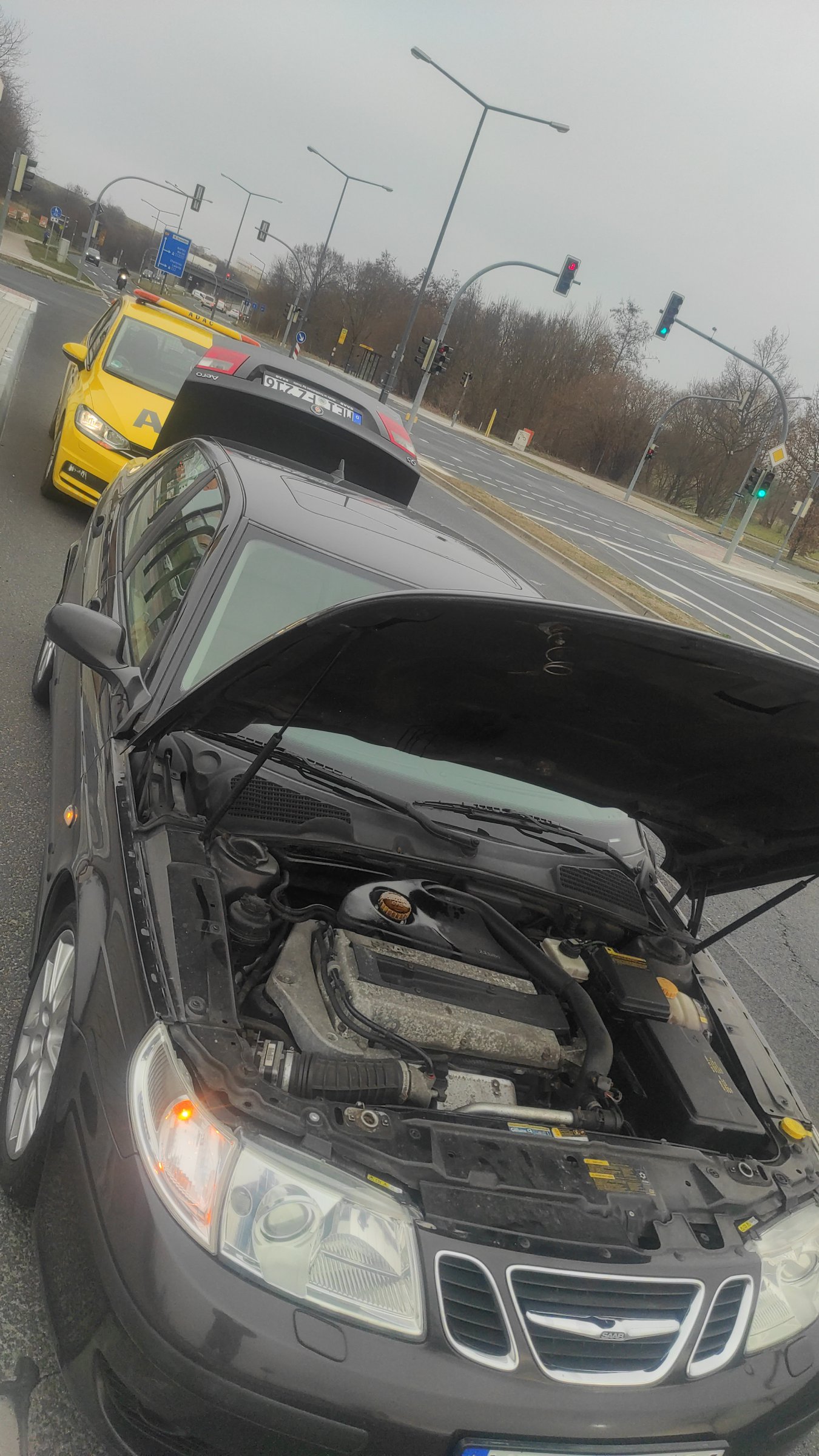

Hab wohl meinen Lader geschrottet
Bin heute bissel was über 500 km Autobahn gefahren und kurz vor der Abfahrt Dresden hat sich (im günstigsten Fall) mein Turbolader verabschiedet.
Gestern auf dem Weg gen Usedom fiel mir ein unrunder Motorlauf auf. Hab es auf eine sterbende Kassette, dreckige Kerzen oder eine sterbende Drosselklappe geschoben.
Immerhin hat die Kiste um die 360.000 km runter.
Die Fahrt an die Küste verlief eigentlich normal.
Was das Auto nicht wollte, war ein schnelles Beschleunigen.
Beim gemächlichen Beschleunigen , waren Geschwindiggkeiten Ü200 gar kein Thema.
Hat man aber den Lader gefordert, so war das Auto, als ob es nicht wusste welchen Gang es einlegen sollte.
Ein Bockiges gehoppel eben.
Ich bilde mir auch ein, ein (leises) gekreische des Laders gehört zu haben, so man diesen forderte.
Heute nun auf der Rückfahrt...kurz vor meinem zu Hause, bockte die Kiste bei Tempo 170 ein paar mal , um dann mit allerlei Geräuschen gerade so von der Abfahrt Dresden zu rollen und dort dann dankenderweise in der Bushaltestelle - ADAC gerecht- zum Stillstand kam.
Der Motor lies sich nur widerwillig starten und klapperte böse vor sich hin.
Er ging dann aus und das wars dann erst mal.

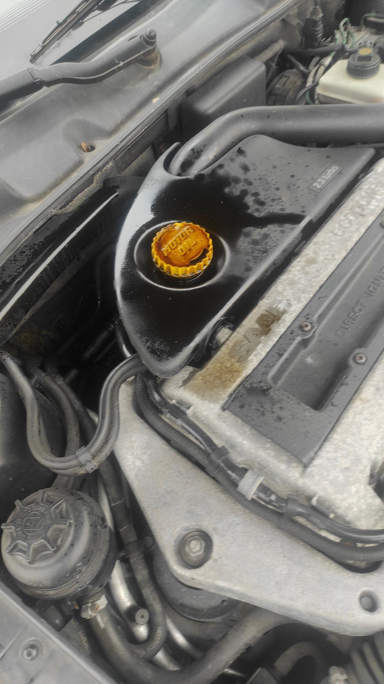

Interessanterweise wurde Motoröl zum Öldeckel rausgedrückt, so dass es ganz ordentlich Qualmte.
Öldruckwarnlampe war dann natürlich an. Vorher gab es die nie (wie z.b bei einem zugesetzten Sieb)
Ansonsten war soweit alles erst mal Augenscheinlich unauffällig.
Was mir allerdings fehlte, war die typische blaue Fahne auf der Autobahn, wenn sich der Lader auflöst.
Werde mir das mal die Tage ansehen.
Nun bin ich am schwanken, ob es was mit den Lagerschalen zu tun hat, oder eben nur der Lader.
Im dümmsten Fall heißt das ja: neuer Motor.
Was mich stutzig macht, ist- dass es oben das Öl rausgedrückt hat.

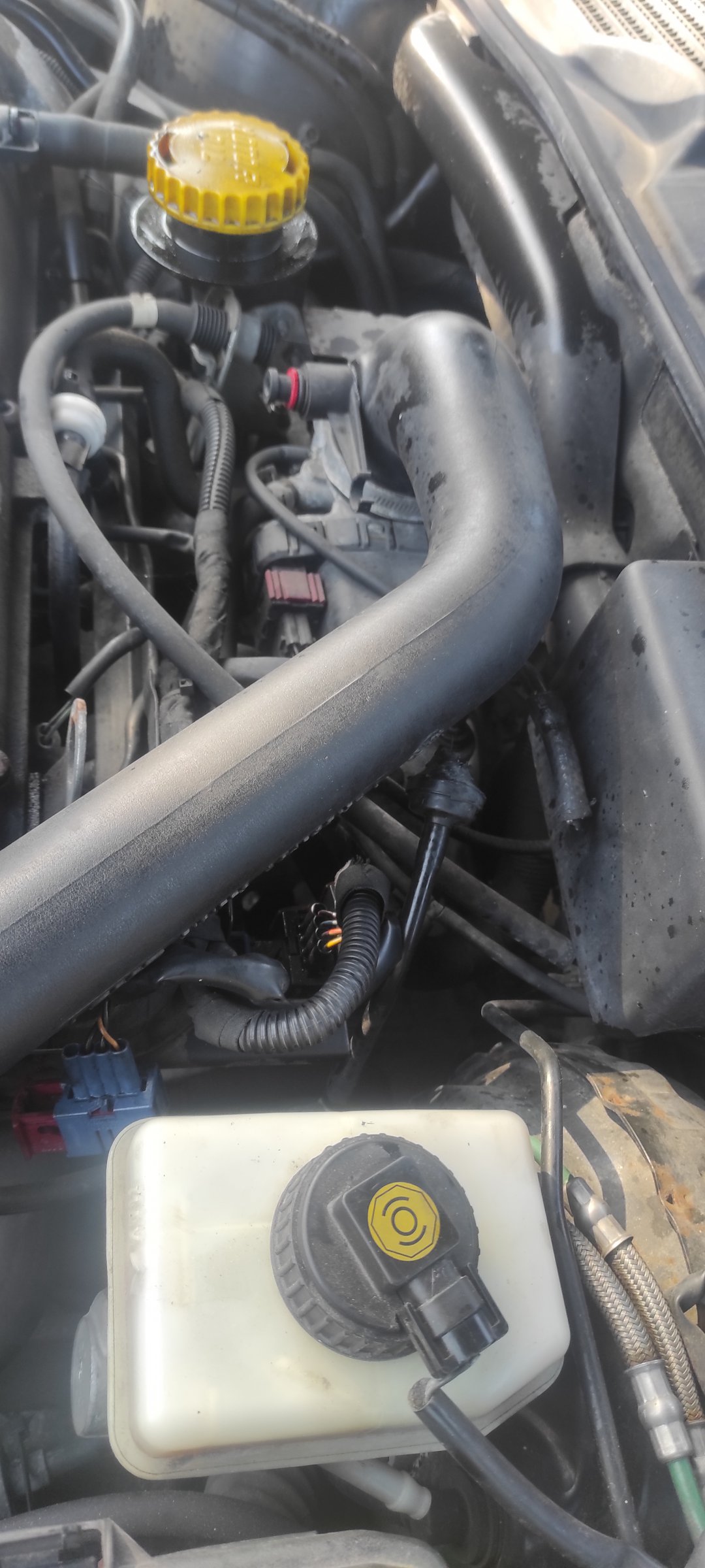

1647547868269.thumb.jpeg.04a27857c8ad1662b59a0e77c03f6edd.jpeg 1647547868351.thumb.jpeg.4d0f2e6df96aacd45e40d94484d3fcff.jpeg 1647547868294.thumb.jpeg.b08e4194a18fdbc57fc2b5b441732564.jpeg 1647547868323.thumb.jpeg.b7a9feeb83594e5f85cbcf5b636e0663.jpeg
Zuviel Öldruck...da wird sich irgendwas aufgelöst und Ölkanäle/Leitungen verstopft haben oder aber die Welle vom Lader hatte Spiel, Lager hat sich verabschiedet und der Abgasdruck ist ins Öl abgepfiffen.
Alles Glaskugel lesen...erstmal nach und nach schauen wo die Geräusche herkommen, Ölwanne runter, Lager und Lader checken, Kerzen raus oder Kopf runter
Ja, die Öse vorne ist Klasse. Hinten hab ich ne AHK.
Also deutlicher Überdruck mit genug Volumenstrom auf dem Kurbelgehäuse. Puh, beim Turbo müsste da schon die Welle so blöd brechen, dass das Abgas in den Ölrücklauf drückt. Ich weiß nicht. Da befürchte ich eher was an den Kolben.
Hatte es das vorher raus gedrückt oder erst als du versucht hast den Deckel zu öffnen?
Vorher...
Beim zweiten Bild sieht man auch, dass es das Öl auch an die Dämmung der Motorhaube gedrückt hat.

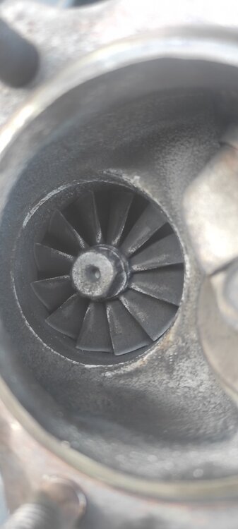

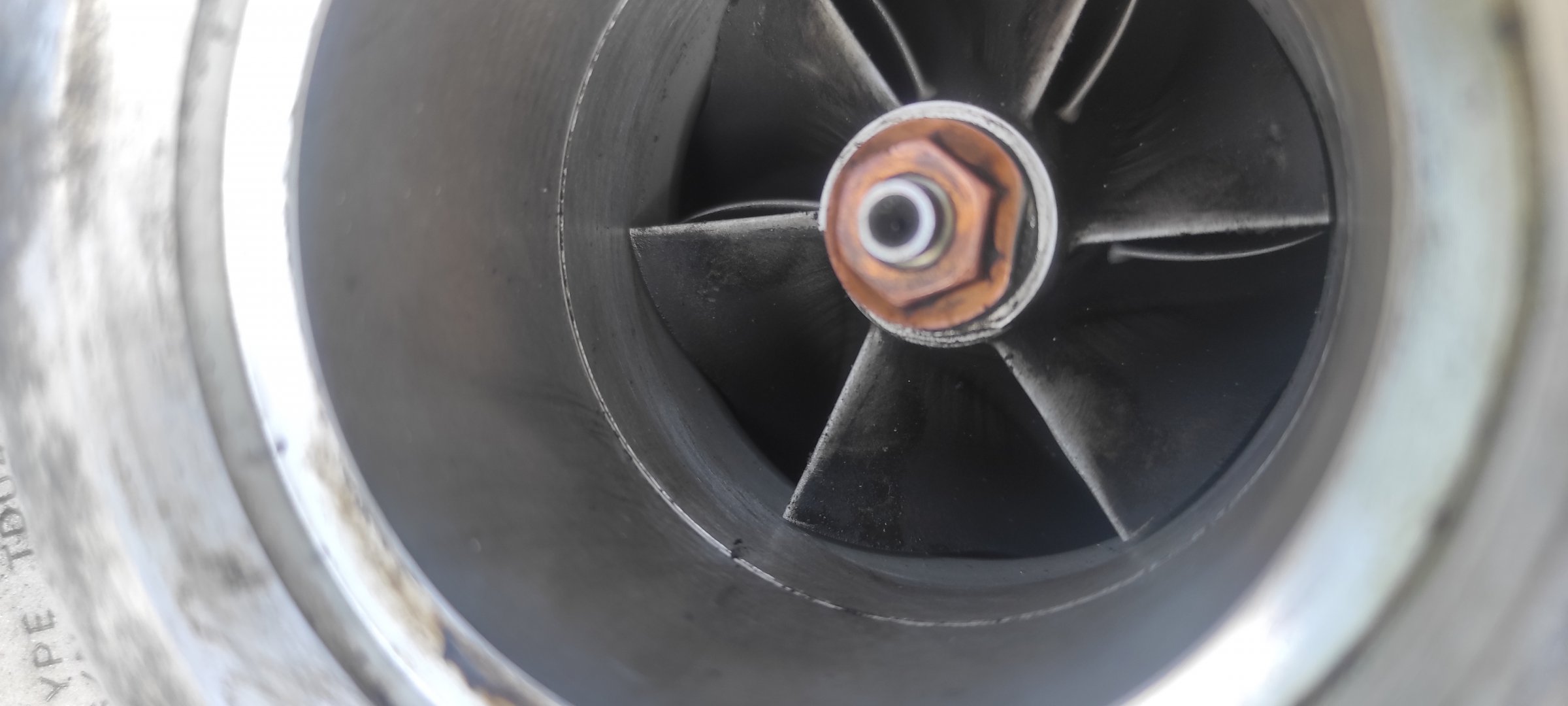

soooo....der Lader wars schon mal nicht.

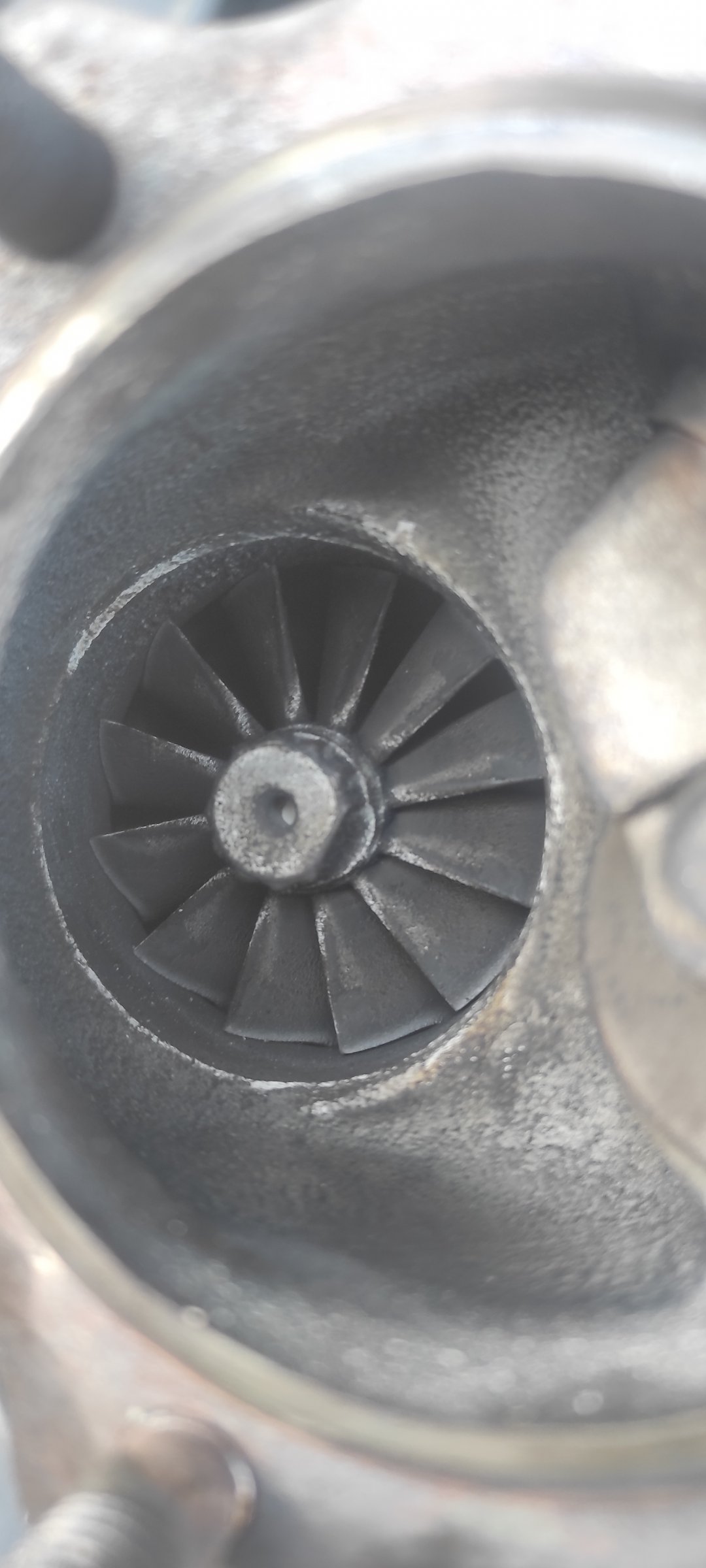

Hab das Teil heute rausgefrickelt und begutachtet.
Meine Hoffnung war eigentlich, dass die halbe Turbinenschaufel irgendwo im Mortor rumfliegt...doch: weit gefehlt.
Ein und Auslass sind noch vollständig.
Was ich aber feststellen konnte ist, dass der Lader trotzdem dem Ende entgegen geht.

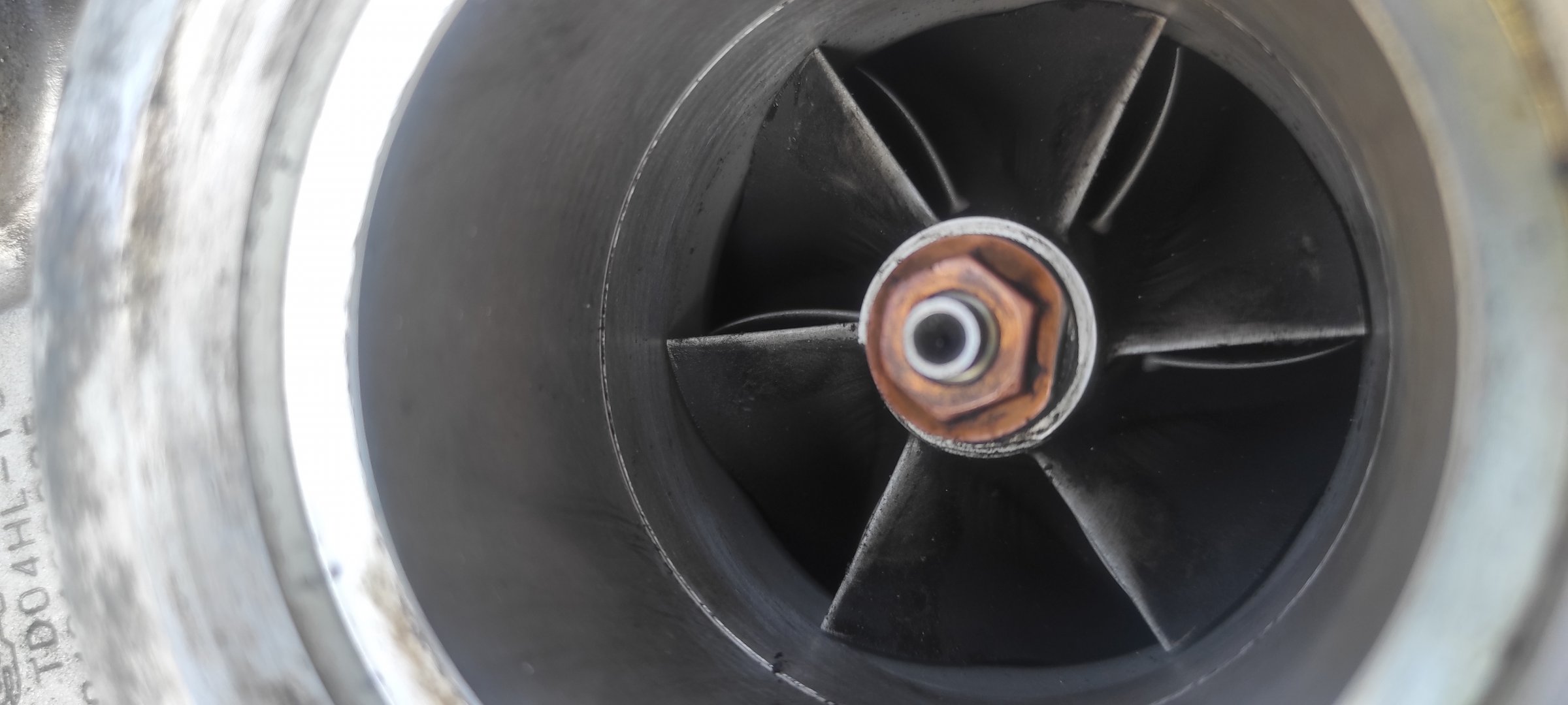

Das Turbinenrad schleift am Gehäuse.
Die Welle hat je nach Stellung, ein seitliches Spiel.
Wie soll ichs sagen? Eher von links nach rechts...aber nicht von oben nach unten- oder von vorn nach hinten.
Das wird wohl das Gekreische gewesen sein, was ich gehört habe.
Die Verdichterseite siehst so aus:

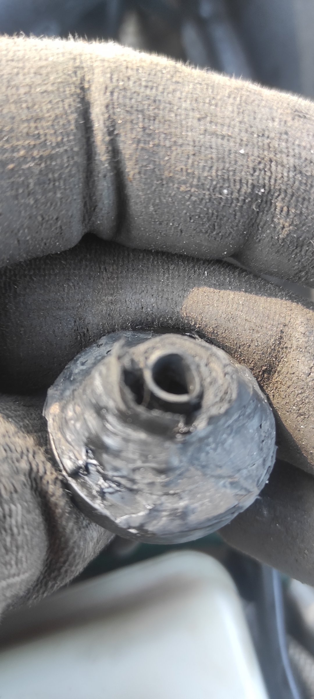

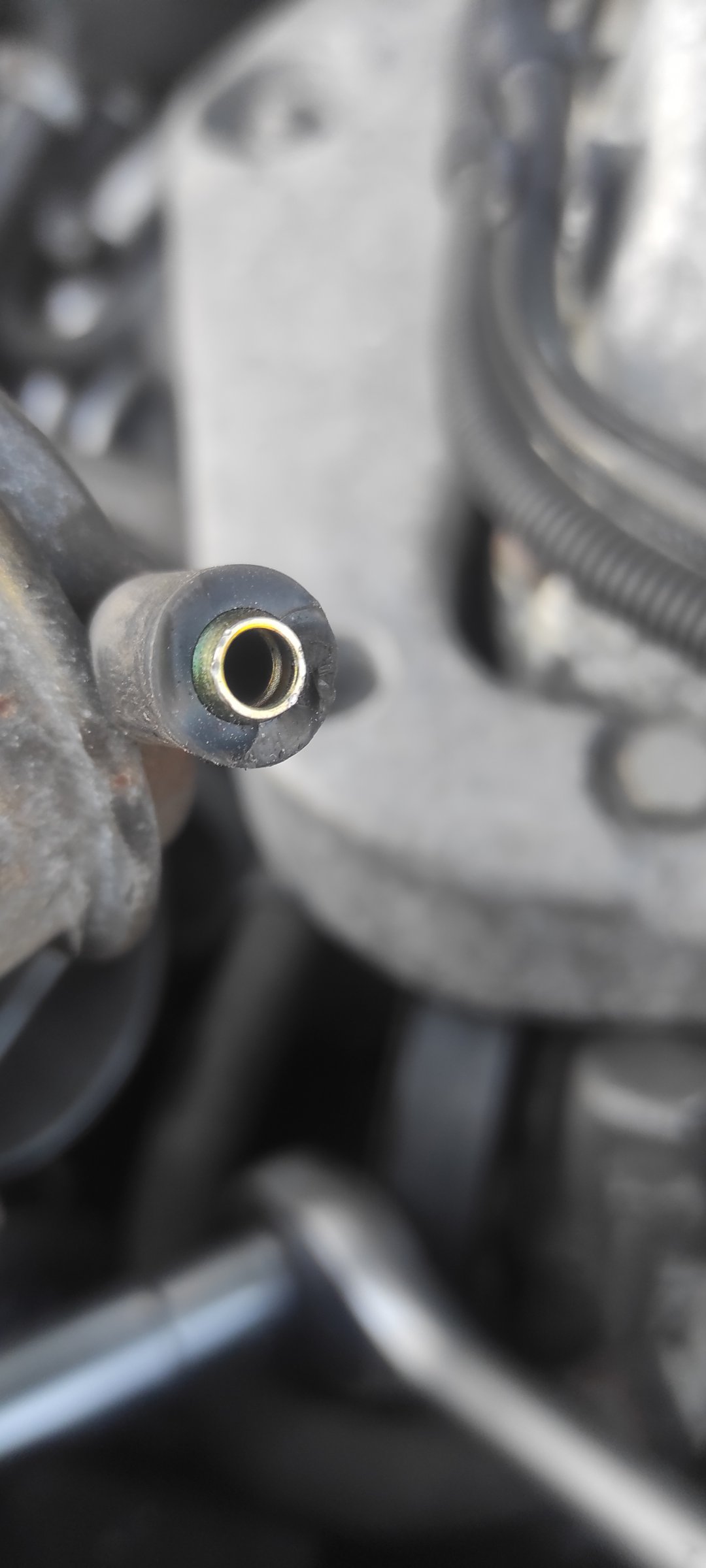

Beim auseinanderbauen hab ich gesehen, dass der Schlauch vom APC Ventil in Rtg Lader zur Hälfte eingerissen war: (der hatte sich dann völlig verabschiedet,als ich ihn vom Lader abziehen wollte.)
Auch interessant : auf der Rückseite des Motors war ebenfalls ein Schlauch- in dem ein Ventil eingebaut ist -völlig defekt und ohne Funktion. Das geht (glaube ich) von der Drosselklappe zu irgend einem Verteiler seitlich am Motor. Mein Vorgänger (oder die Werkstatt von ihm) haben völlig stümperhaft versucht, das Ventil einzukleben:
