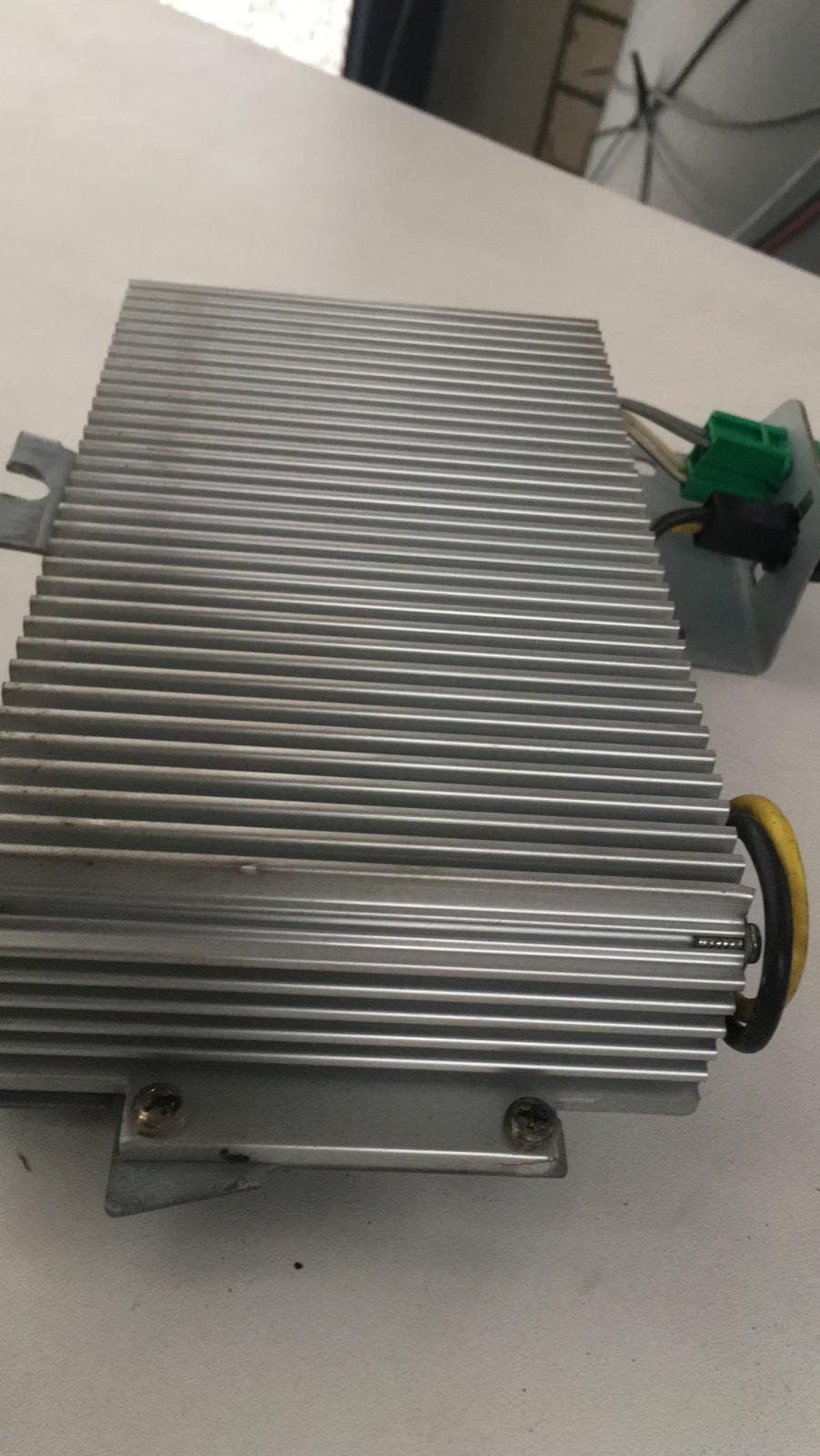

Eine Endstufe gibt es nur beim großen Soundsystem AS3 wo Basslautsprecher zus. in der Tür verbaut sind (Verstärker mit Weiche/Filter dann im Mitteltunnel Beifahrerfußraum hinter der Verkleidung). Sonst ist der Verstärker die Headunit.
So gesehen macht das also keinen Sinn und du solltest Nachfragen, was er wirklich braucht. Vermutlich dann Verstärker und Lautsprecher für die Türen. Und er sollte dann sicherstellen, dass die Kabel in die Türen liegen, sonst braucht er die auch noch.

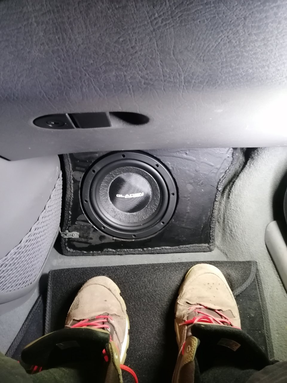

P.S. In meinem Cabrio liegen die Kabel bereits in den Türen, nur leider keine Boxen. Der Vorbesitzer hat sich stattdessen entschieden, den halben Beifahrerfussraum mit einem Subwoofer zu blockieren :eek::biggrin:
Sehr dezente Platzierung! ;-)
Darum finde ich die LS in den Türen ja auch cooler. Man sieht nichts und es wummert, wenn man Lust darauf hat.

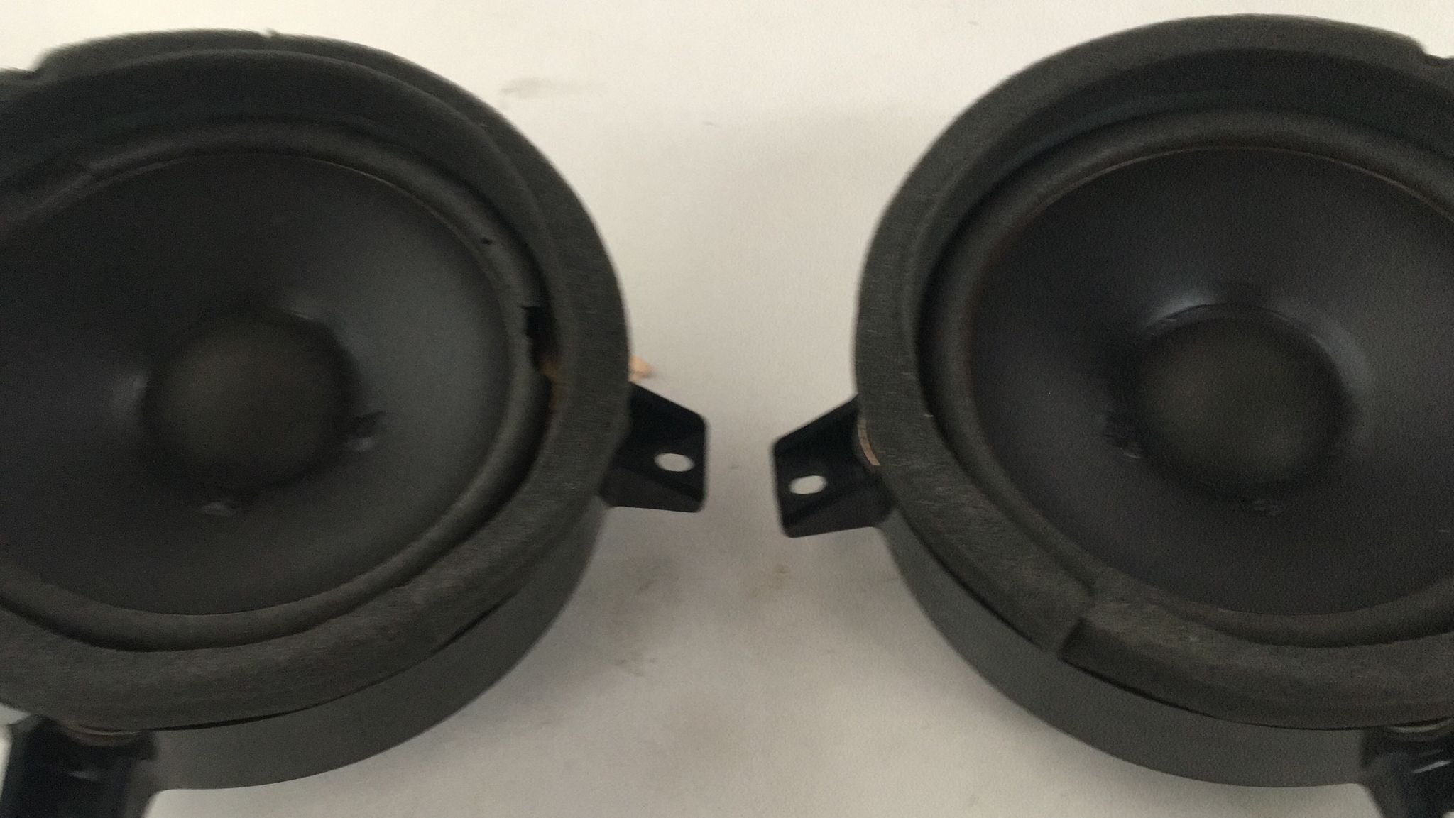

die Kiste hat tatsächlich AS3, alles wie erwähnt gefunden. leider sind die Sicken der Speaker teilweise brüchig.
0saabspeaker.thumb.jpg.988a78bd4b062574dedc106e2f338ea0.jpg 0saabamp.thumb.jpg.2a92eb863148115a0932a99d816a9453.jpg
Für die LS sollte sich geeigneter Ersatz in gewünschter Kategorie leicht finden lassen. Ich hab überall Crunch verbaut und bin damit nach wie vor zufrieden - andere nehmen andere und sind es auch...

Also ich finde es schon recht auffallend. Allerdings bei mir mit Festdach. Wie sich das im Cabrio äußert, weiß ich nicht. Der Verstärker ist jedenfalls schnell verbaut, die Lautsprecher ebenso. Gibt hier im Forum auch einige Threads zu möglichen Lautsprechern. Crunch wurde schon genannt. Ich habe Hifonics verbaut. Gibt sicherlich noch weitere Anbieter, die Subwoofer in passender Größe anbieten. Ich wüßte jedenfalls, was ich machen würde. :biggrin:

Aufgrund der AS3-Beiträge habe ich vorhin mal geschaut: in meinem CV ist die Endstufe bereits vorhanden, es fehlen augenscheinlich nur die Boxen in den Türen. Das ist doch mal erfreulich. Umso lustiger finde ich, dass der Vorbesitzer eine (weitere) Endstufe hinter die Rückbank geschraubt und einen eigenen Subwoofer installiert hat, anstatt einfach die 2 Boxen in die Türen zu setzen :biggrin:
