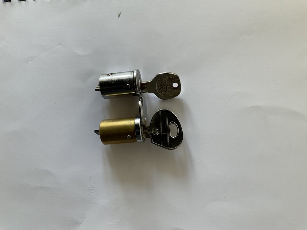

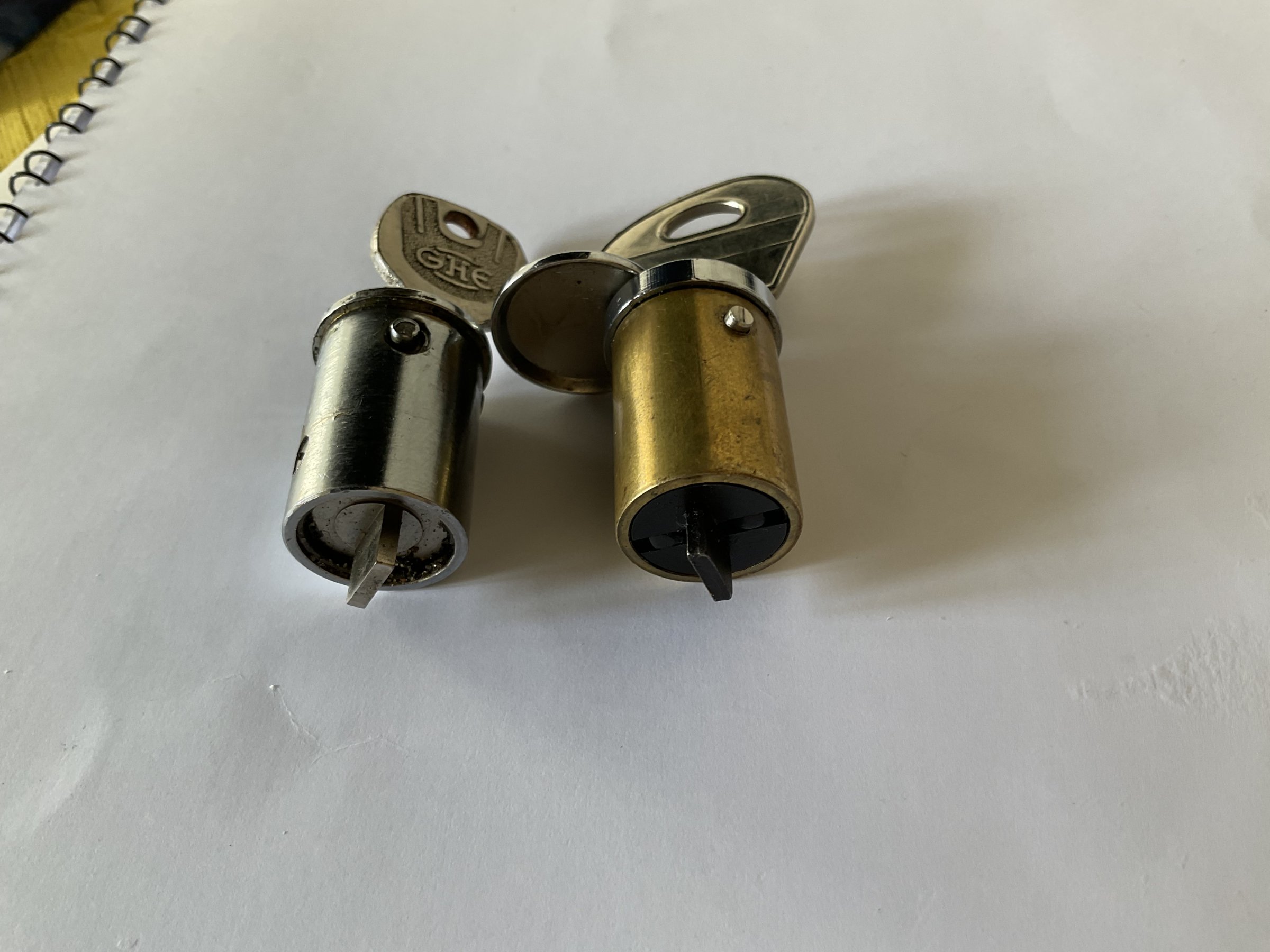

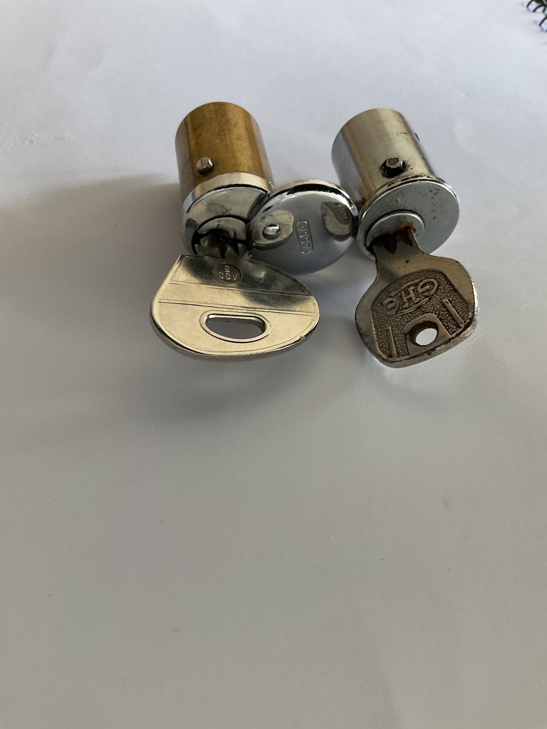

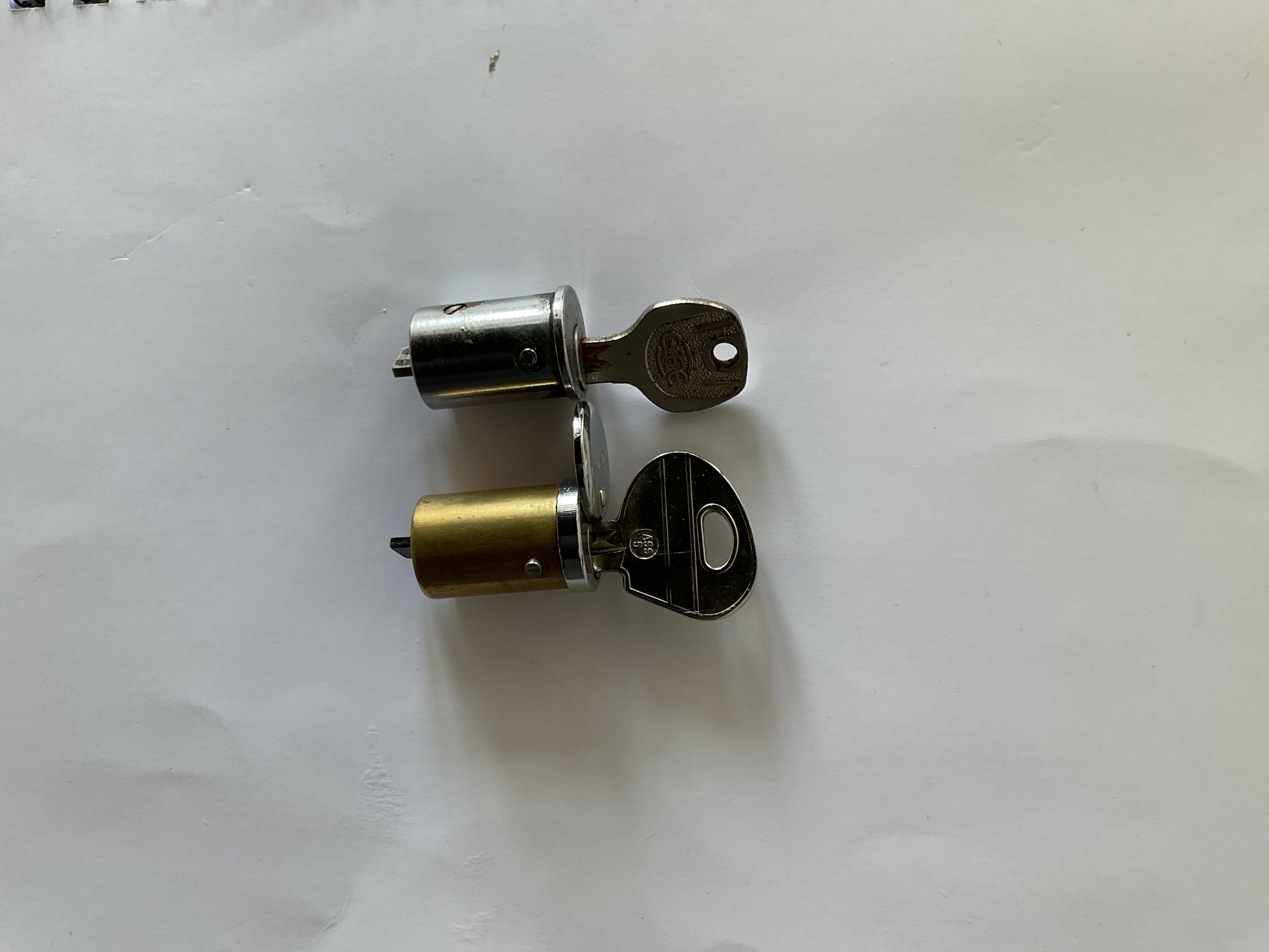

So hier sind meine Schlösser, einmal das Alte, das nur noch sporadisch geht und das Neu, das ich nicht brauchen kann wegen Fehlkauf in Schweden. Wenn jemand Bedarf hat - einfach melden (ich stelle es auch noch in den Verkaufsthread ein).
Danke für eure Tipps und Hilfsangebote.

Das sind aber beides die mit einseitigem Schlüssel. Möglicherweise aus verschiedenen Baujahren, kann sein daß es da noch Zwischenstufen gab.
Nun habe ich wenig Ahnung von den 96 Schlössern. Für mich sehen die vom Durchmesser, Länge und Position des Sperrstifts auf dem Foto doch ziemlich gleich aus. Was genau passt denn nicht? Die Höhe des Kragens, der aus der Hülse herausschaut, ist der einzige Unterschied. Das Schloss was Du hast sieht einem Türschloss für einen 99 bis 1975 sehr ähnlich, Teilenummer 84 12 488. Für welches Baujahr suchst Du denn?

also wenn ich mir das erste Bild ansehe und davon ausgehe, dass die Schlüssel neutral stehen, dann steht der Mitnehmer ob einem deutlich anderen Winkel. Oder hab ich gerade einen Knick in der Optik auf dem kleinen Schirm?
Ja, da habe ich mich gefragt, ob sie denn beide neutral stehen. Das könnte der Unterschied sein.
Da ich aber alle Varianten der Türgriffe und Türschlösser schonmal in der Hand hatte und auch in Kombination mit den Mechaniken in der Tür, weiß ich daß es da keinen relevanten Unterschied gibt. Die Türgriffe unterscheiden sich zwischen einseitig und beidseitigem Schlüssel ein wenig, daher kann man die Schlösser nicht frei hin und her tauschen. Aber sonst...
