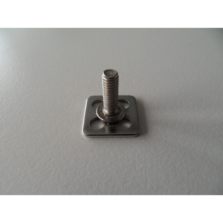

Die bohrfreie Alternative für reine Haltefunktion .... Composite ( bin nicht sicher ob das der Fachbegriff ist) Schrauben VA mit Karosseriekleber an alter Stelle satt einkleben.
Bei einem Fremdfabrikat habe ich damit abgerissene bzw. abgefaulte Stehbolzen für Hitzeschutzbleche "wiederhergestellt" weil ich erst keine dichten passenden Blindschraubnieten gefunden hatte und wegen Alukarosse andere Lösungen ausschieden....die Interimslösung hält bombenfest seit 5 Jahren...

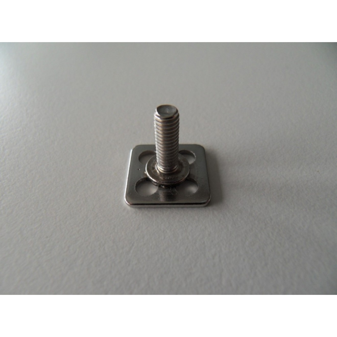

Sieht gut aus. Verrätst Du die Quelle?
z. B.
https://www.compositeshop.de/xoshop/werkzeuge-zubehoer/befestigungselemente/?language=de
Problem sind/ waren für mich tlw. die Mindestbestellmengen, mit etwas Suchen hatte ich aber einen Anbieter gefunden - den ich aber nicht mehr wieder finde- wo es einzeln ging
