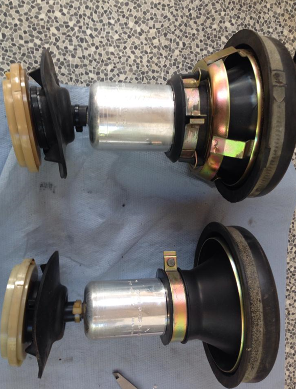

Links das S...x-Konstrukt:mad:

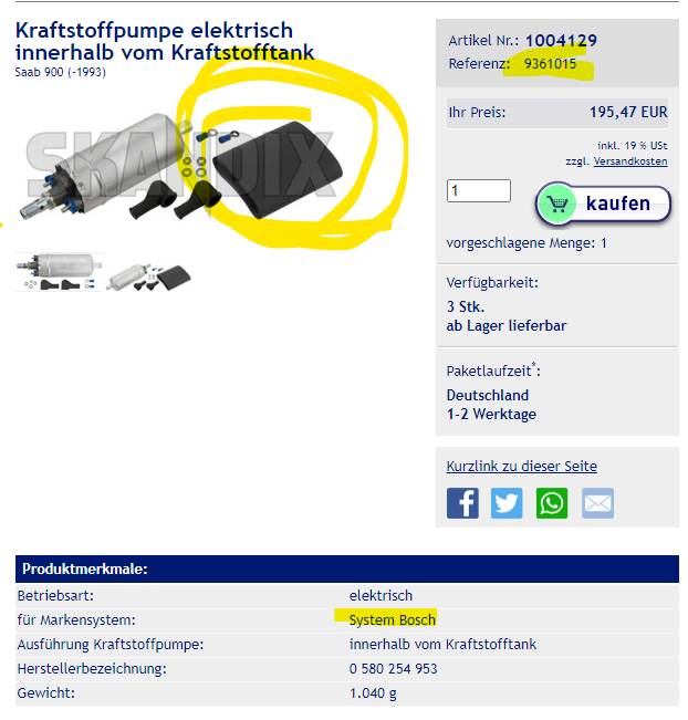

Du hast sie noch nicht nehme ich an, ist keine Bosch sondern System Bosch.
Ich lasse mich natürlich gerne vom Gegenteil überzeugen. Ich habe die Pumpe damals zurückgeschickt, da unter dieser Artikelnummer eben keine Boschpumpe verkauft wird, auch im Teilekatalog ist der Moosgummiring noch abgebildet, soll die 52mm auf 60mm adaptieren, kann aber nicht dicht sein:
Ich bitte um ehrliches Feedback:rolleyes: und Fotos der Bosch-Pumpe wären nett, da würde ich glatt noch eine bestellen:smile:

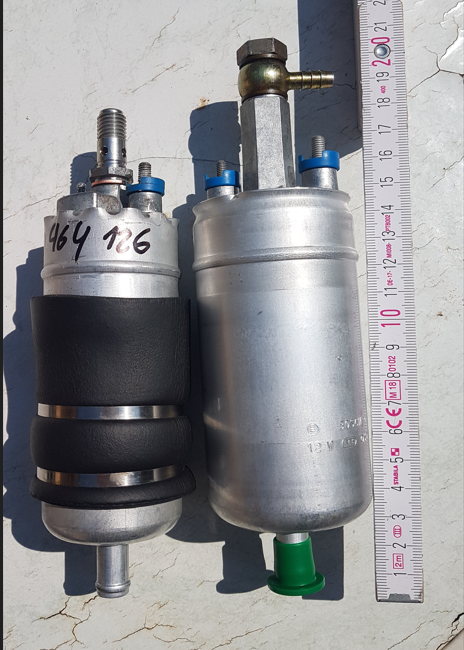

Nein, hat 52mm
ok gebe dir bescheid, habe sie bestellt, weil sie die referenznummer von meiner ausgebauten pumpe hat und gleich aussieht, bis auf die elektrischen anschlüsse

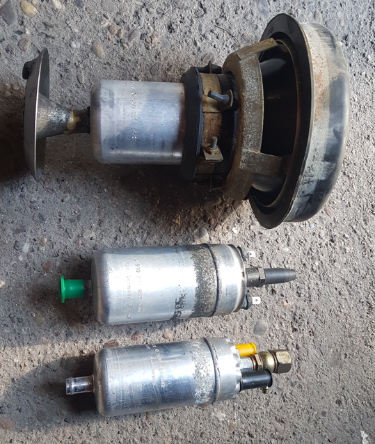

[ATTACH=full]214525[/ATTACH]
[ATTACH=full]214526[/ATTACH]

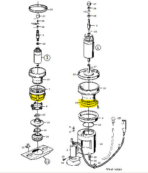

Anscheinend gibt es Unterschiede beim Gummi Trichet zwischen Sauger und Turbo. Ich haben einen Turbo und da hat Durchmesser 52mm Boschpumpe gut rein gepasst.
Passt bei deiner Pumpe eigentlich noch der Karosseriedeckel drauf? Bei dem hohen Stutzen der dort zu sehen ist.
Viele Grüße
Frank
Da ist ausreichend Platz, der schwarze Deckel bringt zusätzlich ein paar Millimeter "Luft" andernfalls hätte ich diese Pumpe nicht empfohlen.
Den Gummi mit 52 mm gibt es, was wo verbaut wurde kann ich nicht genau benennen (kenne das nur mit Vorförderpumpe, da wird die Pumpe im Topf geführt, 60er hat die Verstrebungen zur Schelle)

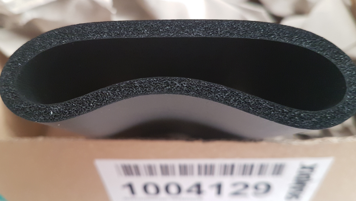

upload_2022-5-26_13-14-26.thumb.png.9c8f56d261452a20b99f9e328659fa59.pngupload_2022-5-26_13-15-48.png.21be79fc968d6db459519605461e0b61.png
Fakt ist, das sie S...X-Pumpe nicht passen wird, da 52mm Ø, zudem in Ebay für unter 50€ zu erwerben und nicht von Bosch, der TE hatte eine Pumpe mit 60mm Ø.
Ich hatte diese Pumpe vor zwei Jahren auch gekauft und war enttäuscht, dass es keine Bosch war. Wurde reklamiert und der Kaufpreis anstandslos zurückerstattet, seitdem steht im Teilekatalog "System Bosch" statt "Bosch" Passt als Ersatz für die 60mm Pumpe eben nicht, die Referenznummer ist falsch.

Ich hab so einen Gummitrichter ohne Käfig, wie bei dir im Bild unten zu sehen. Hab BJ86

[mention=7566]Cameo[/mention] Bitte die alte Pumpe im Durchmesser messen, die mit 60mm hat die Boschnummer 0 580 254 984
Ganz so einfach ist das eben nicht, dann gilt es noch die richtigen Anschlüsse zu bekommen, Rückschlag integriert oder verschraubt :hello:
Die teure Ska...._Pumpe ist ein Billigprodukt "System-Bosch" vom Hersteller Messmer mit 52mm Durchmesser, hatte ich damals retour geschickt.

Nein, das wäre ja auch die S....x-Pumpe alias Bosch-System = Messmer nur billiger für 50€ mit 52mm.

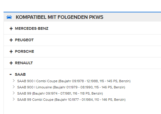

Ich habe die von Autodoc mit 60mm verbaut, ist minimal höher, funktioniert bei mir aber schon seit zwei Jahren und über 15 tkm
https://www.saab-cars.de/threads/einfach-stehen-geblieben.79967/page-2#post-1614081
Kostet mittlerweile aber 60€ mehr, dennoch günstiger als S....x
0 580 254 984 BOSCH Kraftstoffpumpe elektrisch ➤ AUTODOC
