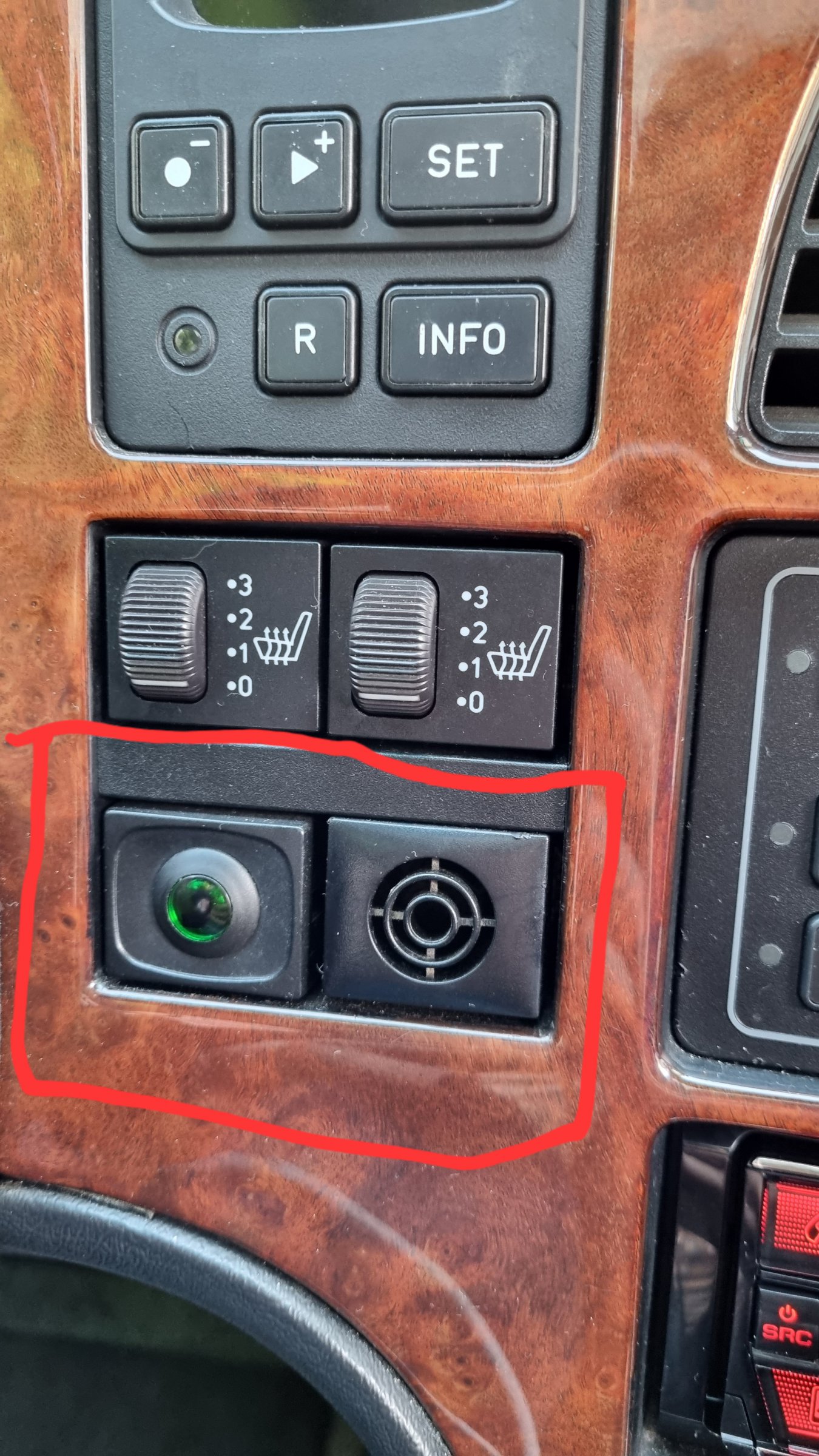

Hallo zusammen,
Ich habe mir vor kurzem ein Saab 9000 zugelegt und habe mich gefragt, für was diese Komponenten wie im Bild im Anhang zu sehen da sind? Leider habe ich im Handbuch dazu auch nichts erspähen können.
Vielen dank euch im Voraus!
Das Grüne Lichtlein ist die Blinker-Kontrolllampe für die AHK
Hinter dem Gitter daneben befindet sich der Innenraumtemperatursensor für die Klimaautomatik

Super, danke für die schnelle Antwort. Hätte ich selber nicht herausgefunden.
Es macht Sinn, den o.g. Sensor ab und zu vom Staub zu befreien, damit er ordentlich funktioniert.

hab ja fast das halbe Leben im 9000 gefahren. Da hatte man solche Probleme. Die gehörten zum "Reinemachen, wie Staubwischen" bei der Hausreinigung.
Die melden sich auch mit Geräuschen.

Danke für deinen hilfreichen Kommentar, aber wie ich erwähnt hab direkt im ersten Post hab ich die Anleitung durchgelesen, mehrfach sogar, weil sie beim Auto mit bei lag.
Und weder in der Anhänger / Trailer Sektion (ja ich bin des Englischen mächtig), noch in der ACC Sektion steht was brauchbares außer, dass der Innentemperatur-Sensor "unterhalb der Uhr" untergebracht ist, was für mich jetzt nicht bedeutet, dass er in einem Schaltergeäuse steckt

ich hab ein merkwürdiges Phänomen, es rauscht aus dem Temperatursensor, als wenn ich das Radio angelassen hätte oder die Lüftung. Ich kanns mir nicht erklären.
Alle Verbraucher aus, Auto abgeschlossen trotzdem rauscht es???
VG Berni
Also der Klimasensor macht rauschende Geräusche.
Dann bin ich an dieser Stelle mit meiner Frage falsch...
Vorsichtig von vorne die Kappe abziehen und reinigen.Dann sollte wieder Ruhe sein. Der kleine Lüfter läuft nach dem Abschalten der Zündung noch mehrere Minuten nach. Dadurch soll der Temperaturwert auch nach einer kurzen Pause die aktuelle Innenraumtemperatur abbilden.

Vorsichtig von vorne die Kappe abziehen und reinigen....
...ist etwas gefährlich und nicht sehr effektiv.
Besser ist es - nach Abziehen der Kappe - die Klipse vorn am Sensor zu lösen und ihn komplett (nach innen) herauszunehmen.
Nach Herausnehmen des ACC-Bedienteils kommt man da problemlos dran.
Danke klaus, hatte ich schon gelesen.
