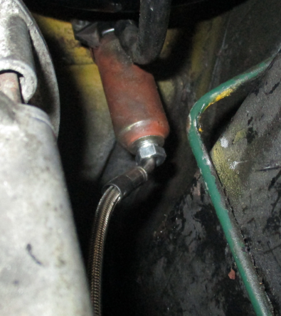

Neue Leitung entweder wie Klaus schon vorgeschlagen hat in Stahlflex (hält länger als klassischer Gummischlauch) oder halt Neuteil von Skandix oder anderen Saab-Teile-Lieferanten.

...und zudem sind spätere Arbeiten an der Kupplung einfacher.:cool:

Und noch ein Tipp, weil ich das auch erst falsch gemacht hab:
Auch wenn es zunächst so scheint, als würde das abgewinkelte Ende gut an den Nehmerzylinder passen - nein, das gehört an den Geber, denn mit dem geraden Abgang geht die Leitung hier nicht am Radkasten vorbei.

Ja, das Winkelstück muß an den Geber, sonst kolidiert die Leitung mit dem Federturm.

das abgewinkelte Ende ...gehört an den Geber...
[ATTACH=full]214261[/ATTACH]
Stimmt, aber abweichend zum Foto drehe ich den gewinkelten Anschluss immer nach oben, dann liegt die Leitung schön am Blech an und kann wieder mit der Halteklammer der urspr. Leitung fixiert werden.

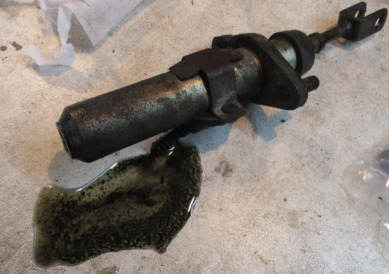

Der erste kurzfristige Schritt wäre (nur für mich) die alte Bremsflüssigkeit in der Kupplungshydraulik tauschen. Wahrscheinlich ist das zwischenzeitlich eine schwarze Plörre vollgesogen mit Feuchtigkeit.

Nicht nur entlüften! Plörre in der Hydraulik wechseln!
Und in den Bremsen gleich mit wenn er sowieso schon dran ist! Einfach einen großen Bremsen & Kupplungsservice machen dann ist wieder für eine längere Zeit ruhe.
