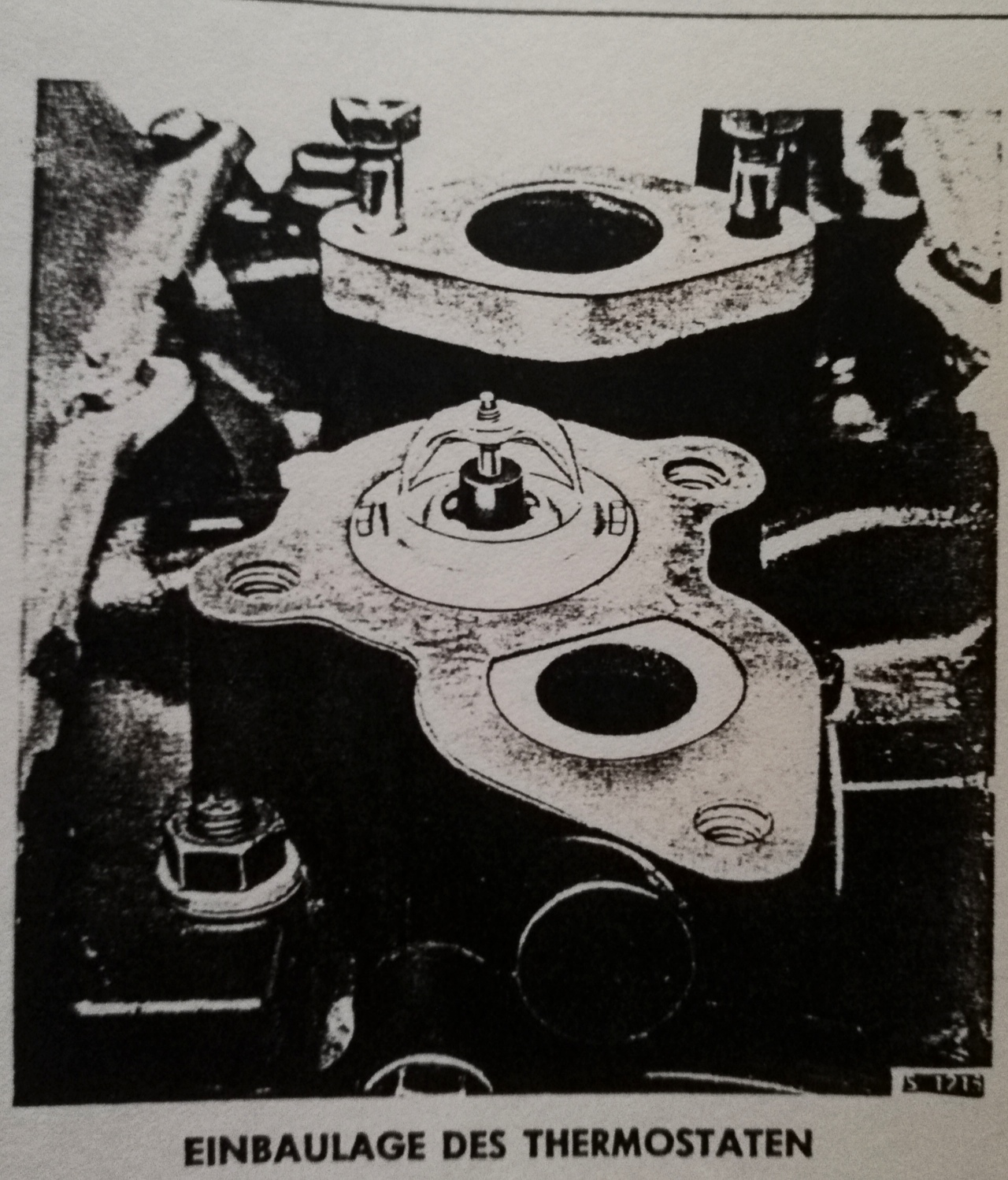

Sicherheitshalber die Einbaulage überprüfen???
IMG_20220527_211228.thumb.jpg.40cba377c63f84d208497157199c6a76.jpg IMG_20220527_211129.thumb.jpg.13c22d55a30b4f3b5e6bbd1ca13b6ef6.jpg
