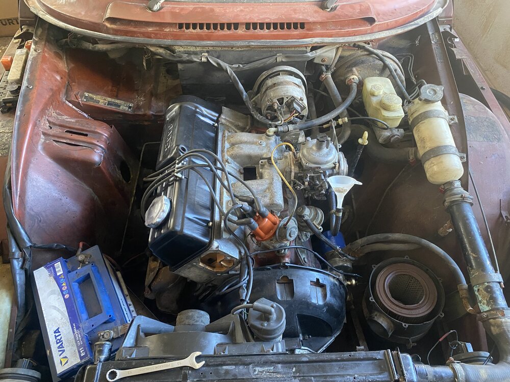

Heute alles zusammengebaut. Vergaser gereinigt. Ventile geprüft.
Dann die Vergaserkammer mal manuell befüllt und erster Startversuch.
Nachdem ich bei der Zündung zuerst Zylinder 1 auf Zylinder 4 hatte ging erst nichts, aber nach berichtigung springt er ohne Starthilfespray etc. an und hat sogar einen Leerlauf. Zwar noch etwas niedrig und holprig, aber passt. Wollte ihn jetzt auch nicht länger als ein paar Sekunden laufen lassen, da noch keine Kühlflüssigkeit drin ist.

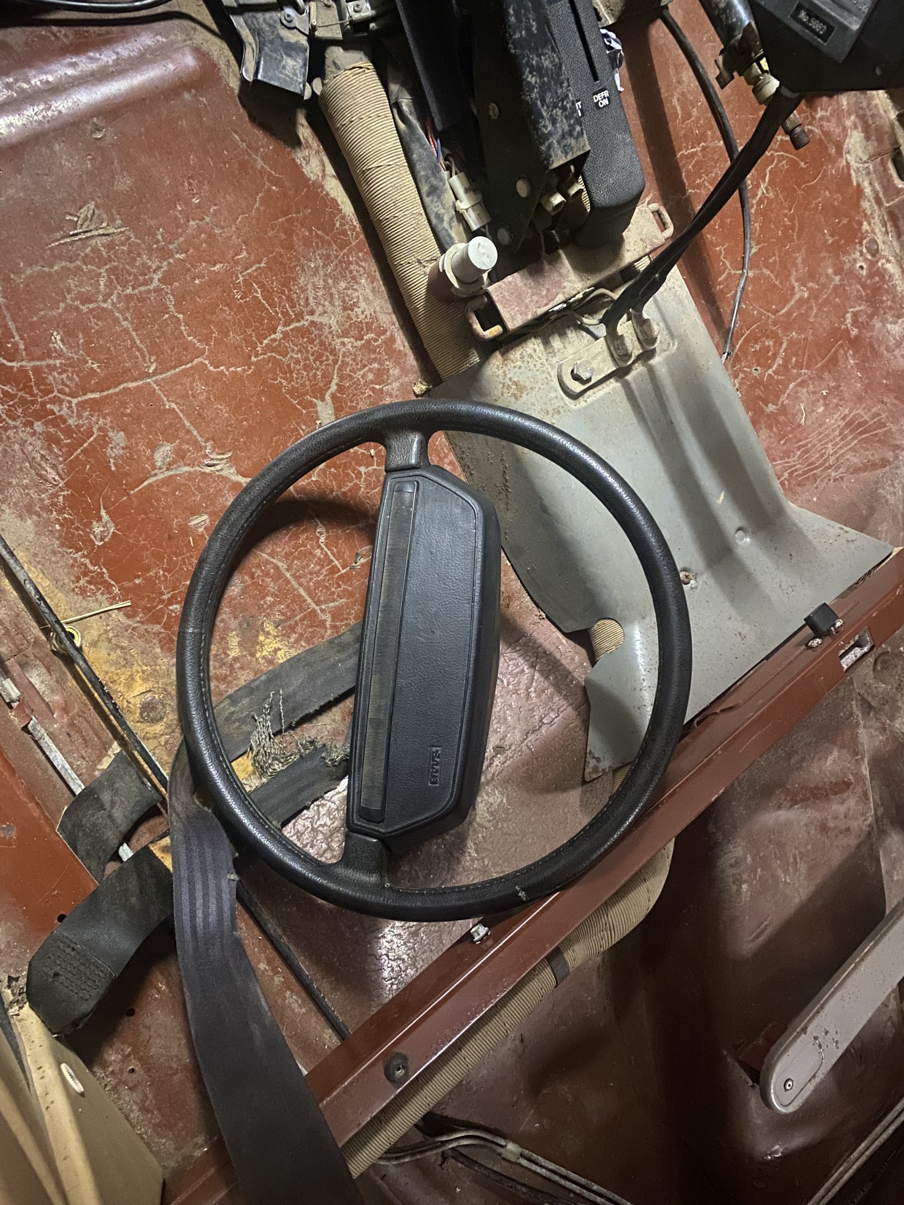

Habe mal das Lenkrad aus der Scheune angeschaut. Den Lederüberzieher runtergerissen und drunter sah es erstaunlicherweise echt gut aus. Dann hab ich aus einem Schlachter noch einen Hupenknopf dazu bekommen.B956CF99-DE00-45FF-AF8F-81896C88A503.thumb.jpeg.ded27f2780f9586b28bf7f44b9ce4f40.jpeg
Der Pin vom Schleifring war leider weg, Ersatz quasi unmöglich zu bekommen, also musst was homemade her.
Aus 10mm Kunststofplatte einen Runden Pin gemacht und ein M10 gewinde drauf. Innen hohl gebohrt und eine Hülse mit gefederten Kontakten rein. Bei Interesse kann ich mal noch Bilder machen.

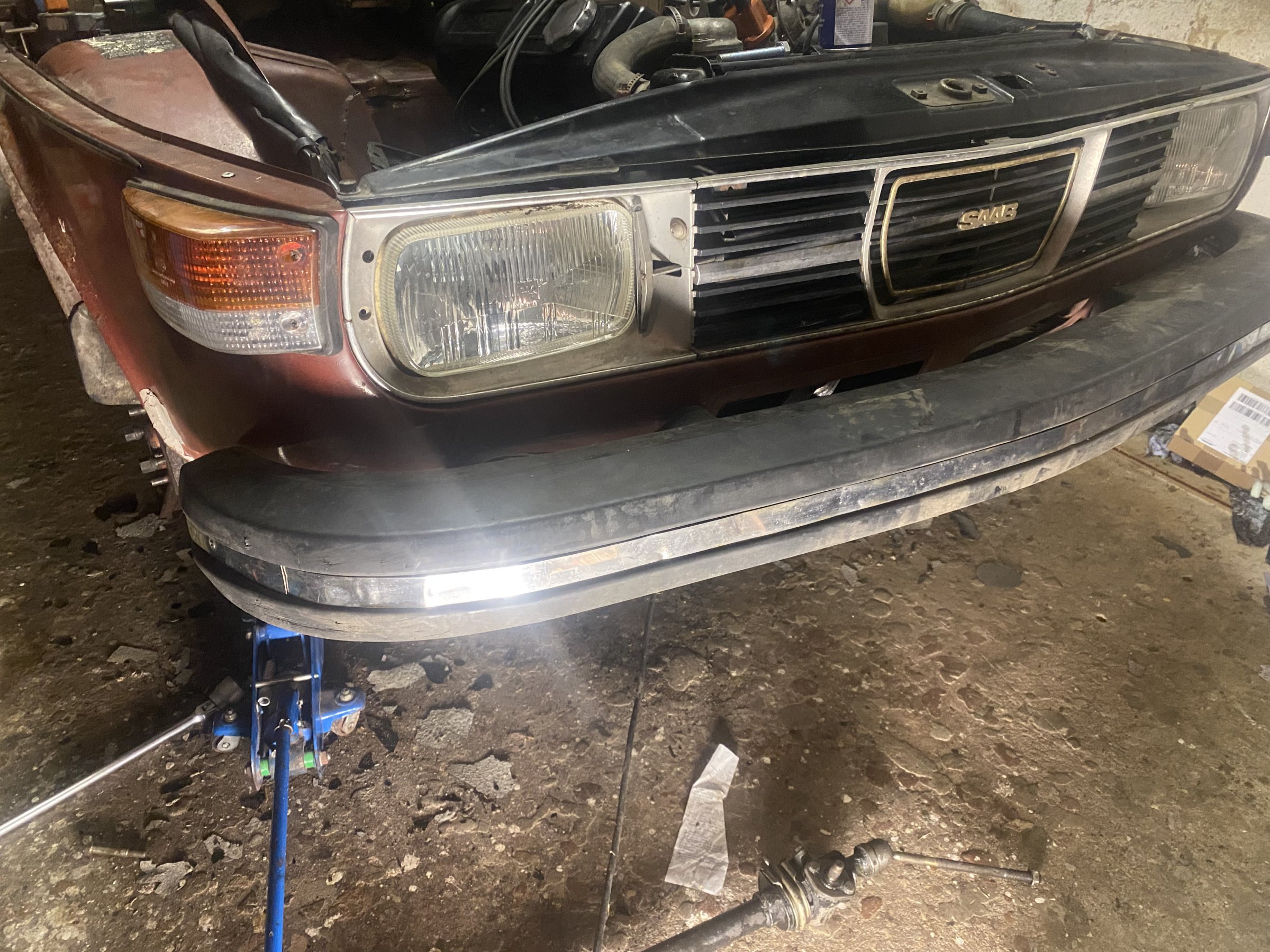

Dann hab ich die Chromabdeckungen seitlich von der Stoßstange bekommen und konnte die Chromleiste wieder befestigen.
Un mit einem Bekannten hab ich mal bei den Fußballfelgen die Reifen runter, Horn sauber gemacht und wieder draufgezogen. Jetzt halten sie Luft und das Auto kann in Zukunft rangiert werden.

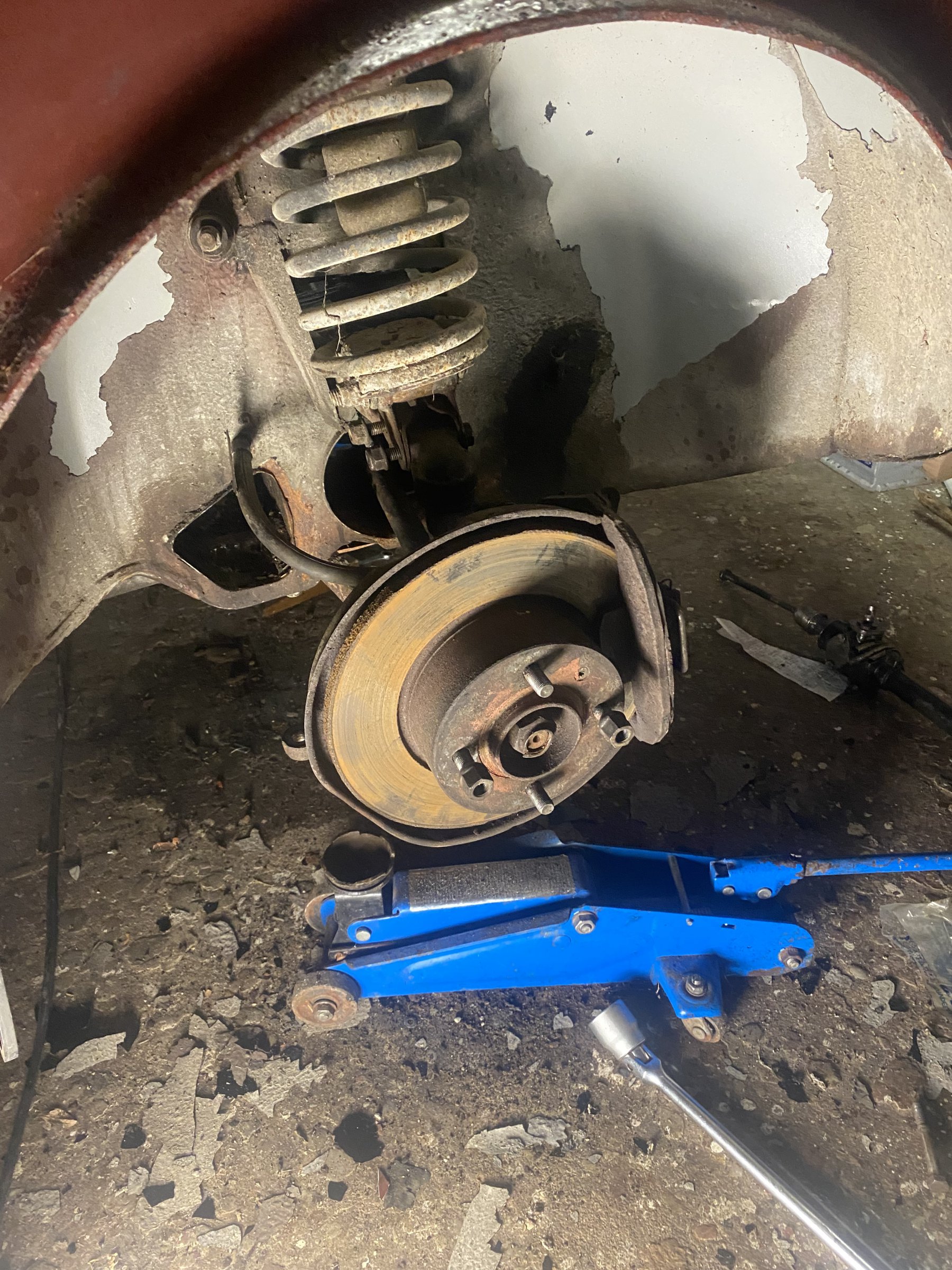

Dann das Größte. Habe endlich ein Lenkgetriebe bekommen und zusätzlich drauf Achsschenkel mit Bremsen in neuerer Bauform von 83.
Kann mir somit einen Haufen Arbeit ersparen (Radlager, Bremsscheiben, Bremszange überarbeiten).
Habe heut schon angefangen das Lenkgetriebe mit neuen Manschetten zu versehen und Achsen einzubauen.9B497A36-0AC1-49D6-A1E2-2AE2516B8517.thumb.jpeg.7e46baf7b3a34665b7b147d7e0013360.jpeg

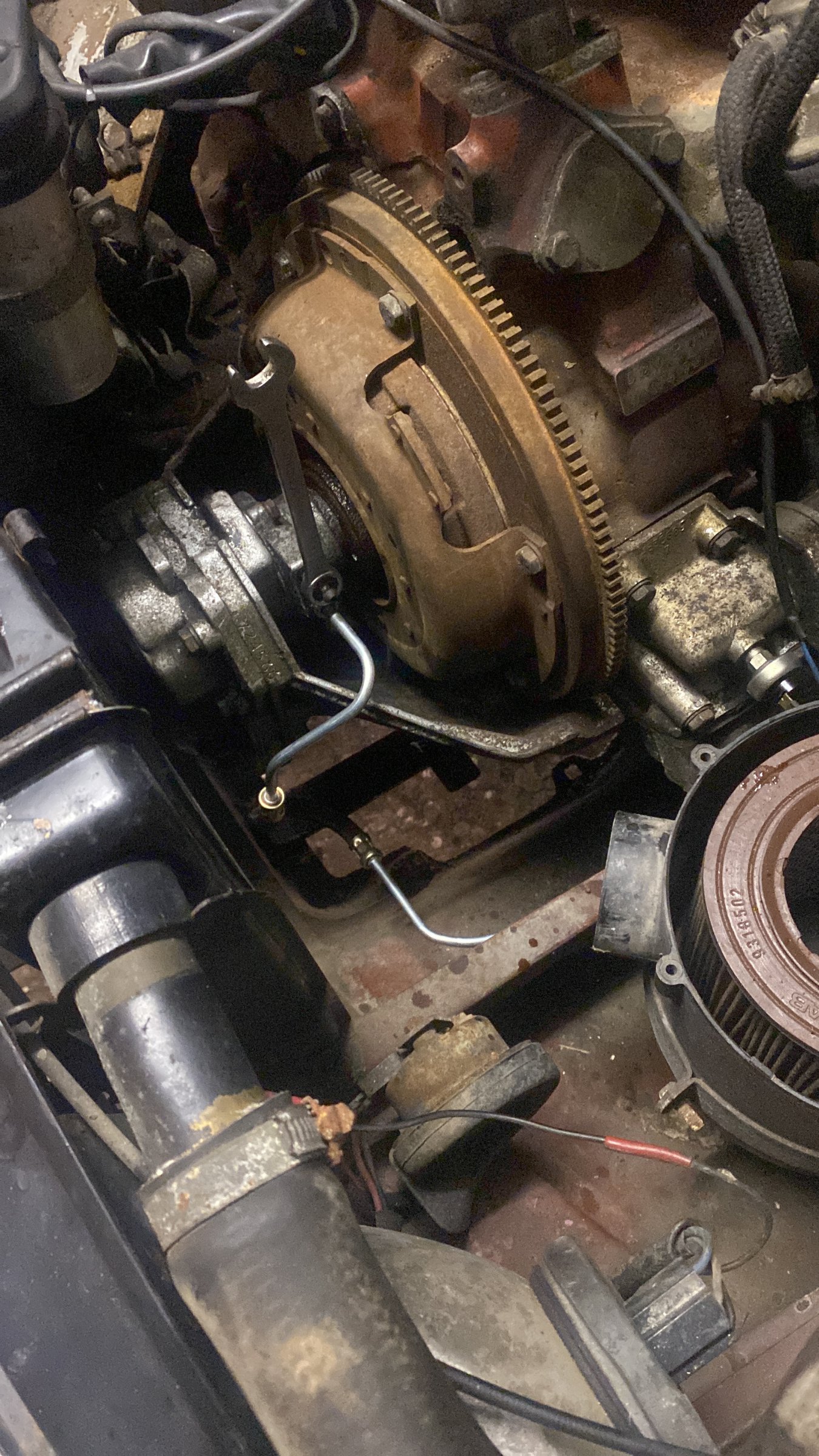

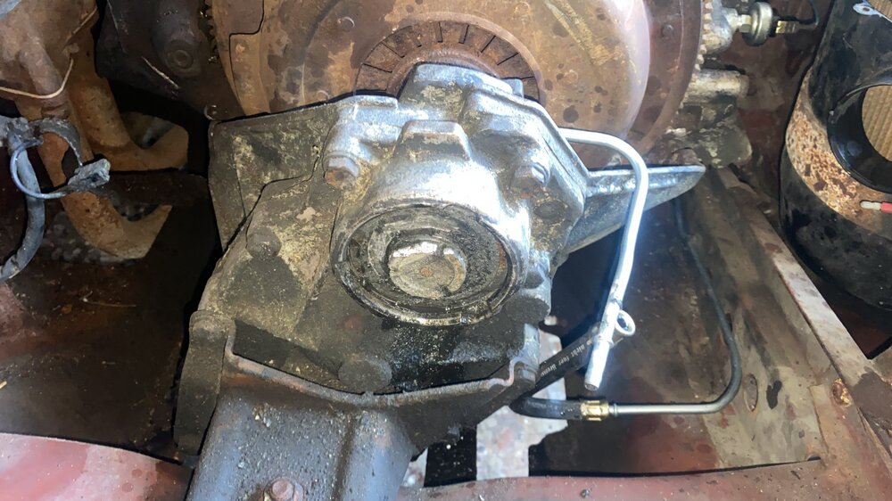

Dann kam auch die Kupplungsleitung rein. Befüllen und testen konnt ich noch nicht, da ich mein DOT4 wegen Fahrrad Bremsenwartung in der falschen Werkstatt stehen hatte. Die 900er Leitung ist etwas zu lang, passt aber trotzdem. Macht halt einen etwas unnötigen Bogen.

die Achswellentunnel könntest du dir bezüglich Rost genauer ansehen.
Generell sieht die Karosserie, zumindest die welche man auf deinen Photos sehen kann, ganz passabel aus.
Die Kupplungsleitung als Ersatzteil kann heikel sein. Sie geht am Flexschlauch gern spontan kaputt, so hört man. Viele bauen einen Stahlflexschlauch anstatt dieser Leitung ein.

Bei der "Qualität" dieser Nachbauten ist das reine Glücksache, die Investition in die Stahlflexversion ist gut angelegt.

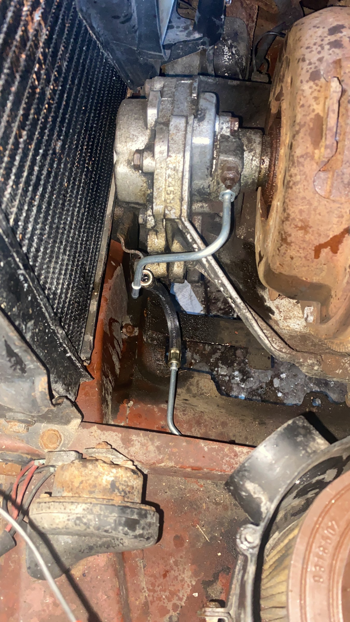

Heute Kupplung befüllt, entlüftet und 3 mal könnt ihr raten was dann direkt passiert ist...:mad:

Kann das sein, dass der Nehmerzylinder klemmt und deshalb der Druck zu hoch wird?
..bewegen sich Nehmer/Ausrücklager denn überhaupt ?
Konnt ich bis jetzt nicht sehen, da ich nie eine funktionierende Leitung hatte. Als die verrostete alte geplatzt ist, meinte mein Vater, das sich was bewegt hat. Aber keine ahnung wie viel und wie gut. Also das Pedal geht schon schwer (mit rechts getreten...). Aber wahrscheinlich alles, was sich da vorhin bewegt hat war der Schlauch, da er an beiden Enden gerutscht ist. Oben komplett runter unten ca 7-8mm.07E348BC-6813-47B0-BAF0-41CD729E09BD.thumb.jpeg.4d32fbbd00500834ca311c3d2bfcfa84.jpeg

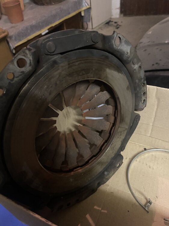

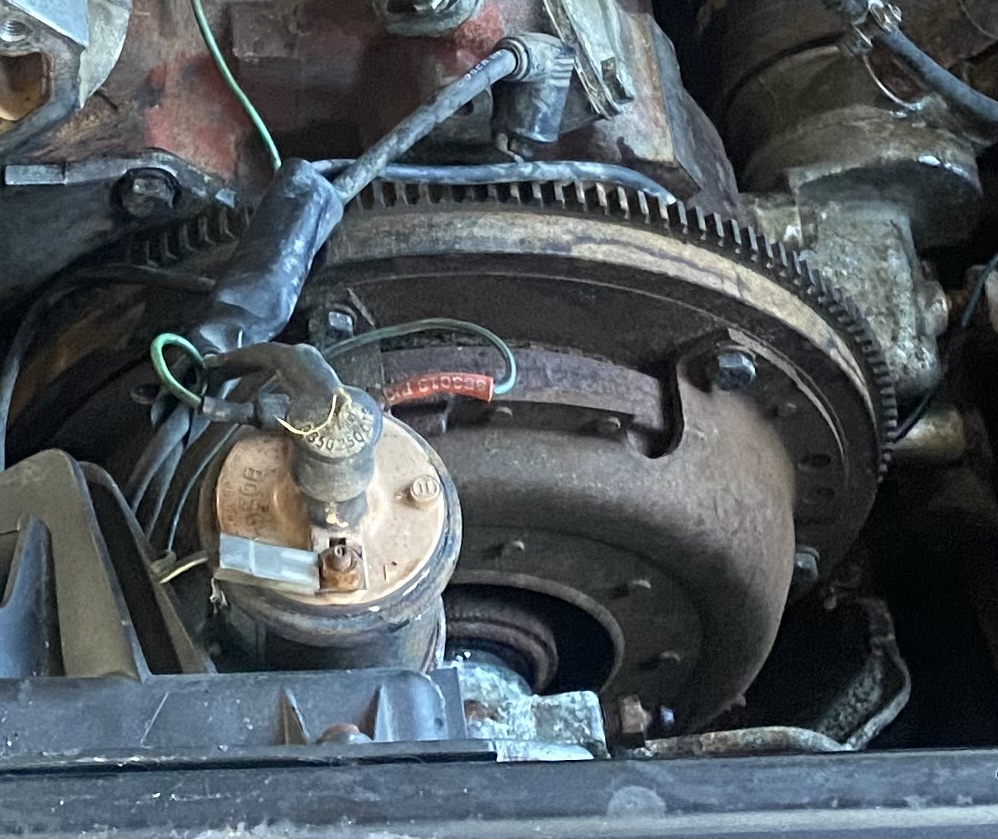

Ach so, die Kupplung hattest du vorher nicht überarbeitet? Jetzt auf dem Bild sieht das schon alles sehr verrostet aus.

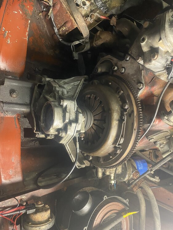

Wenn die Leitung schon beim ersten Treten kaputt gegangen ist, sitzt der Nehmerzylinder bestimmt fest. Vermutlich hat er sich nicht bewegt, denn sonst könnte man es erkennen das der Kolben etwas ausgefahren ist.
Ich auch besser denn wenn du den Nehmer mit Gewalt ausfährst kommt er nicht wieder zurück. Die Feder der Kupplung schafft das dann nicht. So etwas hatte ich einmal.
Dann hast du keine Chance mehr den Geber vernünftig auszubauen.
Am besten baust du den Geber und die Kupplung zunächst aus. Auch wenn das nun nicht mehr so einfach ist. Denn du brauchst das Rückdrückwerkzeug aus dem Reparaturhandbuch.

Ganz so einfach ist es hier leider nicht. Denn wenn du die Kupplung nicht einrücken kannst, geht der Draht nicht einzulegen. Ok, es gibt die Friemellösung bei der man die Lamellenfedern einzeln zurück biegt. Kann mir persönlich nicht vorstellen das das so gut ist...

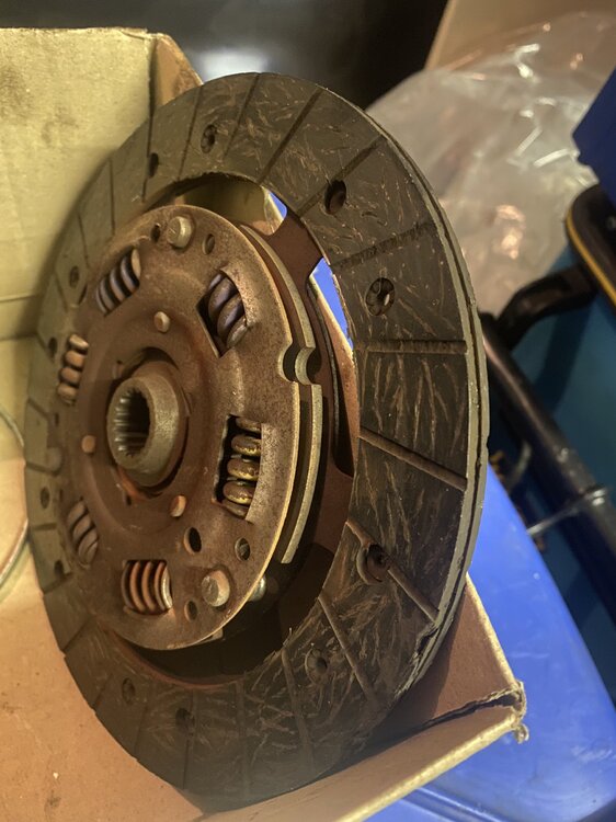

Den Draht hab ich, leider für die falsche Kupplung. Hier wird der kleine Durchmesser benötigt.
Dieses Hebelwerkzeug hab ich mal bei meinem Vater in Auftrag gegeben. Muss ich mal nachfragen, was daraus geworden ist...

Man kann auch zur Säge greifen, ich habe beides schon gemacht.
Meine Empfehlung je nach Verfügbarkeit und aufsteigendem „Beschissenheitsgrad“:
1. Saab Vorspannwerkzeug
2. Die Muttern Methode
3. Säge
Für 1 und 2 braucht es den Einlegring.
Ich habe auch schon einen im Durchmesser zu großen Klein geflext und zurecht gebogen. Geht auch…
Bei 3 aber bitte vorher die Welle ziehen. Bei 1 und 2 natürlich auch aber ….
