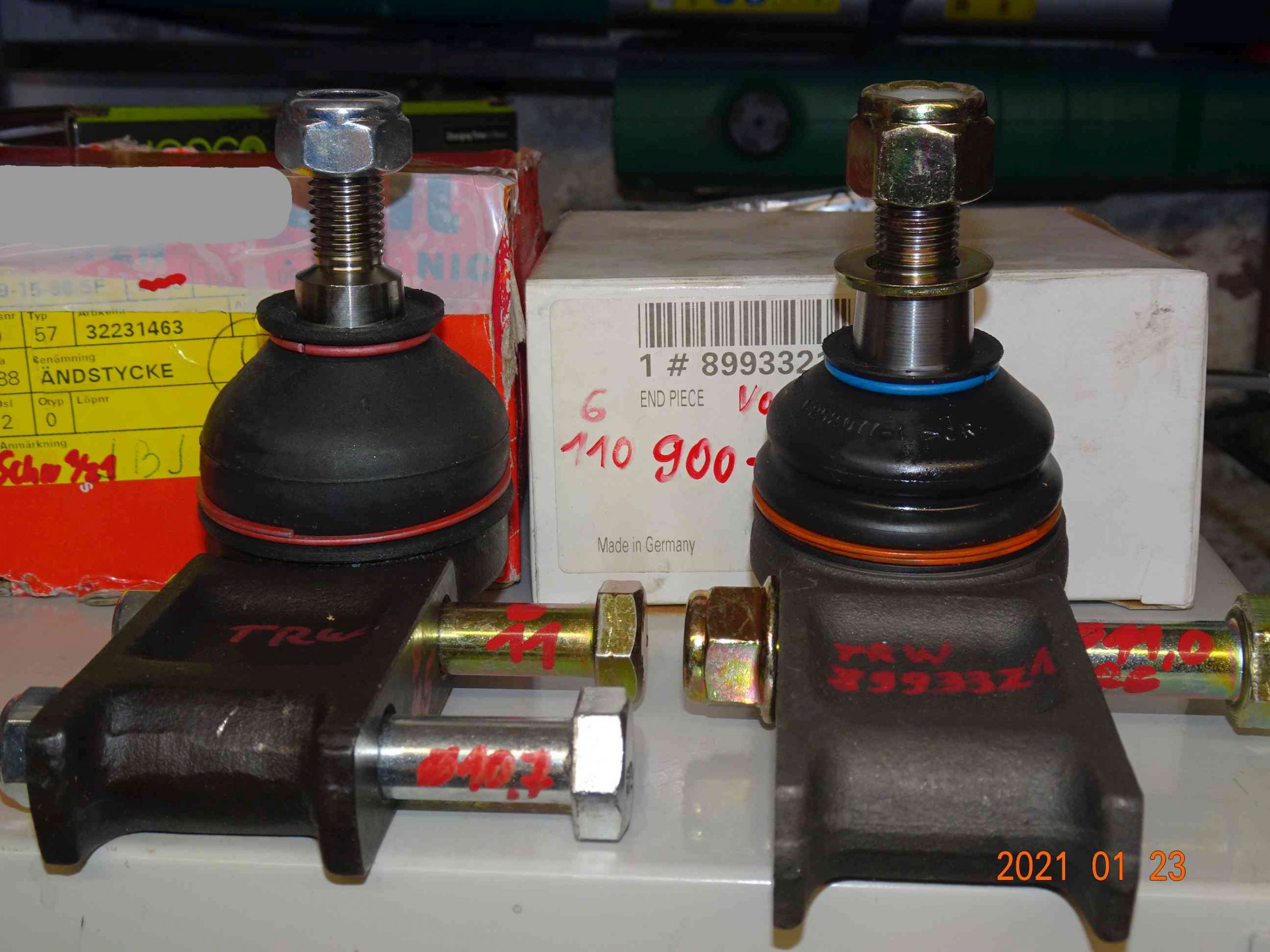

Bei Skanndix kriegst du die passenden Schrauben.

Interessant in Verbindung mit den Traggelenken ist der Schaftdurchmesser der Schrauben und die Bohrungen in den Traggelenken. Da sollte möglichst wenig Spiel sein deshalb die Schrauben mit Teilgewinde. Alles das, was (für den 900) so mit den Traggelenken mitgeliefert wurde, hatte deutlich zu viel Spiel, wurde entsorgt und durch Originalschrauben ersetzt. Die Bohrungen in den Traggelenken haben aber auch unterschiedlich grosse Maße. Sollte möglichst wenig Spiel haben.
Metrisch oder zöllig ist nicht relevant, Hauptsache der Durchmesser stimmt. Ist beim 900 ein paarmal von SAAB geändert worden.

Ich meine, dass dort im Original so eine Art Paßschrauben verbaut sind. .

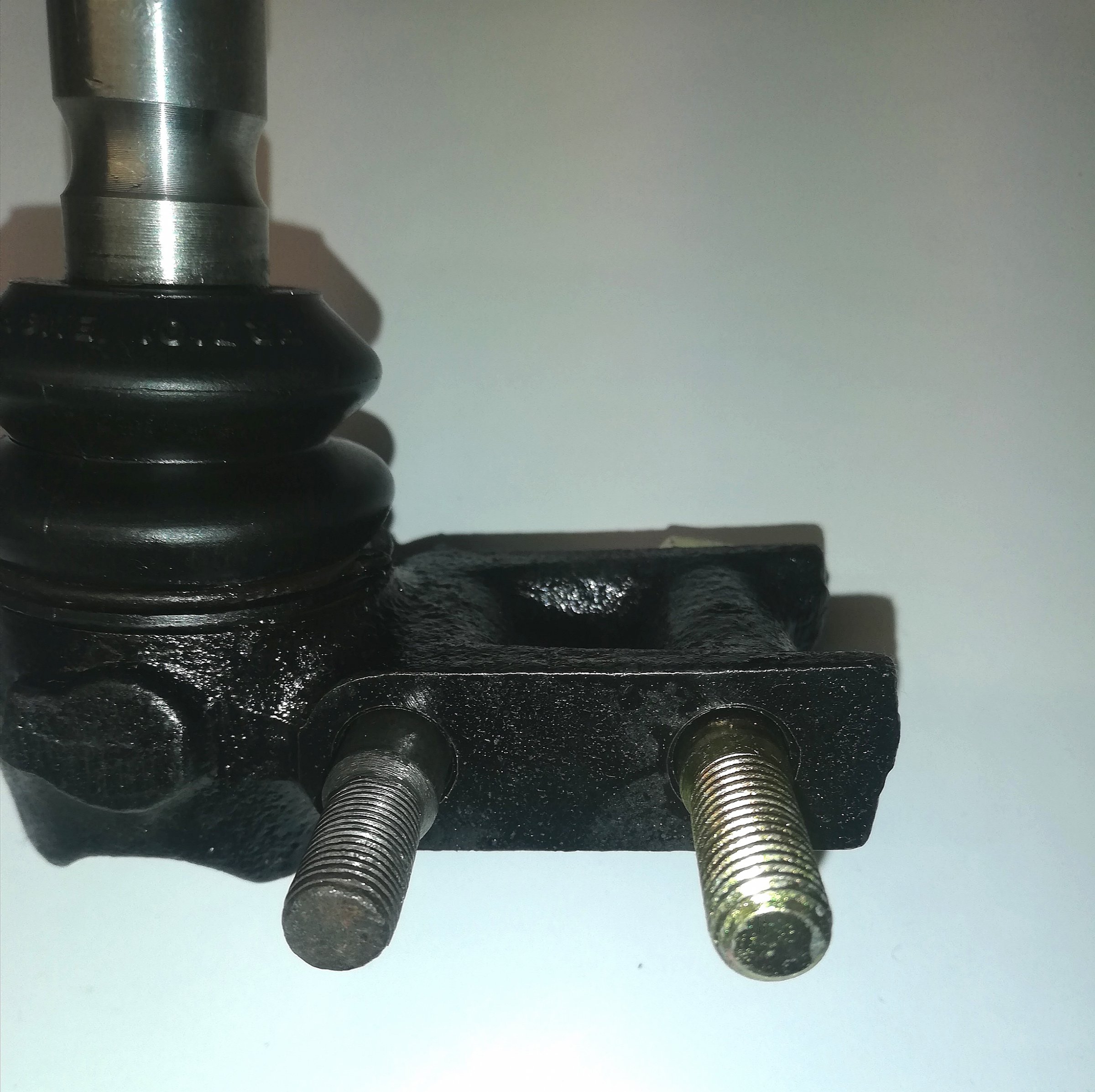

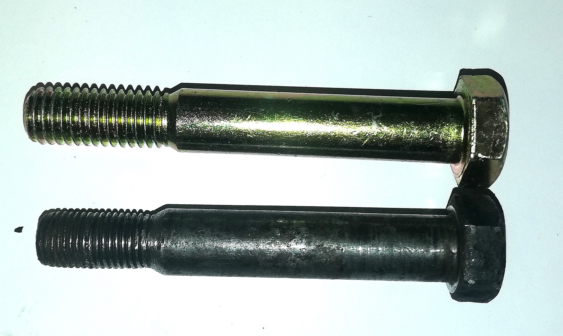

Um das hier mal abzuschließen. Auch die originalen Schrauben haben im Traggelenk Spiel. Nicht so viel wie die von Skandix aber immerhin. Darauf kommt es aber auch nicht an. Der Kraftschluss wird durch die Presswirkung zwischen Traggelenk und Dreieckslenker gewährleistet.

Da ich alte Schrauben nicht gern wieder verwende, hab ich damals den Montagesatz bei Skandix bestellt. Es kamen 8.8 Schrauben ohne Absatz (die alten haben einen, wird heute auch bei Skandix auf der Homepage so angezeigt). Das fand ich nicht so toll, daher hab ich damals bei einem holländischen Händler einen Satz nachbestellt. Ich bekam dann von diesem 10.9 Schrauben, allerdings auch ohne Absatz.
Dass kam mir alles nicht geheuer vor, daher hab ich dann doch wieder die Originalteile verbaut. Ich meine auch nicht, dass die Feingewinde haben (kann mich aber täuschen...ist lange her).

Ich hatte mal an meinem Rallye-96 neue Schrauben verbaut, könnte auch von Skandix gewesen sein, ist aber schon gut 15 Jahre her. Dachte, ich tue was gutes. Mußte im Anschluß eh zum TÜV. Bin dort dann durchgefallen, weil die Traggelenke Spiel hatten. Alles ordentlich fest gezogen, dennoch auf der Rüttelplatte haben sich die Traggelenke unter Belastung minimal, aber dennoch sichtbar, bewegt. Das gehört so nicht.
Habe dann einfach gute Altteile verwendet und damit war das so gut passend, daß es seitdem keine Probleme mehr gab.
Ich persönlich achte da seitdem drauf, die richtigen Schrauben zu verbauen.

Die Traggelenke haben sich bewegt, weil die neuen Skandix-Schrauben zu viel Spiel hatten, obwohl die anständig fest gezogen waren. Der Kugelkopf selbst war in Ordnung, aber das ganze Gelenk hat sich im Querlenker bewegt. Original-Schrauben rein, die eine viel genauere Passung haben, und das Spiel war weg.
also, ich habe gestern die neuen Schrauben von Skandix erhalten und sie eingebaut. Alles gut soweit. Spiel kann da meiner Meinung nach nix haben: meine Schrauben, die ich als erstes eingesetzt habe, waren gegenüber den neuen jetzt doch etwas dünner, aber trotzdem klemmten sie den Querlenker so fest ein, daß da nirgendwo Spiel sein kann.
Wie auch immer: falls es jemanden interessiert: die Skandix-Schrauben sind tatsächlich auch metrisch und haben folgende Maße:
M10 x 72, Festigkeitsklasse 10,9
Aufgedruckt steht dort "Pp Sweden 61340004 KJ25", falls damit jemand etwas anfangen kann.
