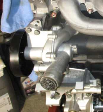

Hallo zusammen, hier die Diagnose aus Paderborn. Eine Schraube der Ölpumpe hat sich gelöst und ist Richtung Motor gewandert. Dadurch hat sie die Motorkette verbogen. Der Motor ist noch intakt, keine Beschädigungen an Ventilen usw. Jetzt neues Kettenkit und alles was damit zusammen hängt.

Schön dass offenbar ein Fehler gefunden ist, der Motor reparabel ist und instandgesetzt wird - auch wenn ich aus deiner Beschreibung nicht richtig schlau werde.
Denn die WaPu sitzt außerhalb des Motors, wird durch den Polyriemen angetrieben, und es gibt da keine Schraube, die den Kettentrieb verbiegen kann.
Sich lösende Schrauben, die den Riementrieb blockieren können, kenne ich eigentlich nur von der Servopumpe - bei der WaPu hab ich das noch nicht gehört.
Aber egal, man wird dort wissen, was zu tun ist, ein neuer Kettensatz kann nicht schaden, und sicher beruht mein Unverständnis auf irgendeinem Mißverständnis der Schilderung...
Schraube der Ölpumpe? War das vielleicht eine Schraube der Riemenscheibe an der rechten Schwungscheibe? Wenn die sich Lösen, dann drehen die sich Richtung Deckel der Ölpumpe, bleiben an dem hängen und reißen ihn mit. Wie bei unserem 9-5. Da war dann neue Ölpumpe samt na Deckel Kettenkasten fällig. Deshalb immer meine Warnung die Schrauben mit Gewindesicherung fest zu ziehen.

Die Riemenscheibe besteht aus zwei Teilen, die mit ein paar Schrauben zusammengesetzt ist. Wandert davon eine heraus, landet sie nach wenigen Millimetern am Pumpendeckel...und klemmt dort fest. Dann verdreht sich der Pumpendeckel, trotz Sperrstift und die Ölpumpe bekommt dicke Backen...und der Motor klemmt wegen der verdrehten Ölpumpe nebst Deckel im Stirndeckel fest.:frown:
Also ein ziemlich logischer Vorgang.:cool:
Aber dann muß im Vorfeld irgendwann mal die Riemenscheibe, bzw. der Schwingungsdämpfer erneuert worden sein.:confused: Denn original ab Werk habe ich noch nie von so einem Schaden gehört oder live gesehen.
Was letztendlich am Kettentrieb oder Kurbelwelle defekt ist, sieht man erst nach dem Zerlegen.
(wobei die Kurbelwelle ein verdammt massives Teil ist und der Aludeckel wohl eher nachgegeben hat).
