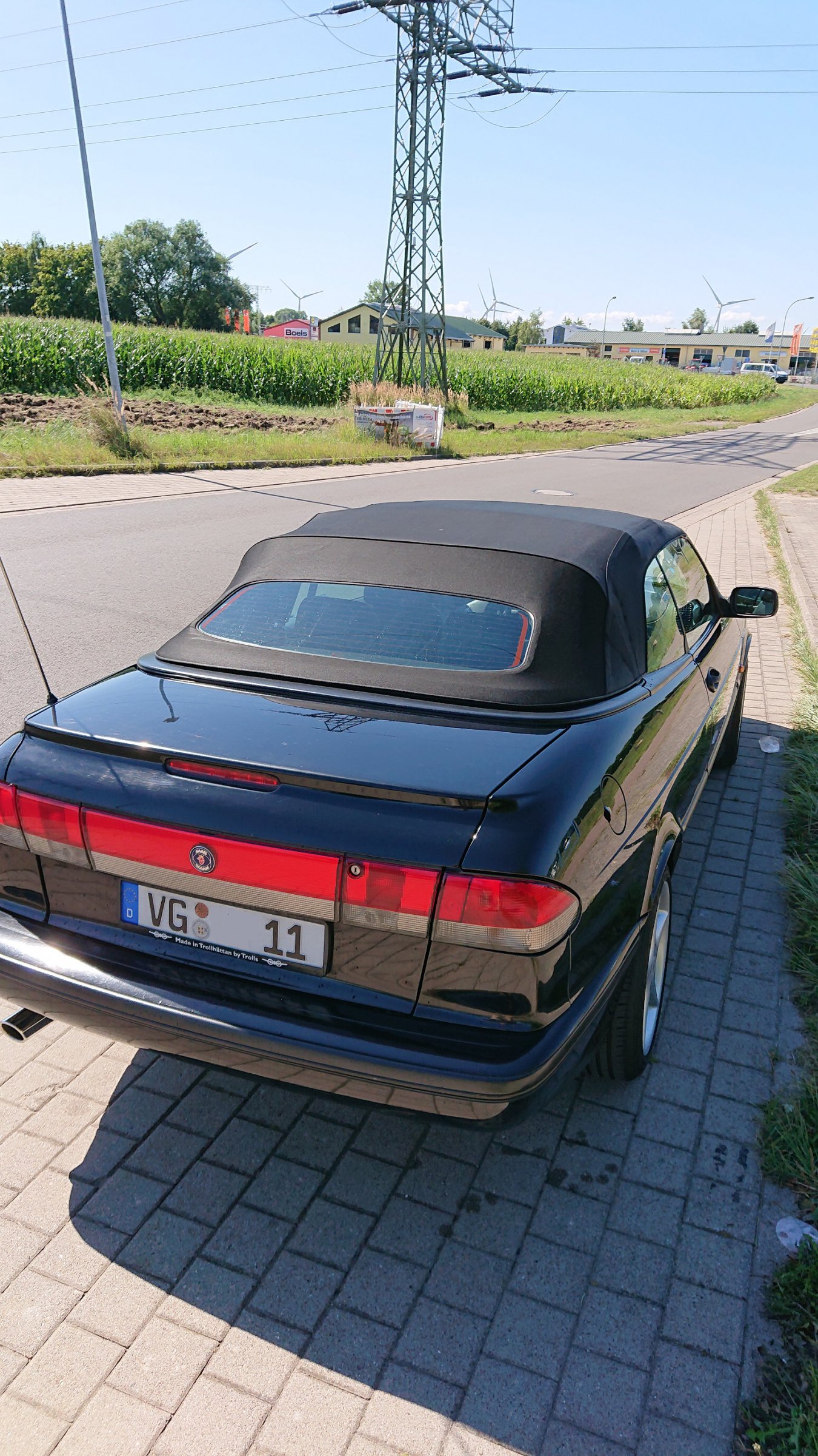

EZ 97, MJ 98, also 24 Jahre jung.
Erstes Verdeck ohne große Verschleißspuren und Waschanlagendicht.
Leider hat vor sechs oder sieben Jahren ein Trollo eine Kippe auf das Dach geworfen. Das Loch habe ich mit CABRIODOC Flüssigkunststoff Typ A aufgefüllt. Ist zwischen dem 3. und 4, Spriegel ziemlich hinten und mittig zu sehen. DSC_0272.thumb.JPG.8f02db2706421d930b66e06f0e0e0bdc.JPG

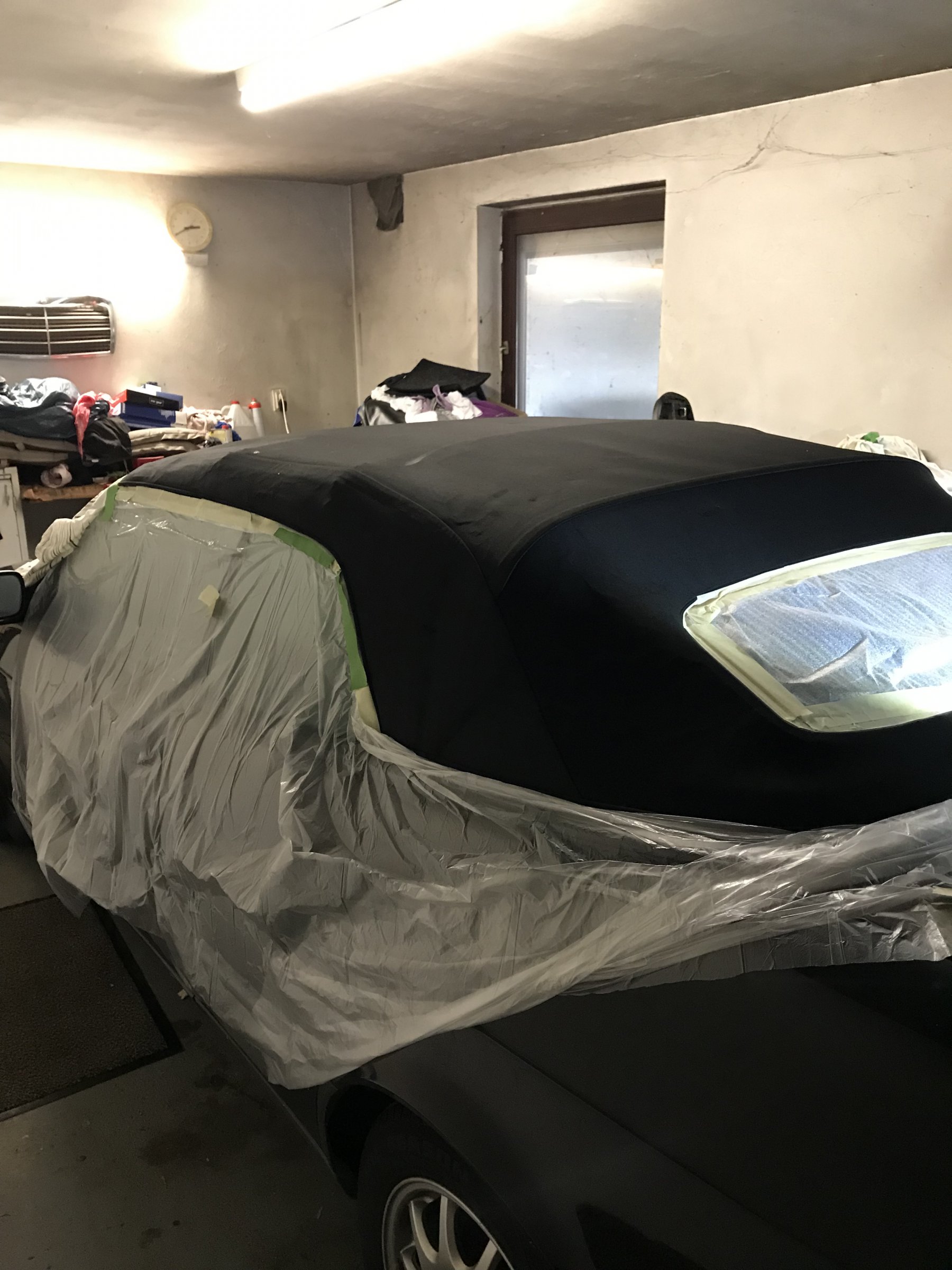

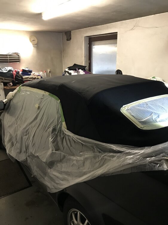

Nehme 100€ in die Hand (Imprägneo, Klebeband, Folie) sowie vier oder fünf Tage Zeit, UND eine geschlossene Garage, dann ist dein Verdeck auch wieder „Bremsendicht“.
Ich hatte Imprägneo im Sprühverfahren aufgetragen.
Am zeitintensivsten ist das sorgfältige abkleben von Scheiben und Karosse. Wenn du dein CV noch länger behalten möchtest, mach das, kostengünstig und effektiv wenn Imprägneo richtig aufgetragen wird.
