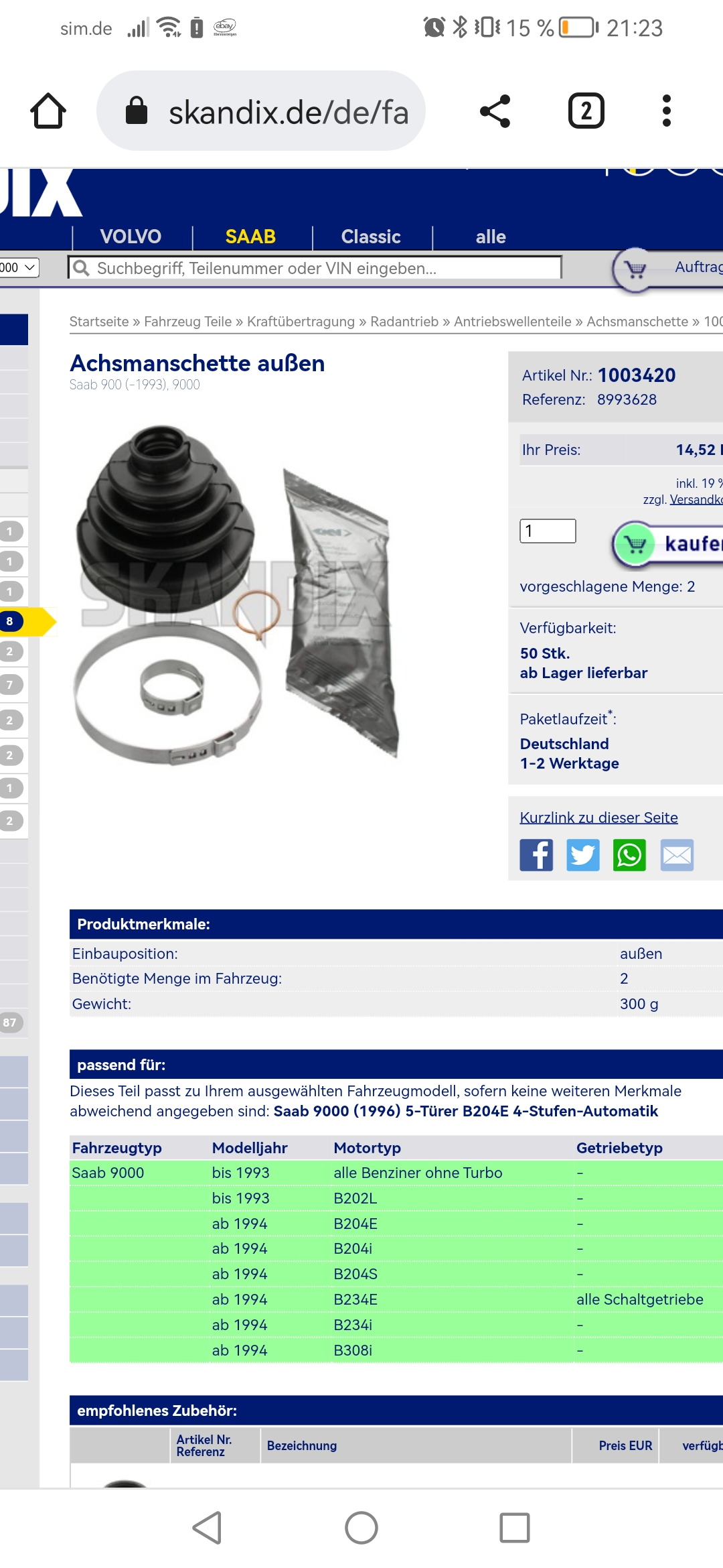

September 17, 20222 j Sehr frei nach EPC sollte es doch die sein? https://www.skandix.de/de/fahrzeug-teile/kraftuebertragung/radantrieb/antriebswellenteile/achsmanschette-aussen/1003420/ genau die habe ich auch gefunden
September 18, 20222 j Ich würde mal sagen, die unterschiedlichen Ergebnisse sind auf die beiden Antriebswellenvarianten zurückzuführen. Es gibt dünnere ( B204 bis zum Softturbo ) und dickere ( B234 und 2.0 Vollturbos - keine Ahnung, ob vielleicht der B234i auch die dünnen hat, aber das ist ja hier nicht relevant... ) Was aber relevant ist, ist dass ALLE Automaten unabhängig vom Motor die dickeren Wellen haben. 9000 cse 1995 110 kw Automatik Insofern müsste es dann doch die 1003714 sein Die 1003420 müsste für die dünneren Wellen ( 900 und 9000 B204E Schalter ) sein.
September 18, 20222 j Ich würde mal sagen, die unterschiedlichen Ergebnisse sind auf die beiden Antriebswellenvarianten zurückzuführen. Es gibt dünnere ( B204 bis zum Softturbo ) und dickere ( B234 und 2.0 Vollturbos - keine Ahnung, ob vielleicht der B234i auch die dünnen hat, aber das ist ja hier nicht relevant... ) Was aber relevant ist, ist dass ALLE Automaten unabhängig vom Motor die dickeren Wellen haben. Insofern müsste es dann doch die 1003714 sein Die 1003420 müsste für die dünneren Wellen ( 900 und 9000 B204E Schalter ) sein. Nicht ganz. Nur der B234 FPT hat die dickeren Antriebsgelenke..und nein, auch der B202 Automatik hat die dünneren...
September 18, 20222 j Hmmm, jetzt bin ich verwirrt. Hatte gedacht, das in einem anderen thread HIER anders gelesen zu haben. Schalt/Automatikgetriebe ist gleich, "groß" ist "groß". Der Tripodenstumpf passt rechts und links. Grüße steini Wenn ich mir das aber nochmal durchlese, dann könnte man das eigentlich durchaus schon so verstehen, dass die Wellen bei Schalter und Automatik bei gleicher Motorisierung jeweils gleich sind. Mich hatte da wohl das "groß" ist "groß" irritiert und ich hatte - warum auch immer - daraus geschlossen, das die Wellen bei allen Automaten die dickeren sind... Dann ist 1003420 wohl doch die korrekte Manschette. Ich entschuldige mich für die Verwirrung, die ich gestiftet habe!

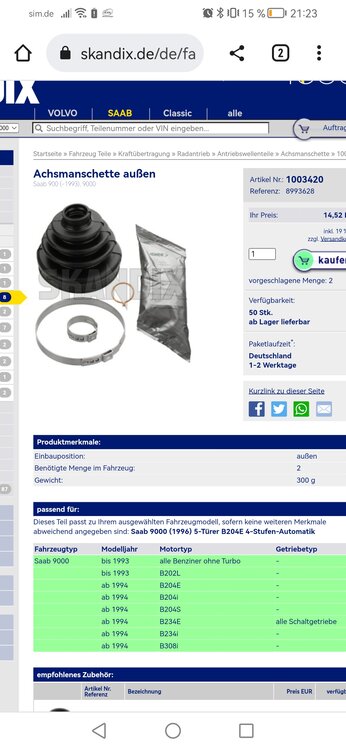

September 18, 20222 j OK, jetzt habe ich offenbar wirklich maximale Verwirrung gestiftet. Und damit, falls später mal jemand hier reinschaut, die Sache geklärt ist, doch noch in diesem thread die "Auflösung". Der Einfachheit halber kopiere ich meine PN an Luca hier rein: Hallo Luca! Ich glaube wir haben beide recht ( oder unrecht... ) Und das ist, wenn ich das richtig sehe, gleichzeitig auch der Grund warum ich irrtümlicherweise der Meinung war, ALLE Automaten hätten die dickeren Antriebswellen... Ab ´94 haben offenbar nur mehr die B234E mit Schaltgetriebe die kleinen Wellen. Bis ´93 offenbar alle... Die B234E mit Automatikgetriebe haben dann aber ab ´94 offenbar die dicken Wellen. Der Vermerk "alle Automatikgetriebe" im 2.Bild hat mich glauben lassen, generell alle Automaten hätten die dicken Wellen. In dem Fall ging es aber offenbar nur um den B234E. Der B204E zB. hat ja laut oberem Bild unabhängig vom Getriebetyp auch ab ´94 noch die kleinen...
