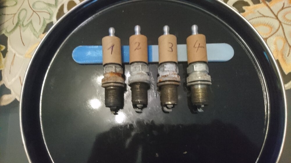

So sehen die Zündkerzen vom Vector aus. Da kann man gut sehen das der 1 Zylinder Probleme hat. Der Motor riecht auch nach Metall.
Ganz nebenbei. Keiner hat mir einen Ratschlag gegeben was besser ist. Den Vector retten, oder den Aero. Was ist machbar. Und vielleicht auch günstiger. Das wollte ich wissen.
Schlechtes Bild.
Wie lange waren die denn drin? Verrostete hab ich lange nicht gesehen...!
Und ist der Kontaktabstand bei Nr. 4 wirklich so groß wie es auf dem Foto scheint...?! :eek:

Nr 4 ist eine Platinkerze, die anderen nicht.
Rost von außen macht nichts.
Ich sehe aber auch keinen Hinweis auf Kühlwasser an den Elektroden und Porzellan.
Wer sagt, dass die Kopfdichtung kaputt ist?
Wer macht denn so ein Mischmasch? Für mich sieht die 4er aus, als ob sich Elektrode bald selbständig macht. Das sitzt doch nicht mehr in der Mitte, kann natürlich auch täuschen. Diesen Kerzensatz würde ich definitiv nicht wieder montieren.

nach den ganzen Mutmaßungen hier habe ich die Zündkerzen nochmal aus dem Müll geholt. Und nein, es ist kein Mischmasch. Es sind alle 4 gleich. NGK-R BCPR6ES. Nix Platin und der Abstand der 4. Kerze auf dem Bild täuscht. Er ist genau so weit wie die anderen. Unterschiede ergeben sich nur bei 1 und 2. Die sind an der Verschraubung schmutziger. Und 1 und 3 weisen vom 6 Kant zur Verschraubung etwas mehr Rost auf. Was ich noch nicht erwähnt habe ist das der Vector kein Wasser verliert, Öl hingegen ist sehr mau. Ob er undicht ist konnte ich bis jetzt nicht feststellen.

und sorry für das unscharfe Bild. Deshalb habe ich es ja nochmal beschrieben. Und "mau" bedeutet wenig. Hatte ich schon erwähnt das der Vector nach Metall riecht wenn er warm/heiß ist ???
Wie läuft der Vector nach reinschrauben eines neuen Kerzensatzes und ggf.gleichzeitigem, probeweisem Tausch der Zündkassette?
