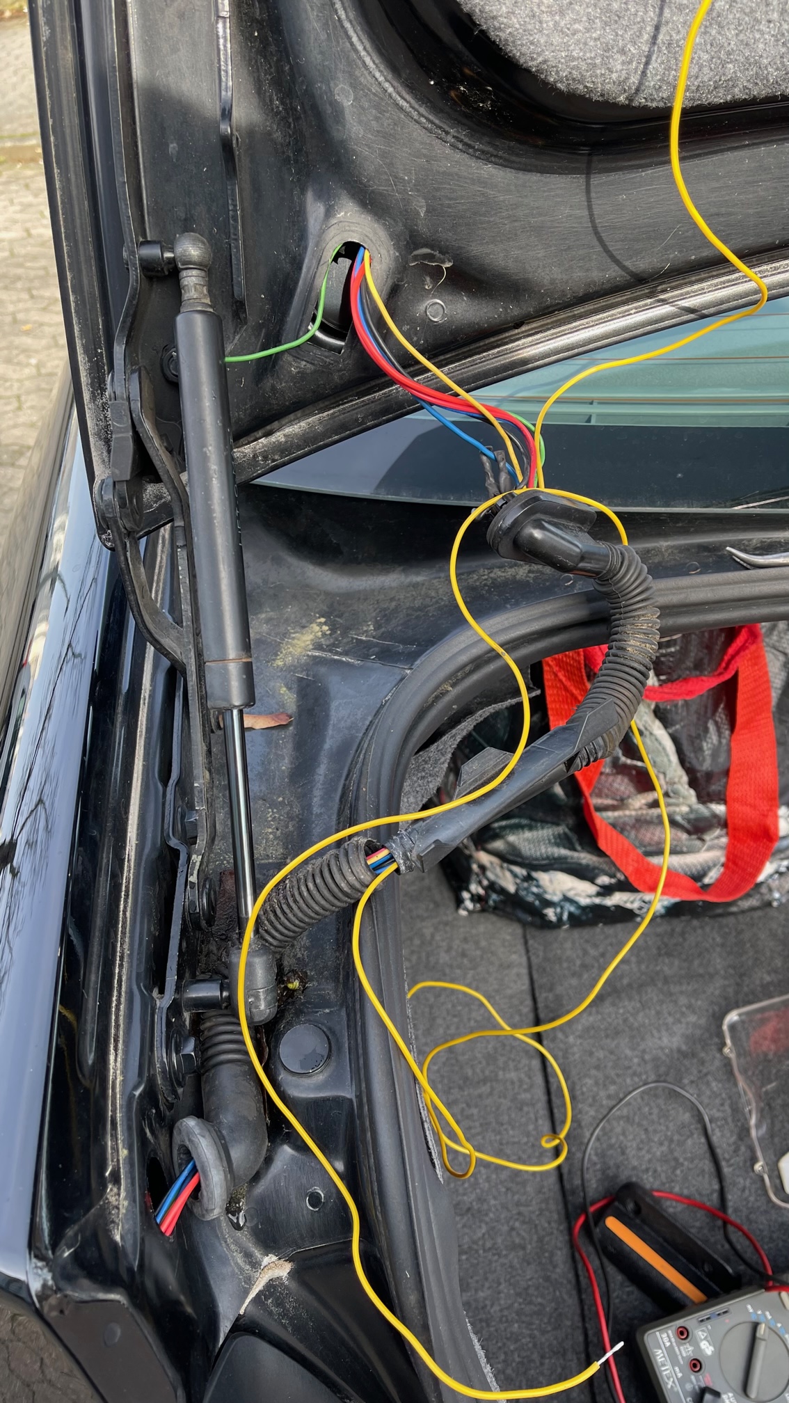

Ich habe schon einige Kabelbrüche gesehen, aber dass ein Kabel 3 mal gebrochen war...das ist mal neu. Wobei man auch sagen muss, da hat schon einer dran gefummelt. Leitungen gehen in die Klappe und enden im Nichts.
Kurz um, alles raus was da nicht ab Werk drinnen war und neues Kabel gelegt vom Stecker Seitenteil links in die Klappe. Siehe da, Rückfahrlichter gehen wieder....Endlich.

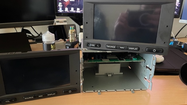

Bei meinem 902 musste das Radio zuerst raus um von hinten hinter greifen zu können. Der 9-5 ist mir da nicht weiter im Gedächtnis geblieben.
Hi, habe ich gemacht, Navi raus und von hinten gedrückt...nichts, es ist bombenfest. Selbst der Rahmen, die Silber Verkleidung kommt mit entgegen, aber nicht das SID.
Ich habe nun ein paar keile und versuche es morgen nochmals. Aber wenn das nicht klappt, müssen die Seiten der Mittelkonsole raus. Vielleicht hat ein Vorgänger wirklich schrauben reingedreht :eek::top:
Kleiner Spiegel um von hinten zu schauen wenn du kein Endoskop hast?

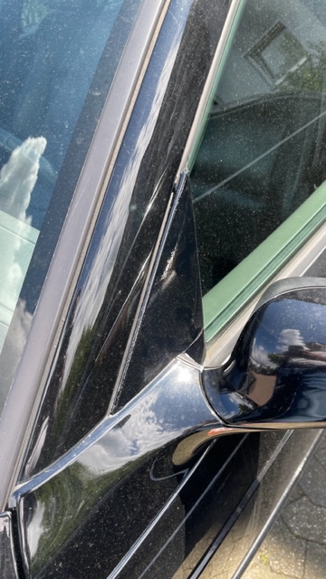

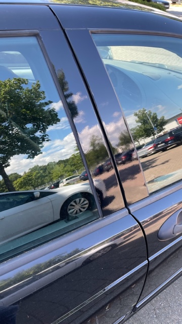

Stoßleisten sind nun einmal rundherum schwarz glänzend, als Nächstes kommen die Spiegeldreiecke dran, aber da warte ich noch auf die Fensterheber Gleitrollen, wenn man schon alles abhat, gleich wechseln und eine Scheibe steht schon etwas schief.

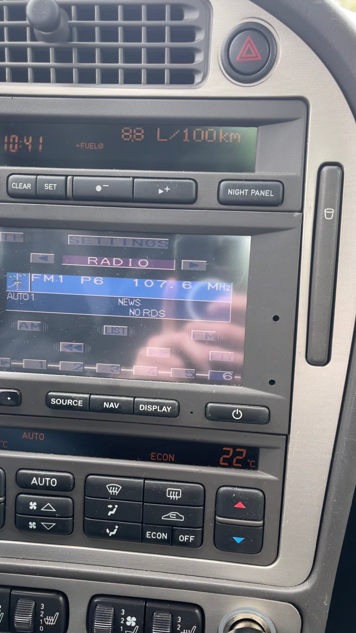

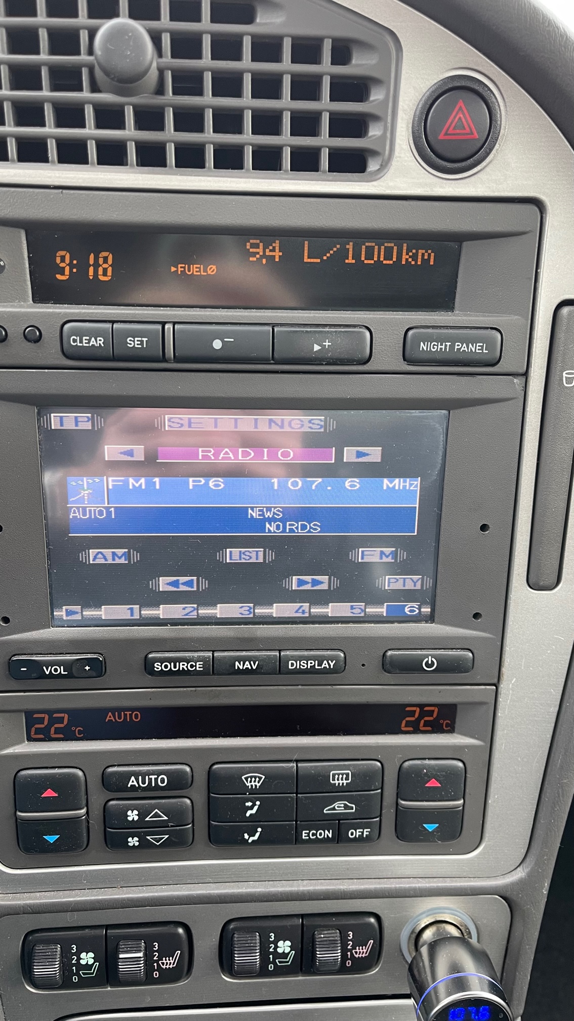

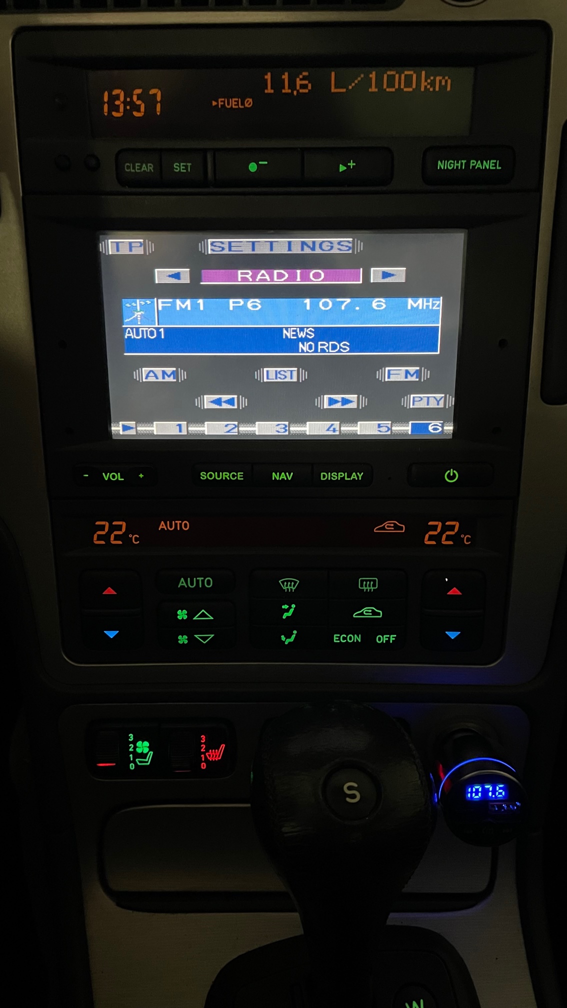

Dann endlich, endlich habe ich das SID herausbekommen. Navi raus wie immer. ACC raus um wegen der zusatzverkableung vom Navi.
Dann mit zwei Stechbeiteln das SID rausgehebelt. Ein lautes Knack, ok ist kaputt dachte ich, aber nein....es war endlich frei. Glaube das erste Mal seit Einbau im Werk.
Wie man am Foto sieht, leuchtet jetzt alles wieder..endlich.

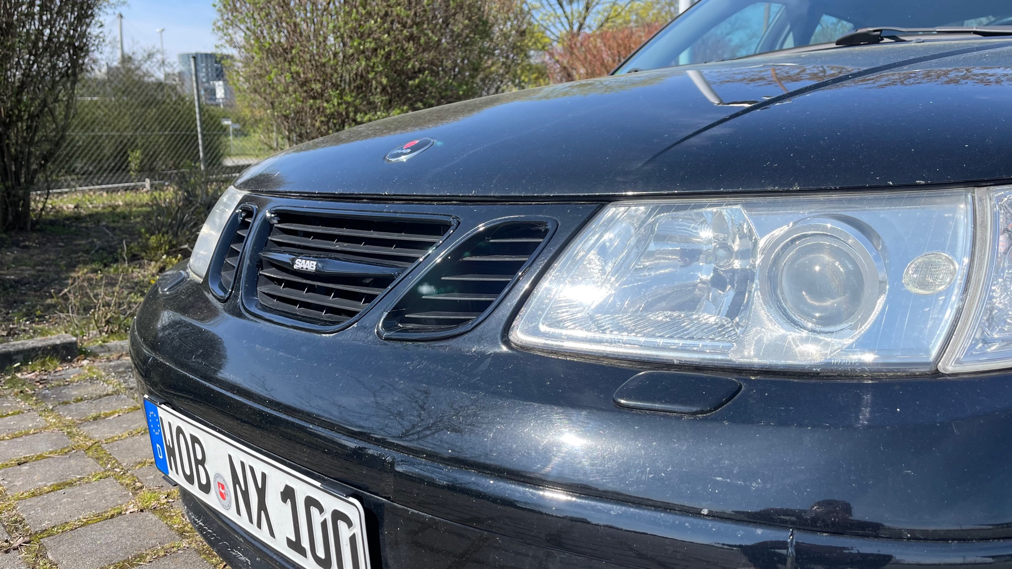

Optisch ist der Grill nun im dritten Anlauf Schwarz foliert, in einem Stück..endlich glatt, alle ecken und Rundungen passen.
Da ich noch einen halb kaputten Grill habe, werde ich mich mal an Honigwaben versuchen.

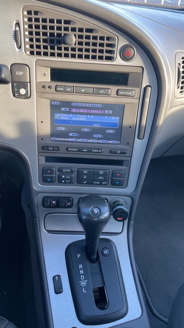

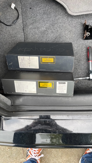

Frei nach dem Motto, was bei der Headunit geklappt hat, klappt auch vielleicht beim CD Wechsler, also aus 2 macht 1.
Also der Saab Wechsler hat mechanische Probleme, nur Disc 1 bis 3 spielten ab-
Der reine Kenwood Wechsler hatte ausgeleierter Dämpfer.
Also die alten Dämpfer aus dem Saab Changer raus und in den Kenwood rein. 15 Minuten.
Tada...wieder 6 CD´s zum hören.
Kleiner Tipp, wer das nicht weiß/wusste...nicht nach Saab Kenwood Changer suchen....ein guter kostet gerne 100 und mehr Euro.
Die Modellnummer suche ..20 Euro mit Wechsler fach und Kabel.
Ich dachte mir schon das Kenwood für Saab nicht die Software geändert hat, darum kam ich billig an den dran.
Da ein Kabel dabei war und ich dieses Modul habe für 2 Wechsler, kann ich 9 Cd´s laufen lassen.... nach einer erneuten Entkeimung.:biggrin:
Ja alles oll, teils 20 Jahre alt aber mit reicht es und er soll ja so weit wie möglich OEM bleiben...nun noch den DVD Player für das Navi und alles geht wieder.
Die Modellnummer des Kenwood CD-Wechslers lautet: 5521315

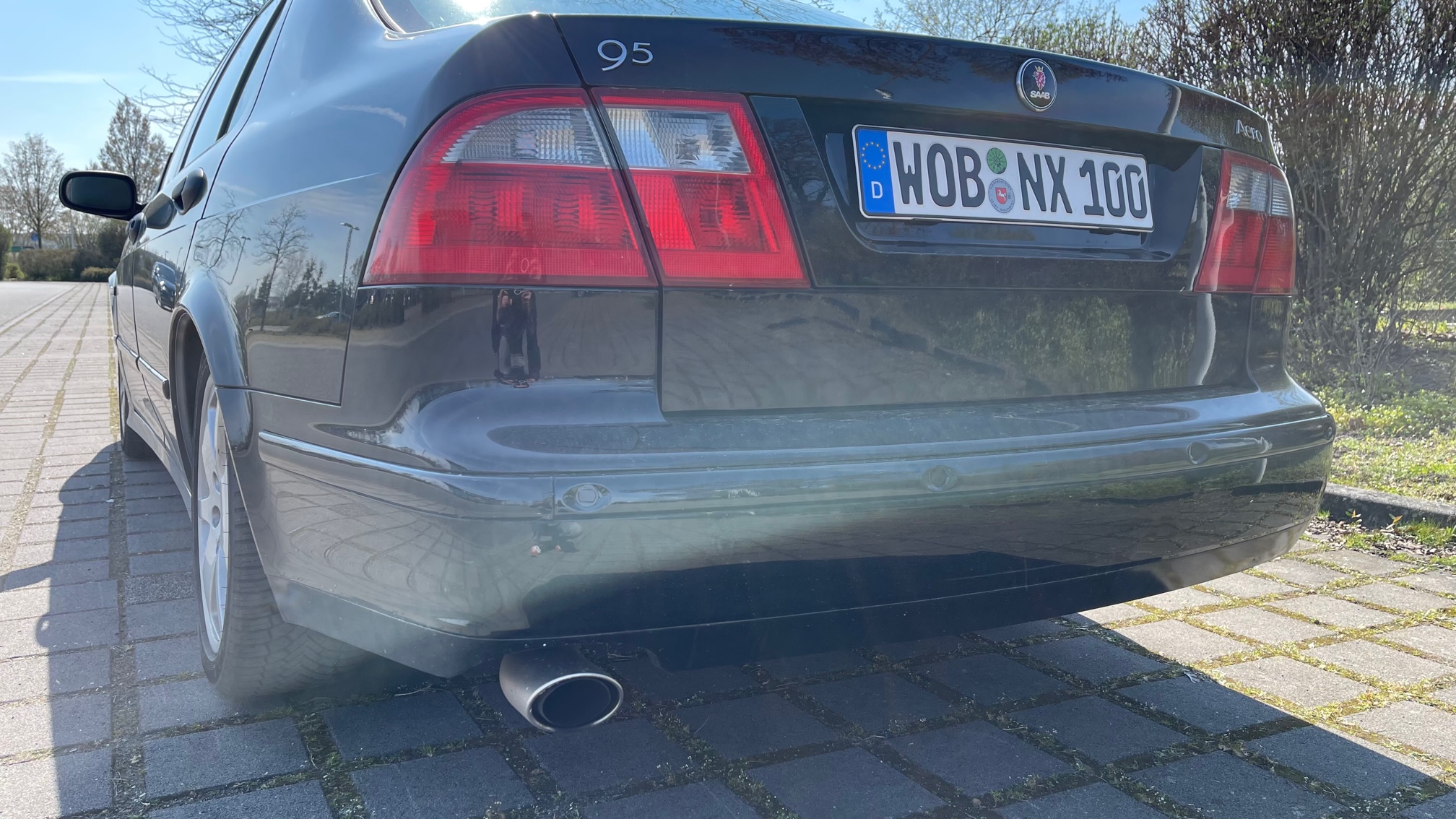

So wieder kurzes update von der immer kleiner werdenden Baustelle.
Der Motor hat nun 3000 KM runter und der Ölverbrauch ist von Max auf 3/4 gesunken. Von ruhig bis vollast war alles dabei.
Würde also sagen, keine interne wie externen Lecks vorhanden.

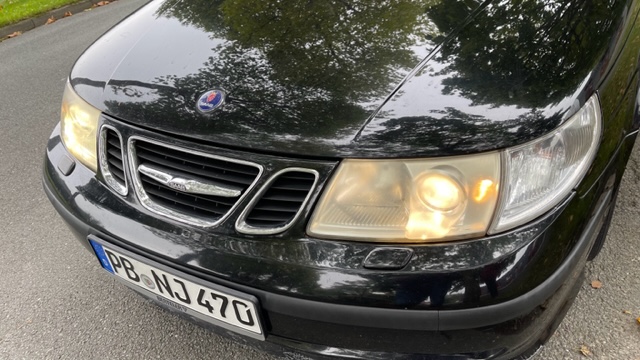

Nachdem sich langsam auch die Beschichtung von den Spiegeldreiecken löste bzw. das Aluoxid die Farbe hochdrückte, Spiegel ausgebaut, geschliffen und foliert. Natürlich hängen auch die Spiegel das die sich nicht mehr anklappen lassen.
Ist noch nicht optimal und die Folie ist auch der billigste mist den man kaufen kann, aber zum Testen ist es ok.
Auf die Bleche an den Türen B- Säule mal auf Spaß glänzend gemacht. Ja geht, mit guter Folie, die nicht Hammerschlag bildet, eine gute alternative, aber so wird es nur eine Kurzzeitlösung werden.
IMG_6233.jpg.a5e3b120ab88982bfb060d7b28645165.jpg IMG_6237.jpg.beb1cffbe4da3f64bf57d15cd94e6534.jpg
