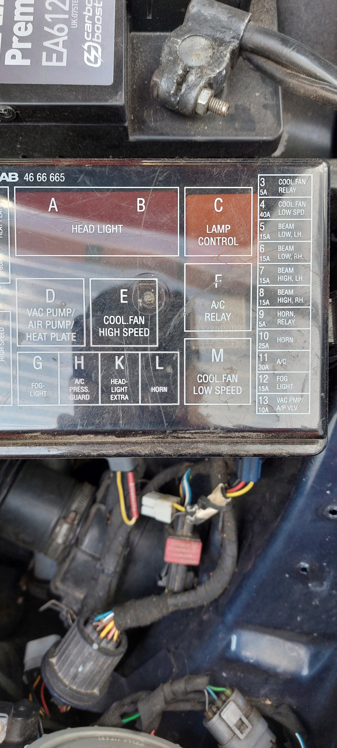

Hallo zusammen,
Nachdem die Suche mir nicht weitergeholfen hat, habe ich eine Frage an die Elektrikexperten:
Mein Abblendlicht geht auf beiden Seite nicht mehr. Birnen, Sicherungen und Relais habe ich ohne Ergebnis getauscht.
Gibt es noch etwas, was ich ohne größeren Aufwand testen könnte? Mein Multimeter liegt 800 km weit weg.

Welches Relais hast du getauscht? Schwarz oder Orange?
Orange (bzw. Rot), an die anderen habe ich nicht gedacht. asdf
Daneben ist noch jeweils ein schwarzes Relais für jeden Scheinwerfer, richtig?
Rot oder Orange?:biggrin:
Wenn ich das richtig sehe, kommen drei Relais als Fehlerquelle in Frage: rot, orange und schwarz (letzteres lässt sich immerhin mit den benachbarten zum testen quertauschen)20221005_135950.thumb.jpg.f1b4958c8d5e1478482d6b0a0cf1f09d.jpg

Ich habe mittlerweile eins der anderen schwarzen Relais eingesetzt, aber ohne Ergebnis. Bleibt noch das orangene 41 09 070. Hab die Wahl zwischen einem gebrauchten aus den Kleinanzeigen für 11,50 Euro oder einem neuen für 31 Euro, jeweils mit Versand. :cool:

Wenn´s das erste mal passiert ist, könnte ein gefühlvolles energisches Klopfen auf das Headlight Relais helfen.
Nicht, dass das eingewechselte ebenfalls einen Schaden hat.
Wenn´s das war: Nachlöten, ...
Nur mal so ein Gedanke.

Ich denke, daß das orangefarbene Kontrollrelais eine Macke hat. Ist kein Relais, sieht nur so aus. Im Innern ist eine Platine und deren Löt-Stellen geben nach etlichen Jahren nach.
Dasselbe gilt für das rote Haupt-Licht-Modul.
Da es keine Eile hat, alles in Ruhe angehen.
Die Module hast Du schon erneuert/ersetzt...also muß gemessen werden.
Schalter für Licht, Sicherungen, Module, ...Masse für die Beleuchtung, etc.

Es war das orangene Lamp Control Relais.
Dank der Lektüre diverser Threads zu dem Thema Scheinwerfer bin ich jetzt auch auf eine mögliche Erklärung für die sporadischen Fehlermeldungen der Rückleuchten gestoßen.
